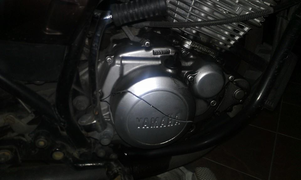

今天要上班
車電發發不動
想說用腳踩
採第一次沒法動
第二次傳動箱(應該是較傳動箱吧?)就裂開了...
機油全部流出來
我整個傻眼趕快用拿毛巾鋪在地上
只好開車去上班
請問各位版友有誰知道如果要換傳動箱大概要多少錢啊??????
我車子是買二手的06年的
也騎了4、5年了所以加一加差不多10年左右
想說如果不划算乾脆換新的
(怎麼會裂開呢.....)
发表于 2013-12-23 13:05:45 | 显示全部楼层
SR的箱是合在一齊的,通常叫「曲軸箱」。
SR的傳動裝置,是鏈條。
曲軸箱是引擎本體與變速箱的組合。
最好貼張照片來看看。
因腳發而有損壞,應該是側蓋的部份。
如果是側蓋,換掉就好。
如果是本體,那就不好處理了。

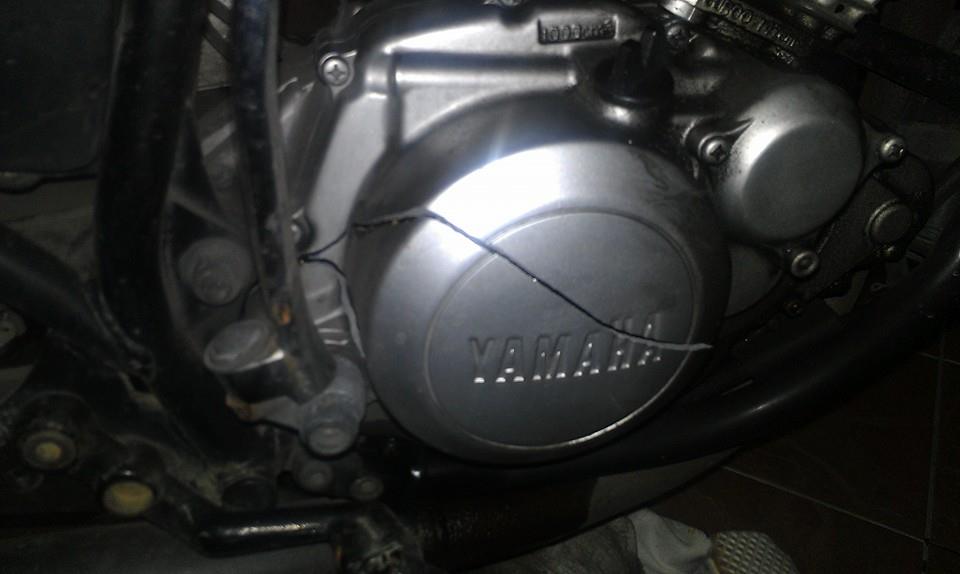

 楼主| 发表于 2013-12-23 19:23:59 | 显示全部楼层
本帖最後由 m23502823m 於 2013-12-23 19:27 編輯
fox 發表於 2013-12-23 13:05
SR的傳動裝置,是鏈條。
曲軸箱是引擎本體與變速箱的組合。
感謝狐大~下班之後回家看看~應該是側蓋裂開?!我有PO了兩張圖~不知道萬大概要多少啊???

发表于 2013-12-23 19:54:58 | 显示全部楼层
這1塊應該是右case....
料號應該是3ur-e5431-04-y4(應該)
先給你本版的data讀1下.看完你可以抓個底- -....
下+輕腳+上下+重腳=慘劇(已修復)
http://www.zclub.com.tw/discuz/f ... 5&fromuid=52061
(出處: Zclub討論區 Z板)
发表于 2013-12-23 20:53:44 | 显示全部楼层
m23502823m 發表於 2013-12-23 19:23
感謝狐大~下班之後回家看看~應該是側蓋裂開?!我有PO了兩張圖~不知道萬大概要多少啊??? ...
側蓋的話,問題就還好。
新品應該不好買了,買個中古品回來換上即可。
另外也要買墊片。機油也少不了。
而機油濾蕊看要不要順便換新。
拆舊品時,要小心裡頭是否會有東西彈出哦!!!
安全一定要注意到!!!
工具,用衝擊起子的大起子頭,就很好拆。別拿一般起子,那根本只是弄壞螺絲而矣。
不會自己弄的話,就請別人代勞。
不要自己不會,愈用愈糟,那就不好了。
发表于 2013-12-24 17:26:04 | 显示全部楼层
不建議自己換,
我也破過這個,我拆下來檢查
是採發齒輪和惰齒輪一點點崩了,
才會應力把外蓋採破,
建議去信的過的店家檢查,
才不會沒治本,
发表于 2013-12-25 11:47:52 | 显示全部楼层
