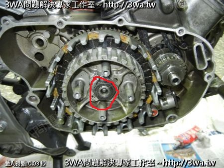

因為接手這台車之後拆開才發現
這顆六角螺帽邊邊被打到有不淺的鋸齒痕
(不好意思 借用一下羽山前輩的圖)
不知道原廠還有沒有賣
有品名跟料號嗎
要是真的只能自己配的話
有人可以提供規格嗎
還是只要跟螺絲行說27MM的六角螺帽就可以了
謝謝

  • 90215-16320 固定墊圈
  • 90170-16326 螺帽

•90215-16320 固定墊圈
•90170-16326 螺帽
我去年12月初才在高雄日達買過,順便附近的零件買一下當備料
下面這隻也買,不然螺紋都卡死不好調離合縫隙
3QX-16356-00 推動桿1
不過
1W1-16358-01 推動板
這個買不到,好像也是卡死在推動桿上,下次換機油再弄看看
