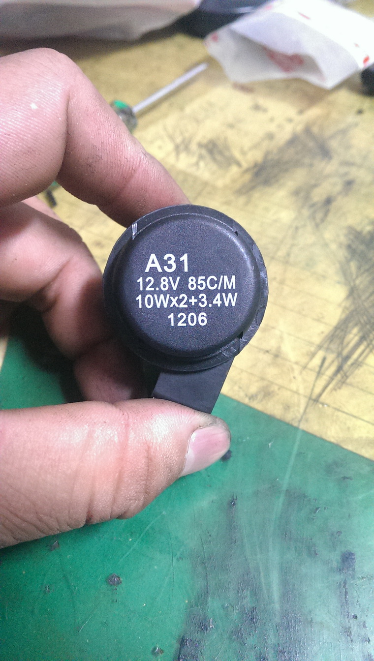

首先,把雲豹繼電器給丟了
那顆繼電器除了可以直上之外,沒一個地方贏接下來的這顆
現在,先從繼電器規格的部分說起
雲豹的規格是10W*2+3.4W,一般鎢絲的方向燈是10W,3.4W的部分是指儀表
方向
所以意思就是這顆繼電器最適合的狀態可以推動兩顆10W方向燈+一顆3.4W左右的儀表方向燈
不過實際測試(閃雙黃燈)後,這顆繼電器對應10W*4+儀表方向燈(W數不明)是沒問題的

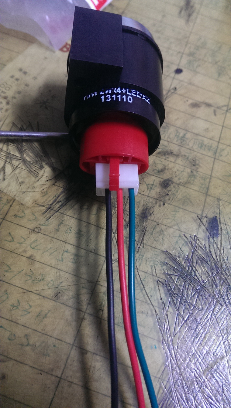

PGO
料號:BF586010001(有問題,
AF5860000000才有)
規格:
T/S 2W*2+LED
H/M 2W*4+LED*2
PGO的看起來好像比較厲害,就決定是你了!!
不過很奇怪,之前零件手冊查到的BF586010001這個料號沒有,只有AF5860000000..........怪了

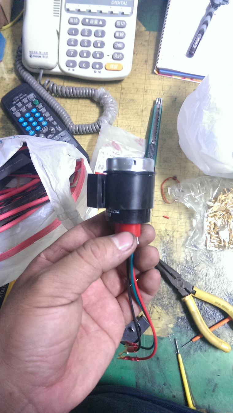

東西長這樣,這是三線式的,要改一下接頭
這邊有個重點,左邊黑色那條線要接車體,右邊那兩條的話就實際插看看,會亮就OK了,鎢絲應該無所謂,不過若是LED方向燈,插錯會不能亮
接下來就愉快的上車吧,測試後確認這顆繼電器除了會搭搭叫之外,還可以對應鎢絲燈泡跟LED方向燈(方向燈作動正常),故障燈也OK
