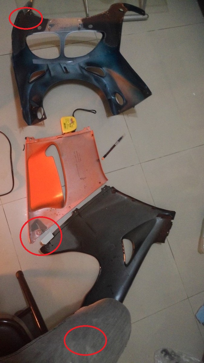

呼~好久沒繼續整理小N了..
這次隔了一年有
剛購入一組泰N整流罩因為車子不在身邊也沒核對過
想請問一下 整流罩的6個鎖點
有後照鏡.中間.下面
後照鏡跟下面那2個是確定了..
想請問中間的鎖點是我圈起來那裏嗎?
因為我在補殼 想說順便強化一下
因為車子不在身邊也沒法核對
感恩啦^^
另外再請問
整流罩改至台N,只有中間的整流支架需要修改嗎
可否有大大能大致說明一下
或是有成品圖可以參考 謝謝
想再請問一下
我這殼確定是原廠
但我網路上都沒看到下罩是黑色的
因為我整個殼還要重新烤過
想找看看原本的配色
再請問
泰N的原廠殼
那是貼紙還是彩繪呀?
目前我這殼只有上罩有雙色
如果中下罩是彩繪的話烤漆烤漆預算就還要再存錢了~"~

发表于 2014-2-19 01:46:48 | 显示全部楼层
我寄得沒錯的話拉
您的地一二個問題是一樣的
確實是改上厚的鎖點位子
只是泰N本身車架就有延生出鎖點
第三個問題而你說的原廠配色你是說下罩是黑底的原廠配色嗎
弟四個問題呢原廠的彩會是一張一張貼上去的
你只要看到是賣一大張的都是副廠的
正原廠的貼紙是一張一張的賣整套現在很難湊到就算好運湊道也非常的貴
而副廠的來說一張大約是一千元
