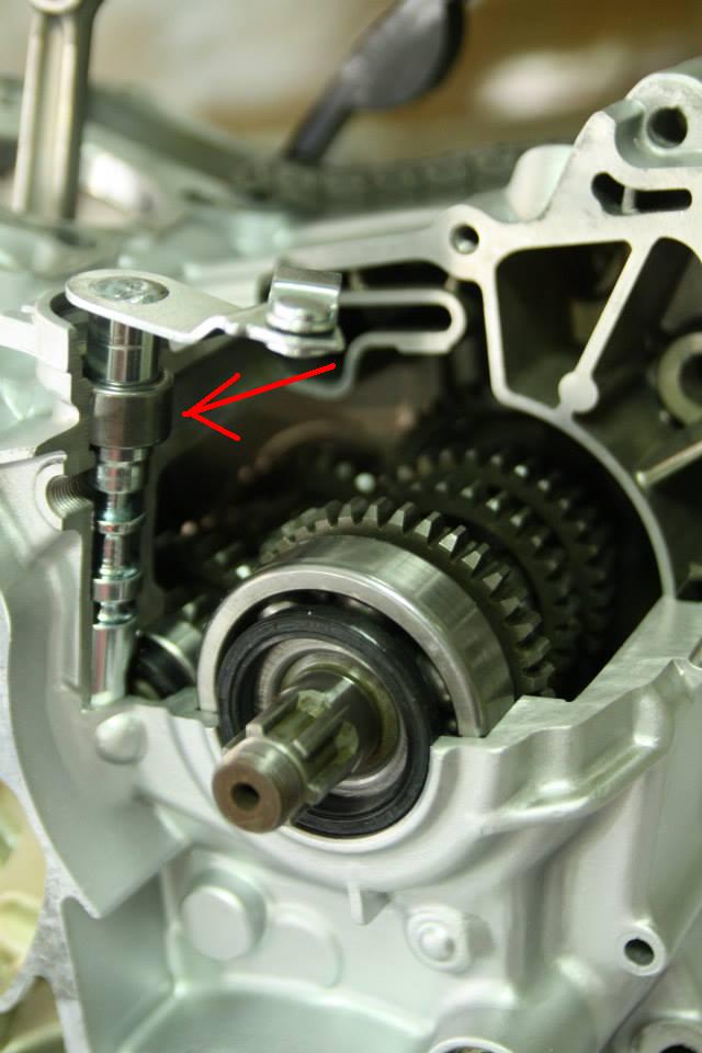

小弟今天手賤
硬是把潤滑油泵打開來看
但是現在發現多了一個定位銷找不到家
如下圖
有哪位神手可以給我一點線索嗎...
還是說有可能是其他部件的零件阿...因為目前整顆引擎是拆光光的狀態QQ

本體兩邊,各有2個固定銷的孔。
另外,齒輪軸下那個孔,有一個銷。
照片中,很不好看出,本體兩邊用來固定的孔及銷,是否有在位置上?
基本上,拆開它,就會遇到3支銷。2支相同的是固定銷,1支是帶動用的。

fox 發表於 2014-2-18 21:49
本體兩邊,各有2個固定銷的孔。
另外,齒輪軸下那個孔,有一個銷。
照片中,很不好看出,本體兩邊用來固定 ...
狐大
本體固定銷確定有在
目前算起來共有四支
所以真的多出一支了嗎...
會不會是其他部件的零組件阿?

相對比例來說....看起來像是 那顆滾柱軸承的其中一根 你有拆嗎?

大大,你指的是那課軸承阿?有料號嗎?

x0315b1lbt 發表於 2014-2-19 01:20
大大,你指的是那課軸承阿?有料號嗎?
電盤轉子那顆也有可能

DREAMPOWER 發表於 2014-2-19 01:31
電盤轉子那顆也有可能
這顆是離合器推桿的 拆他的話常常滾針會掉
D大,你說的這兩個軸承我也確認過了,都沒有滾針掉落的情形。

x0315b1lbt 發表於 2014-2-18 22:11
狐大
本體固定銷確定有在
細心地去觀察吧!
固定用插銷的磨損位置與狀況,還有滾動滾針的磨擦點,都不相同。
仔細的去看去比較,就可以推斷出未知品可能的用途。
進而推敲出可能所在的位置。
你貼的照片,我無法細看,所以也幫不了你。
基本上,我組引擎,每個部件會先檢整過。
我在意的是組回去都是正確的,即可。

多出來的銷.....兩端是有倒角還是斷面的
