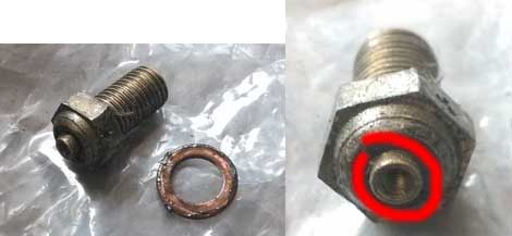

還好我還有一顆FZ/R原廠的庫存,上次在材料店買1顆時他剛好剩2顆就一起來
有替代品
我去飛達買時,拿愛將的給我,都是yamaha的,所以我想應該是愛將
當時不知道回家一看才發現好像只有接頭處不一樣
fzr是上面有螺絲鎖空檔線,愛將的是沒有螺絲可鎖,是用線纏繞的

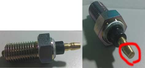

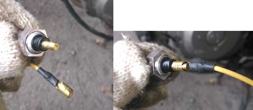

前幾天去買了愛將的開關,今天裝上車,來分享一下
上圖為FZR原廠開關,下圖是愛將的
可以發現FZR是用螺絲鎖感應線,愛將則不是
不過還好,愛將的銅柱還蠻長的
可以把原本的線改用這種母的子彈端子就OK啦~
空檔燈又復活了~YA

係地,子彈頭插蕊超方便的,小螺絲每次都一直吸不住狂掉,手又弄髒髒

所以說愛將的可上FZ的意思嗎
 楼主| 发表于 2015-2-18 16:09:15 | 显示全部楼层
星流@FB 發表於 2015-2-18 01:39
所以說愛將的可上FZ的意思嗎
可以啊,但是接頭的部分要改一下
