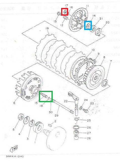

发表于 2014-3-12 18:37:43 | 显示全部楼层
黑貓 發表於 2014-3-12 10:43
不不不...沒施工地點還是很不方便的=_="
在樓上要敲東西都要先抱起來放在大腿上才能敲..
您指的是離合器 ...
不是離合器那個螺絲,我沒有動到你說的那邊
是紅色的那個,因為我換綠色那隻牙壞了重換一隻,還以為是紅色那個沒鎖緊的關係
因為就是那個鎖太緊讓綠色那隻壞牙,而且也不好調離合器的縫隙
藍色那個竟然買不到,還好舊的還能轉出來

 楼主| 发表于 2014-3-13 02:27:37 | 显示全部楼层
fzr_7 發表於 2014-3-12 18:37
是紅色的那個,因為我換綠色那隻牙壞了重換一隻,還以為是紅 ...
我還以為是那個鐵片咧~~~
那個買不到了喔=口="
我是都照原廠扭力下去鎖....

发表于 2014-3-13 08:13:24 | 显示全部楼层
黑貓 發表於 2014-3-13 02:27
我還以為是那個鐵片咧~~~
那個買不到了喔=口="
我是都照原廠扭力下去鎖.... ...
那個藍色我是去日達叫料
只說沒貨沒說停產或怎樣,我沒去飛達問
綠色那隻看包裝挺髒的,應該是跟一些日系車同規格,跟原車上的那根珠珠同一邊有點不太一樣而已
