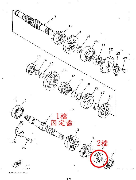

最近在整理引擎,想順便拆下變速齒輪
副軸的齒輪都拆下來了,但拆到主軸時,卻拆不下來
原因是1檔的齒輪跟主軸是一體的,是固定齒,拆不下來我知道
但2檔也是固定齒,卻拆不下來,不知道是用什麼方法固定的,
我的問題就是想把2檔的齒輪拆下,但不知道拆下後,再裝回是否會破壞原本的結構
想請問有拆卻過的大大指導一下,感謝!
如圖

並不會只是c型扣環要裝好 如果有變形請更換

剛看了一下維修手冊,原來2檔是用油壓機壓進去的 = =
難怪我拔不出來=.=
我還在懷疑很久的想,到底是卡死還是真的是固定齒
