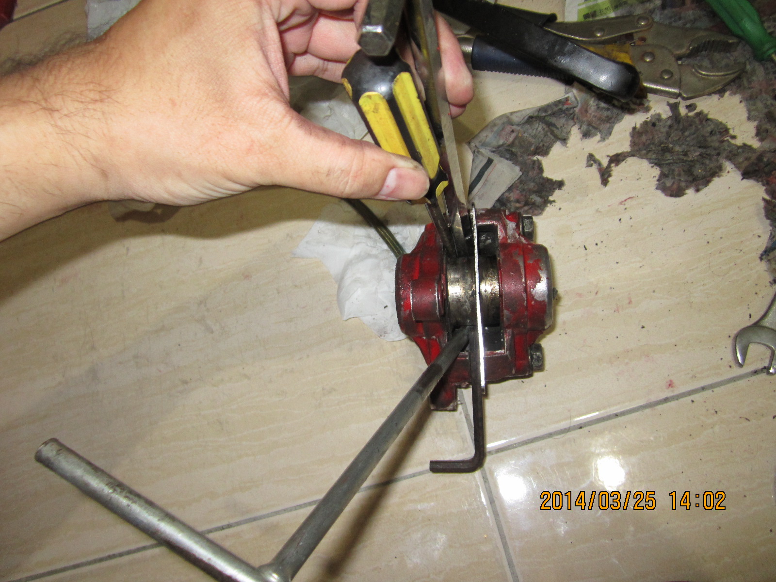

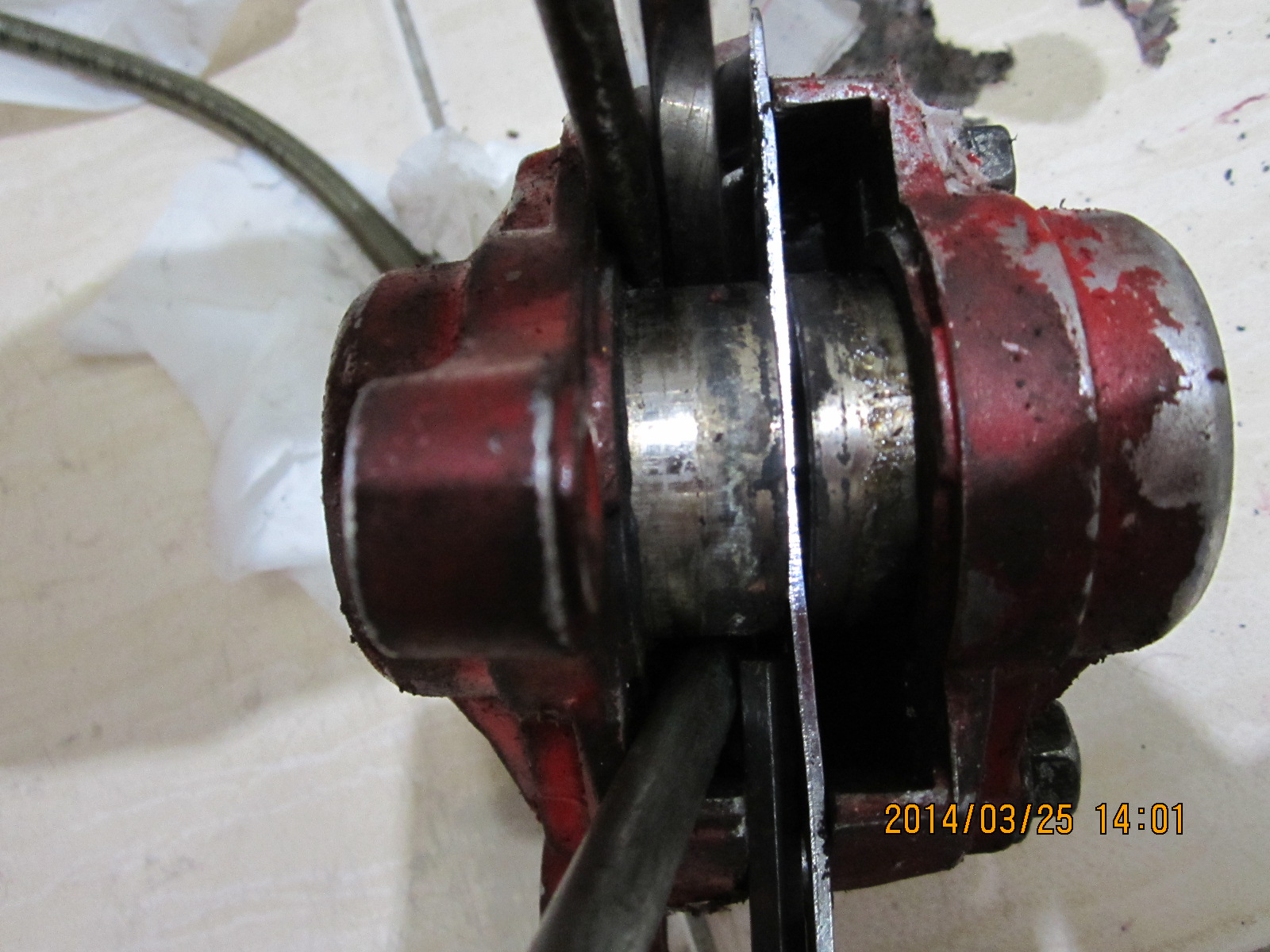

其實空壓機因為空氣可以壓縮,所以可能無法讓活塞出來,網路空壓機教學幾乎都是拿狀況好的卡鉗來試範
但用總泵去逼活塞絕對可以出來,因為液體無法壓縮,一定會往某處擠,所以活塞一定會出來
但是總泵裡面的油土封假如密合度不夠又遇上太緊的活塞可能會漏油
不過我處理過10顆卡鉗都沒遇過用總泵無法把活塞逼出
活塞卡死對四的解決方法我在R1-Z 250卡鉗有教過了
我貼一下對二的處理圖,其實跟對四差不多
左邊活塞無法用活塞夾取出,要讓它出來到下圖的位置比較容易
右邊活塞已經取出簡單擦一下重上油裝回,即使在下圖的位置也是很容易用活塞夾取出

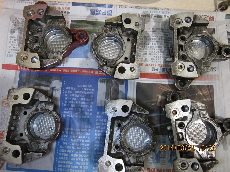

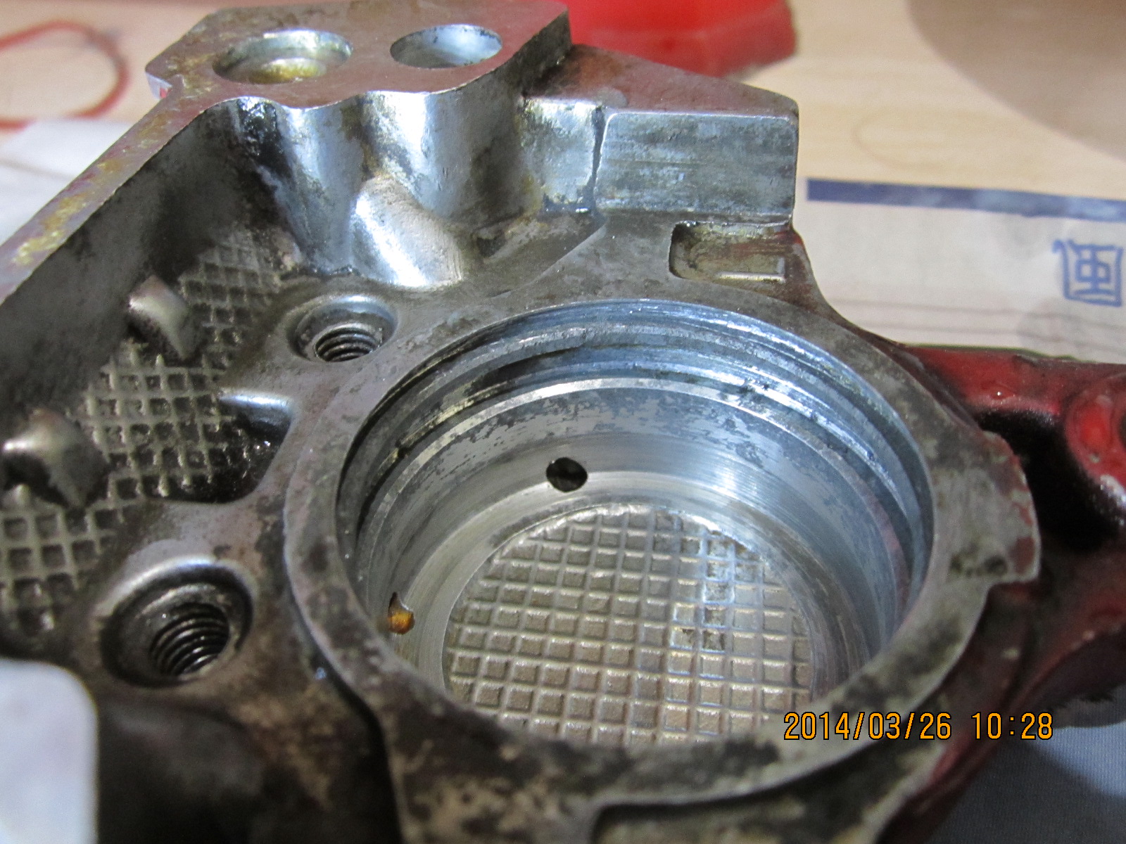

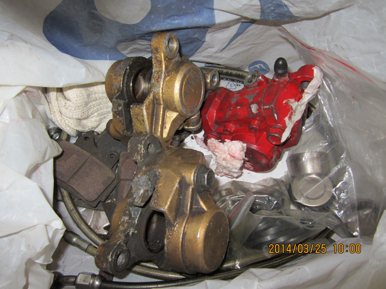

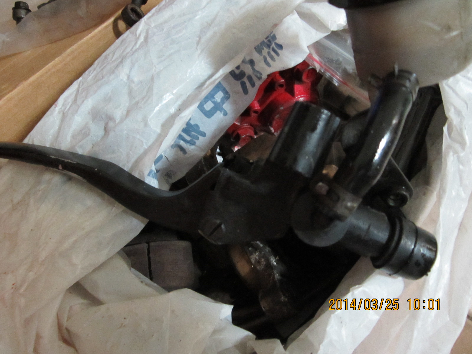

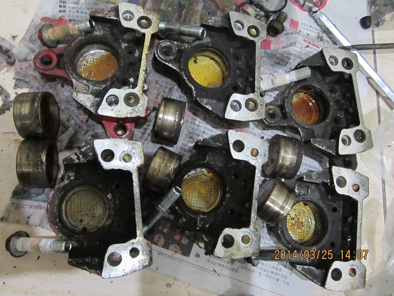

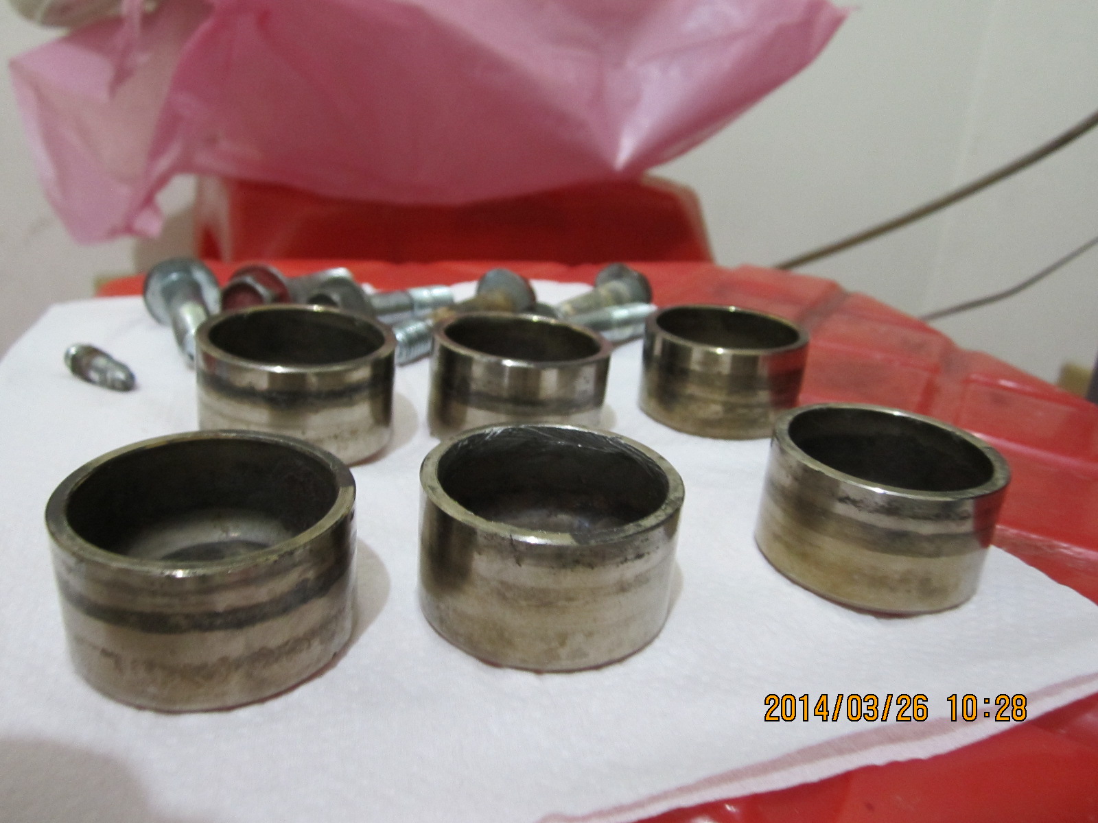

下面幾張圖是台北的車友的總泵+卡鉗,新竹的車友就沒照了

我也是家裡放一組正常的總泵專門拿來逼活塞的~
另外還有一組備用卡鉗,同你圖片~
分成二半後,一次處理一邊,裝上備用卡鉗的另一半,備用卡鉗用萬能鉗固定,總泵照平常排空氣壓一壓就可以把另一邊沒固定的分離~
二邊都全靠液壓分離,完全沒去夾活塞表面~
煞車油濾一濾就再倒回專門排用氣專用的總泵~幾乎不會浪費^^"
只是排空氣有點像是這樣...
三分鐘內一定成功~
有腳踏車的打氣筒就更簡單了~

我家只有電動打氣機
可能馬力不夠之前分解r1-z對四就只打出1顆活塞
新竹那位車友也沒告訴我他的空壓機多大馬力
借備用卡鉗的方式不錯
只可惜我改卡鉗後把原廠都賣了沒留
