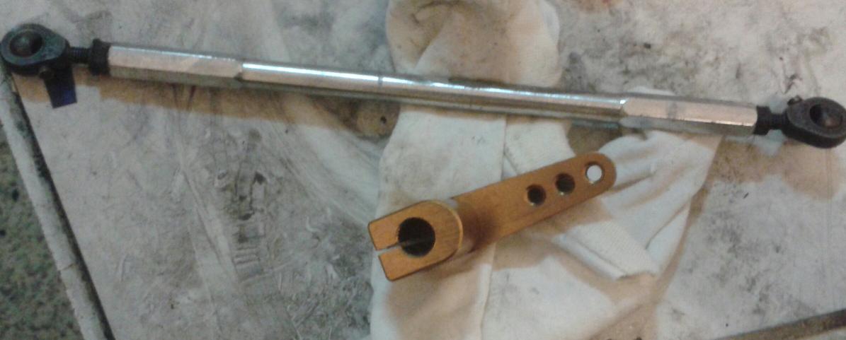

請問各前輩各高手們,小N改腳踏後移的打檔桿該如和安裝? 之前的打檔頭壞了所以又買了一個打檔頭(禾倉出的,圖黃色那顆), 但怎麼裝都卡卡或是無法打檔。我的打檔桿加魚眼約28公分長。請問該如和安裝才正確呢? 謝謝。

能怎裝.......
你自己想像一下L型變速臂的動作就能知道
不是朝上就是朝下 頂多只有幾涯能讓你微調  其它方向就一定會無法順利變檔
而你安裝會出問題 是因為在這狀況下 為了你的置腳位置 所以你去改變L型變速臂導致
要能順利變檔,又能調到自己適合的置腳位置,你只能去變動那隻連接桿長度
若是不懂?
很簡單,把L型變速臂裝上車,調整到朝上
再把變速踏桿調到你習慣/適合的位置
拿連接桿一比 就知道是不夠長,還是需要縮短.......
在不懂......找會的車行/車友現場教
