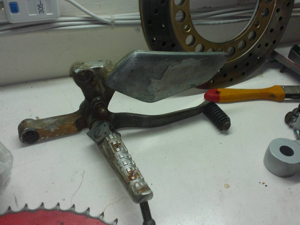

固定後總泵的外六角螺絲咬死了..
請問...有不把總泵拿下來.然後分解他的方法嗎!?
想要翻新.拿不下來..
嚴重生鏽. 打檔連桿{有後移轉接座+長的那種}斷掉了.. 除訂作之外有什麼辦法可以取得阿!?
沒屋頂看過了.. 只看到哈雷造型打檔連桿..一隻要2千多..
第一次發文~ 請多指教

如果家裡有電鑽,換支好一點的鑽頭直接把螺絲鑽個小孔,再用退牙螺絲逆扭一扭~
如果沒有退牙螺絲,就慢慢加大鑽頭到8~10mm,直接鑽穿,螺絲壁只要變到很薄,出力扭一扭總幫就下來了
如果家裡沒有工具,去焊接行,帶一顆8mm或6mm的螺帽,或是M8~M10 的烏鋼螺絲,燒上去,再用工具轉~
之前追風卡鉗中間那支內六的插銷也是滑掉,拿一顆短的M8烏鋼內六,把螺牙磨掉剛好可以插進滑掉的孔~
最後拿去焊接行,有阿路夢機,點一小圈,等涼後工具轉一下就下來了~~
感謝囉:D 來去試試看~  发表于 2014-4-5 16:05

打檔連桿加長的露天有啊,好像有一整隻而不是另外加一根延長的
白鐵打檔連桿 FZR NSR 酷龍 T1 T2
一隻300,可定制各種長度
固定後總泵的外六角螺絲咬死了
去氬焊店把那顆螺絲取出,以後要拆總泵整理也比較方便,要換掉也方便
不用加那個大東西一起弄
不然就總泵本體下面的推進器轉一轉讓它脫離U(為什麼注音不能打,要轉180度看)字型裡面的鑼帽就可以開始分解了
好像是這樣,去年才拆過
恩恩~~ 感謝:D 我去試看看~  发表于 2014-4-5 16:04
