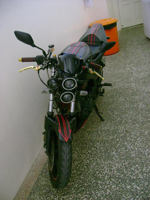

這是我自行DIY改裝的魚眼大燈(D2S大魚眼)~
上燈是遠燈..使用一般55瓦燈泡..下燈是35瓦HID...
如果你的車是FZR..那只能改裝小魚眼(H3.H11)...
