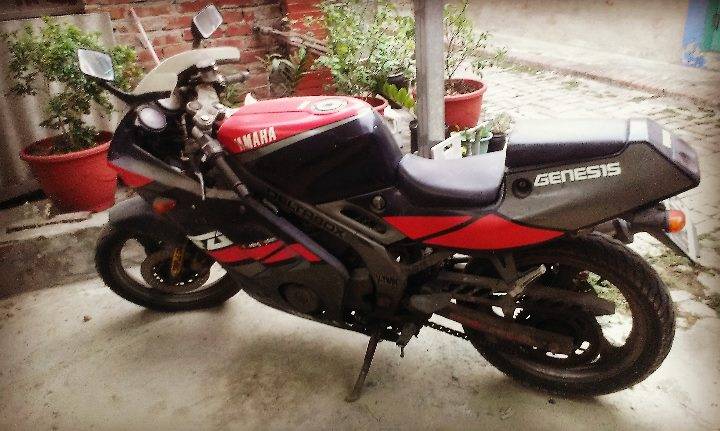

煩請各位前輩幫幫我這個想要一圓檔車夢的年輕人吧~~
↑這是我在台南家裡附近看到的fzr 本來想買下來自己慢慢整理(想去光聯機車行)
結果就在我去問得前一天 老伯伯把這台車報廢了....(還沒拆牌)
花了5000元買了下來 有兩個方案想請問大家看法如何

发表于 2014-5-2 01:13:19 | 显示全部楼层
買5萬的﹐5000的當零件…
別去買車行車﹐別貼牌。
发表于 2014-5-2 01:16:46 | 显示全部楼层
方法一的引擎如果裝在老伯伯紅黑5000元報廢車上並換新排牌這樣合法嗎?
應該合法,因為FZR車架沒識別碼
現在的車架有識別碼,我在小老婆看到的,換車架要去驗車的樣子
方法二如果買了50000那台車 把5000老伯伯車當料車會不會比較是長久之計?
這樣可以,不用找備料
但重點是你確定你會騎很久
我看過買不到2個月就賣掉的,還花1~2萬整理後賠1~2萬以買入價賣出
老伯伯那台零件怎樣你有檢查過嗎
FZR缺料的就我知道的有岐管和引擎車架固定螺絲和搖避車架那根套筒
其他可能還有嚴重的斷料,指得是無法用替代品,或要整個改變
像歧管可以改2合1或可裝雙巴拉的歧管
勸你還是買50000那台比較好,不要再多花5千買備料車了,除非你好停車,或確定真得會騎很久
2萬+5千你也要去整理車子的其他地方,油箱也不知道好不好
鏈條、齒盤、卡鉗、總泵、輪胎、化油器、加一加整理也差不多要花快1萬多
等於花快4萬,還不包括店家幫你把引擎換裝上去,所以可能要近5萬
台南那邊會修我不知道,高雄倒是知道,在愛河邊,露天有改3XX,Z族叫T開頭的
去嘉義試車可以找我去壯膽一下,順便幫你簡單看一下外觀,但試車請自己試,我住高雄
最後騎16年到現在還在騎的人給你一個建議
那就是除非你非常愛FZ/R車系,我等了有6~7年才賺錢買到
不然一台老車在斷料下是不適合投資的
