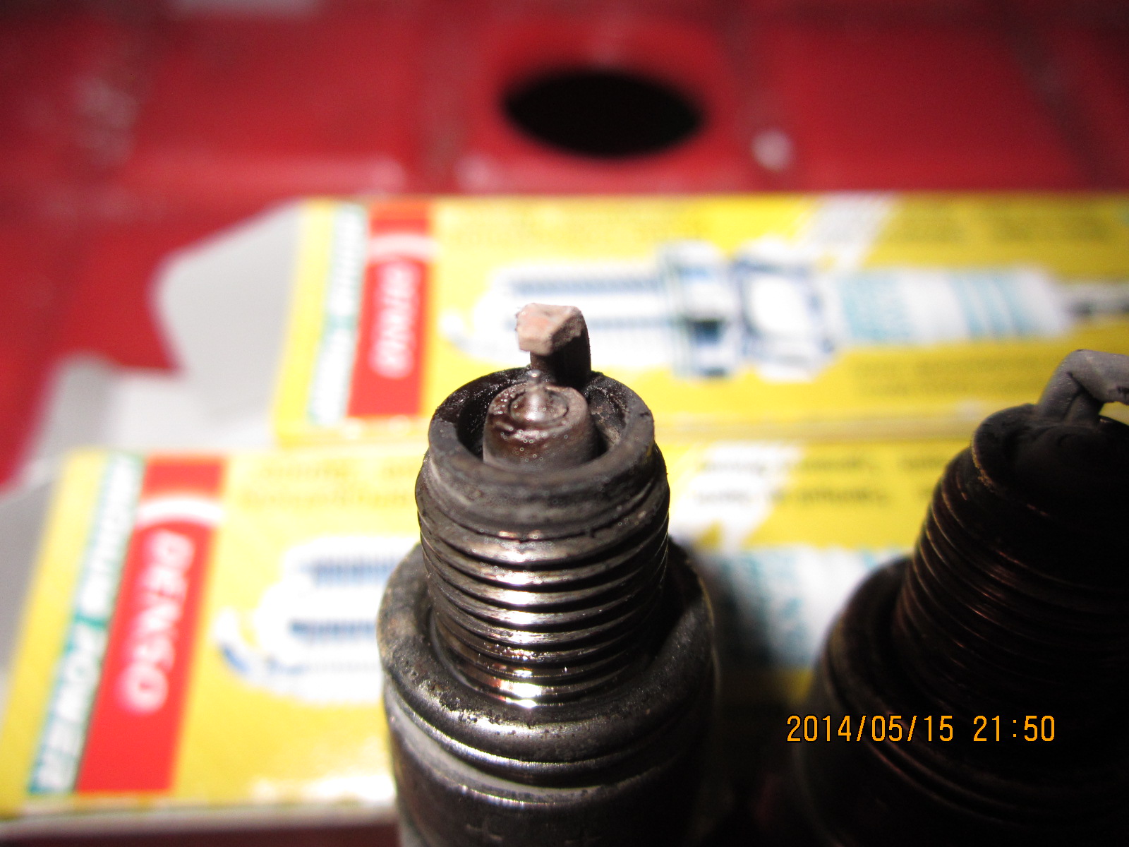

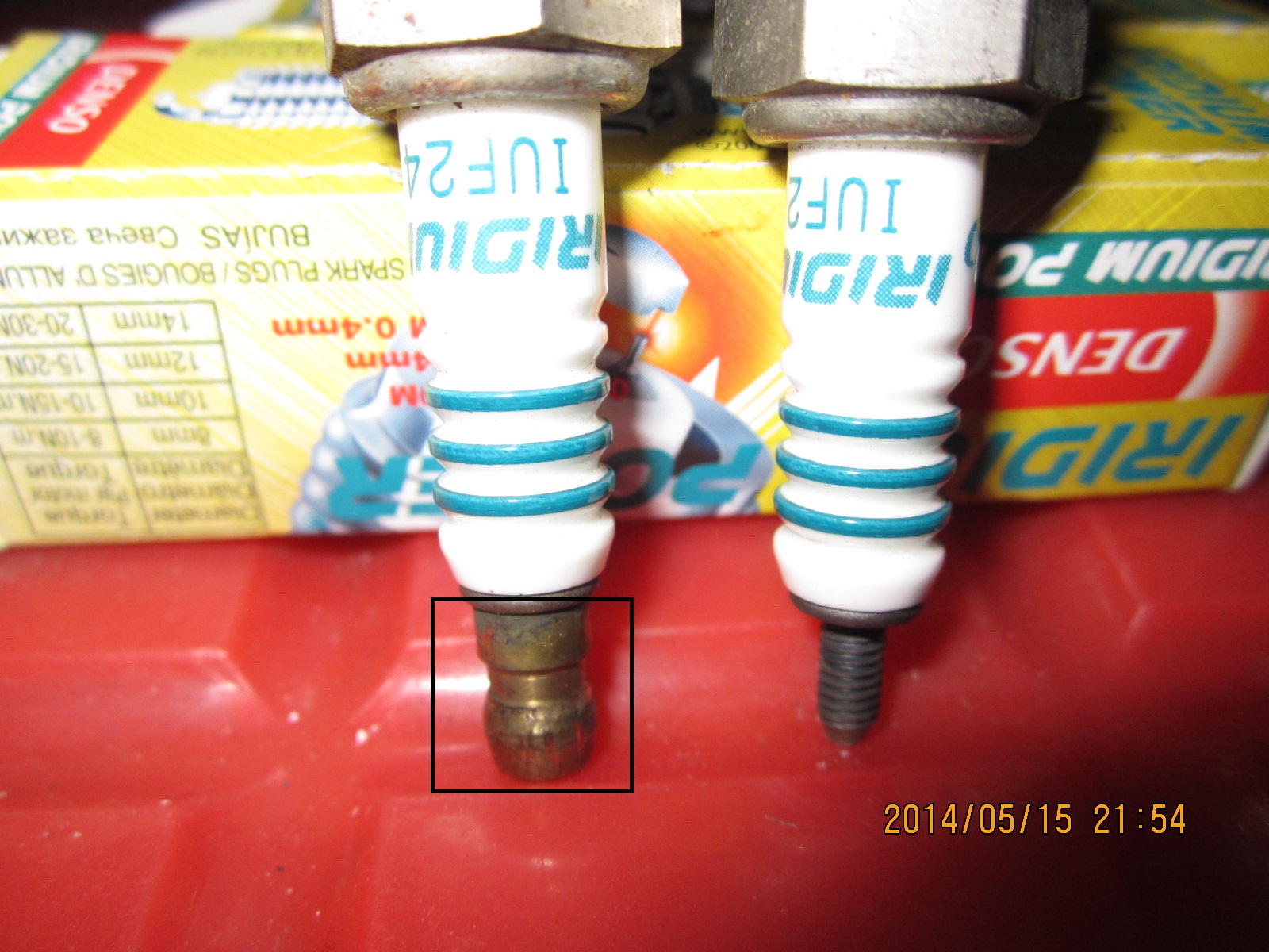

無意間去拉一下矽導線,發現後缸的火星塞上面的一個銅環不見了,導致接觸不良

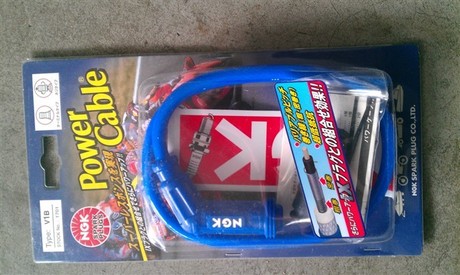

因為接頭被矽導線接頭(太長)弄歪了,所以順便換120度接頭的矽導線

黑框的銅環是這次怠速不穩的原兇,前缸還在後缸不見了,有改跟我一樣矽導線又有待速或卡卡的可以檢查一下
之前是紅色,不需要銅環,藍色這組要
左邊是前缸,右邊是後缸,用約5千,反正新的都買了就裝新的,前幾天去驗排氣優良,老闆還說引擎聲滿靜的

這個銅頭,NGK的整盒裝有的會送...有的不會~
請問...DENSO的也會隨附嗎?

NGK的CR7HIX好像有送,普通型號我就忘了,看盒子外面有沒有
YAMAHA原廠公司或的DENSO的我有買過但我也忘了,好像是沒有加
買一買當備料但是去年跟CR7HIX+紅色矽導線一起賣掉了
我在買的時候有拆開來看,確定有才買,況且伊X老闆也是叫我打開看看對不對
你也可以這樣看看,我想只要是當面買的應該都可以看一下型號吧
網拍就只好先問看看再買
