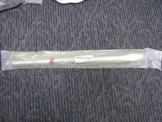

FZR零件打散後就我所知有兩個自體零件有特工的功用~
但鮮為人知
1.安裝下三角台珠碗自體特工
( 前岔內管 )可以拿來安裝下三角台珠碗
鏽掉的 吃溝的 內管不要丟 拿來安裝下三角台珠碗
一氣呵成 完全不傷零件 平常要小心翼翼敲敲打打的安裝
在沒有特工的情況下 一次到位
2.(  氣門蓋)安裝前岔 油封土封自體特工
安裝前岔 油封土封最怕傷到 油封唇了
拆下你的() 拿來安裝油土封 完全一拜 不用敲敲打打
也不會滑出
