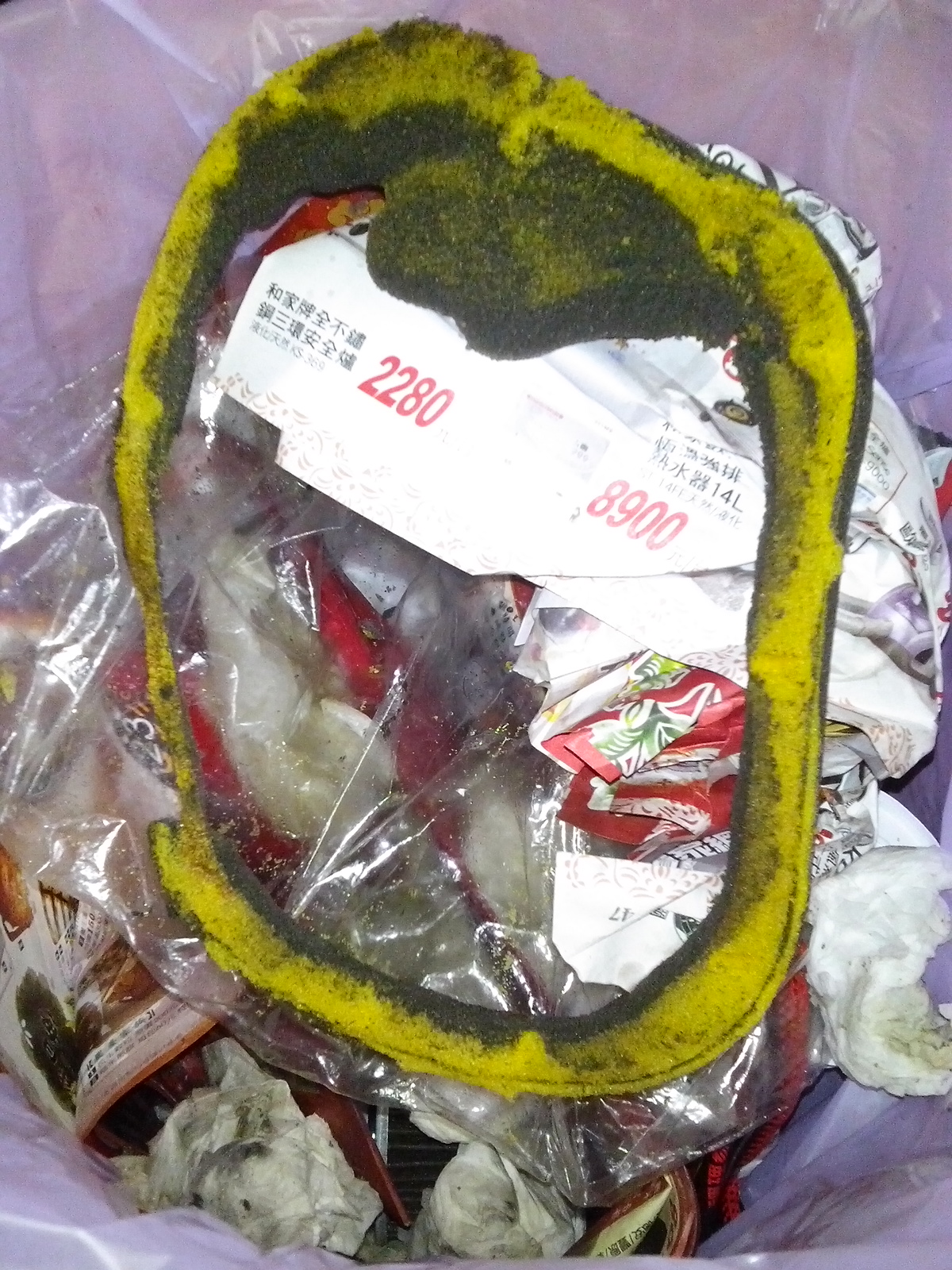

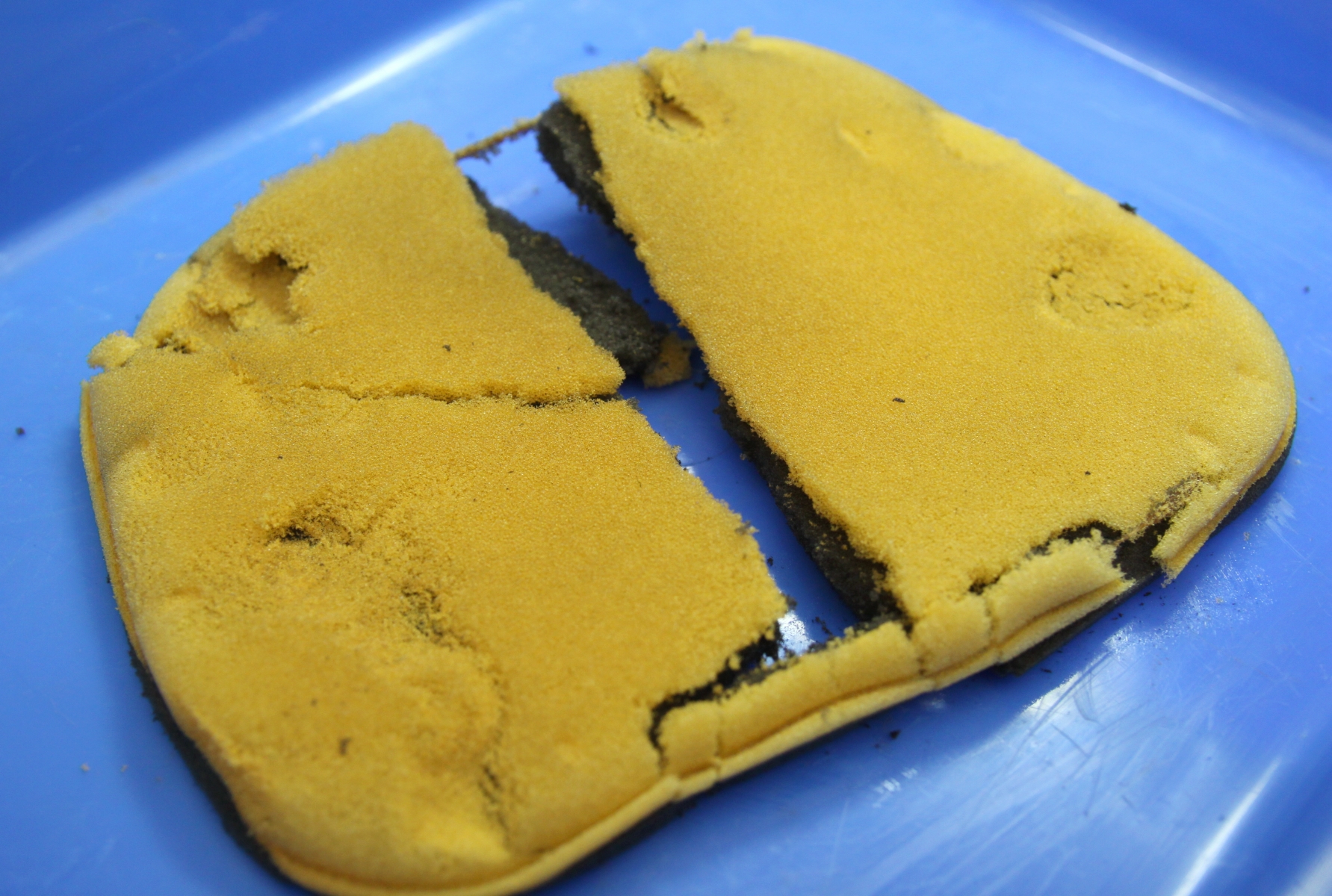

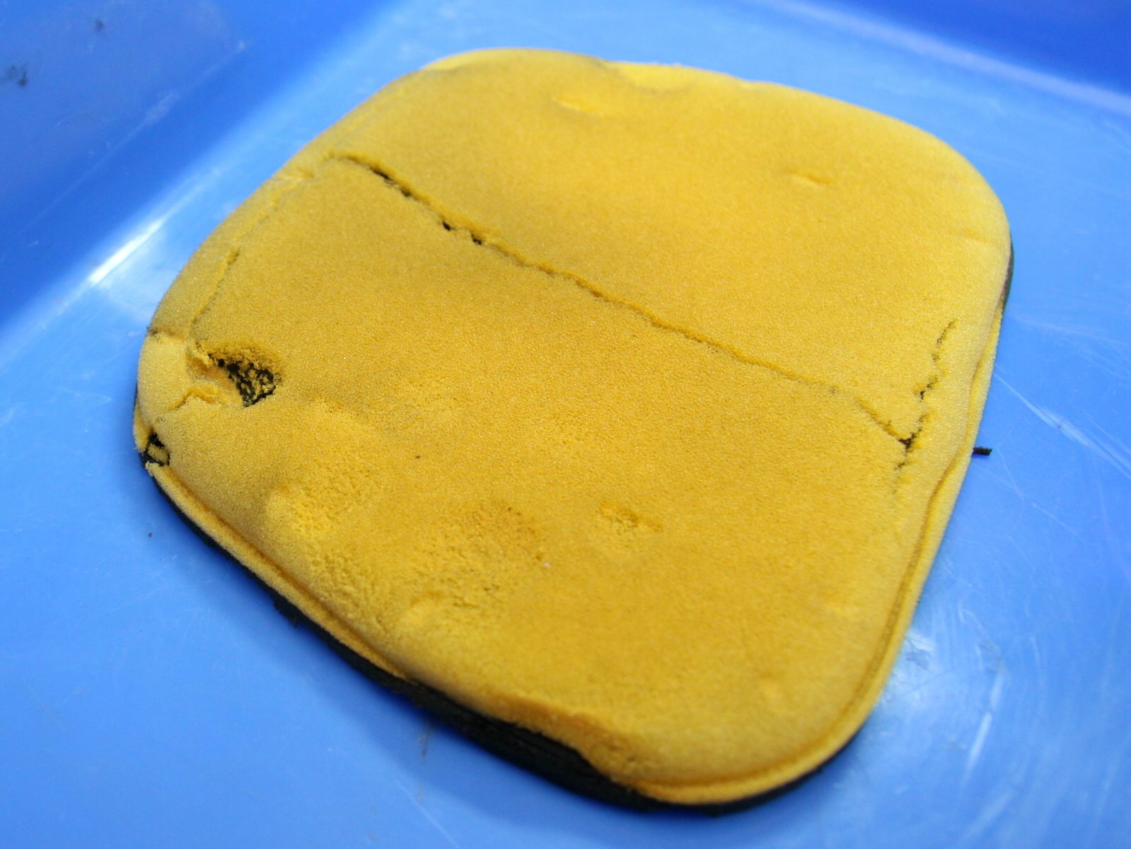

昨天終於去換應該有1年沒換但只跑1千5km而已的空濾綿
結果拆開一看,中間整個不見,比上次還誇張,上次只是黃色不見,黑色還在,但上次的一拿整個變灰

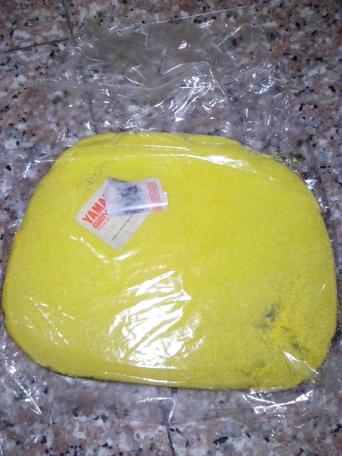

全新的沒拆就開始變質了,放約2年都放在陰涼處
剛換上去跑不到30km底部黑色就吸一大片不見了

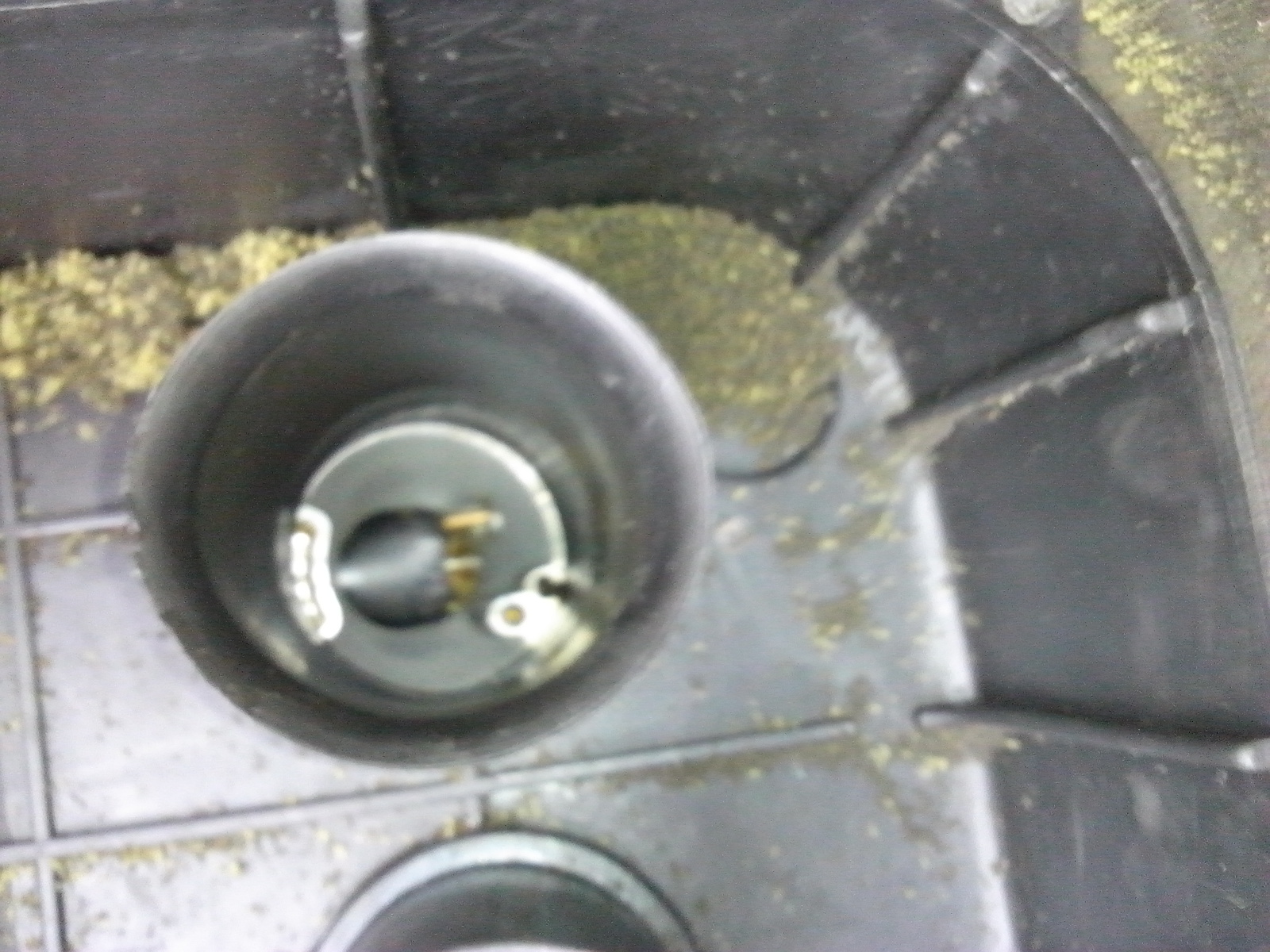

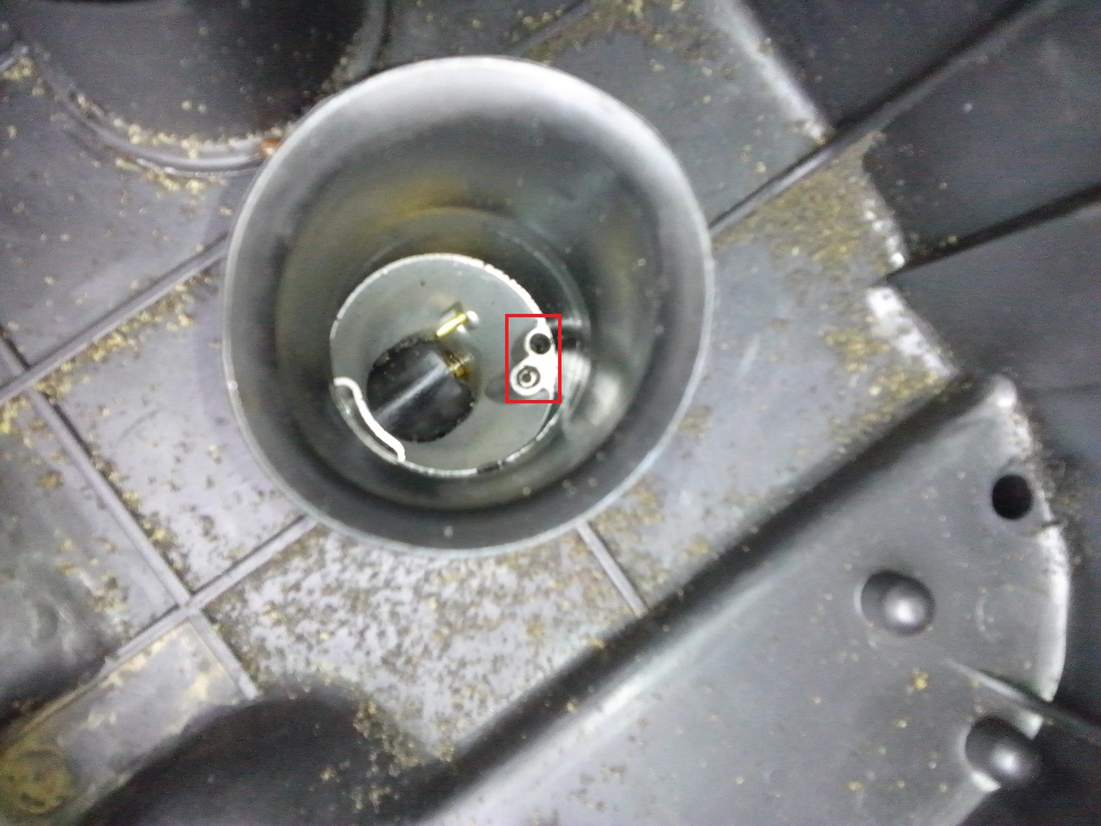

前缸化油器,紅色框框裡的孔都塞住了
後缸因為沒靠近空濾綿所以那2個孔沒塞住

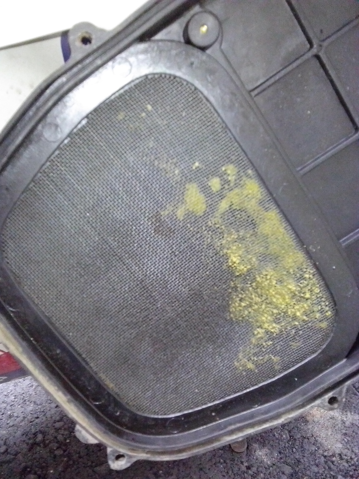

空濾盒裡面還一堆空濾綿分解後的殘渣
實在有夠誇張,我家另一片going 50的濾綿還整塊好好的
老車料也不好找,跑了3間材料行都沒有FZR空濾綿,連高雄飛達也缺貨,老闆娘叫我隔天去
最近的怠速不穩終於找到原因了,繞了一大圈問題就因為兩光空濾綿的關係
接下來就要看如何處理了,拆下來給車行處理還是自己分解,以前沒分解過化油器
明天問車行看看好了,不然又要去問TED車友有沒有空處理一天內完成
最近白天都在醫院照顧我二姊沒空自己弄,要弄也要等出院

濾棉要注意
1.阻風率
2.可濾之顆徑
3.強度,強度不足則補足
過濾的只有那片棉,而對內燃機而言,那個盒子的主要功能為集氣箱,過濾是合在一齊處理。穩定的壓力狀況才有助於化油器正確的作動。氣體流量一致才好調校,穩定才能有好的效率。
水族用品之濾棉,主要為白棉及黑色生化棉。耐水性佳,對油及溫度而言,要試一下。
但重點仍在它的過濾效果。太厚則風阻大,太薄強度恐不足,被化油器局部吸,也有疑慮。
原廠對濾棉之設計為濕式,所以上頭都是油,孔隙大的海棉能透氣,彎曲的氣道中,油則能黏顆粒。
另外,濾棉還有隔音的效果。

目前車上那塊空氣濾棉使用約3年,上禮拜拆開沒有化掉不過手指一戳戳到的部分凹陷,看來壽命將近。

早上花了點時間拆空濾來看看,果然手指頭一摸,泡棉就扁掉了。
於是用一字起子慢慢把空濾棉挖起來,還好還算完整。
可是輕輕一撥,海棉就解體了,好慘。
另外手邊還有三片2008年買的空濾棉,也好不到哪去。
雖然底下黑灰色的部分還正常,可是上面的黃色泡棉也是粉掉了。

上蓋的6根螺絲拆下,上蓋整個取下,將海棉倒到垃圾桶。
後期的海棉狀況都很差,之前一次買一堆,就只能常常換,來不及換上就變質的,只好丟了。

網拍,查HEPA,120元以下。
買一次可以用很久。
效果不必多講。
雖然原廠盒裡有網子,但還是再加一層粗孔棉較佳。
可以用夾心的方式,先HEPA,再粗孔棉,再HEPA。
若怕阻風率太高,那HEPA可以撕成兩層下去夾。
買一塊可以用好久。

我在小老婆發文有人說他的迅光也是一拿變灰
現在的好像都是紙濾網的太久頂多塞住
去找一下K&N發現R1 09~12年的寬差0.2MM,長比FZR多很多,應該滿好裁的
不過我星期二去買1片原廠空濾80元
算一下1年換2次好了也要換15年以上才會回本
所以還是算了,努力一點半年換1次好了
不然FZR是不是還能戰15年還是個問題
