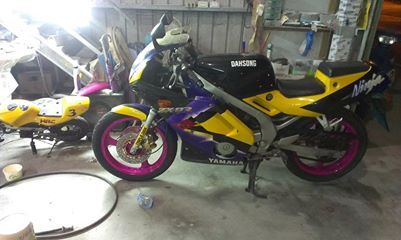

最近看到一台FZR改250  價錢賣 3。2萬
但是小弟不懂車 不知道 這台好不好
請問有住楊梅幼獅附近得車友 有空陪我去看車嗎??
拜託了  我只有星期日放假 拜託拜託

发表于 2014-5-31 01:40:47 | 显示全部楼层
5年前改250印象中都要2萬以上,最近價錢就沒去注意了
他車賣3.2萬
桃園離高雄太遠了,沒辦法去
不懂車建議一定要找熟人去試騎,網路上不認識的人去的話的意見聽聽就好,搞不好是賣家認識的人
最好自己也要去試騎,其他像那邊要注意的多爬文
改250是低轉扭力型的,不像原廠拉到1萬多轉,可能幾千轉有開始震動了

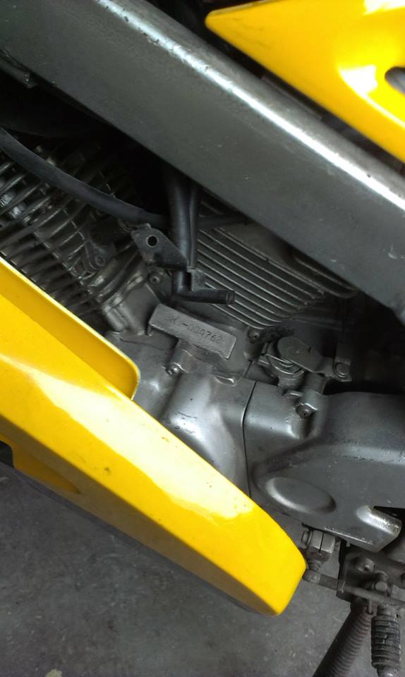

看起來不像是66曲軸的缸 是不是250 我不太認為

fbi66615 發表於 2014-6-4 23:35
那請問您認為66曲軸的缸長什麼樣子呢 ? 呵呵....
发表于 2014-6-5 15:00:31 | 显示全部楼层
rays 發表於 2014-6-5 05:51
我是覺得在汽缸頸那邊的鰭片看起來不像是SRV/XV 250缸體那樣有點圓弧,而且缸體比較大
XV250(看第二張照片)
http://goods.ruten.com.tw/item/show?21211051117147
SRV250(看第二張照片)
http://goods.ruten.com.tw/item/show?21208208110128
发表于 2014-6-5 19:01:07 | 显示全部楼层
換裝250
材料就超過3萬多塊了
其它材料、工錢,弄起來,花了5萬還是7萬忘了
找牛牛買全段,焊尾段,找卡卡買白鐵鏈條蓋,
找蓋蓋買齒盤,還有小林、傳說中的老闆娘,
是花了十萬還是五萬七萬我真的不想去算。前後卡鉗好像就不少了,還要卡鉗座..。
发表于 2014-6-6 00:56:57 | 显示全部楼层
有人回了我的想法  他也認為 不像XV  或 SRV
不過也可能是其它特殊的作法啦
我沒看那麼多~
发表于 2014-6-10 07:45:53 | 显示全部楼层
fbi66615 發表於 2014-6-6 00:56
不過也可能是其它特殊的作法啦
我沒看那麼多~ ...
其實那都只是缸頭飾蓋給人的效果居多
但不過他真的就是比FZR的原廠缸大
有人直上不切缸用單化
有人切缸照用原本的雙化
有人預算不足只上半套 (不包含汽缸)
也許這台車只有曲軸跟變速齒用XV或SRV  缸的部份用FZ/R的去做囉
所以看外觀不太準~~要實際去騎才會知道
