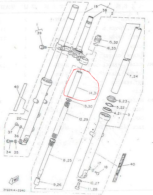

发表于 2014-6-1 21:43:06 | 显示全部楼层
Shako-97FZII 發表於 2014-6-1 01:23
隔筒我去買鋁管內18mm外25.4mm長122mm取代原廠,白鐵的隔筒網路找好久高雄都沒店面
沒另外用比原廠短的話 ...
隔筒就是彈簧預載啦,是壓縮彈簧的那個圓管,下圖14,31那個,12.29是彈簧
因為posh強力彈簧比FZR的原廠彈簧長約15mm,忘記了
加上硬度比原廠強很多,所以隔筒不減少保證像鐵棒一樣
另外狐大說的油量看高度
有些車主會這樣做,不過倒油進去最好多抽插幾次讓裡面的空氣都消失
或等油都流到下面再來看
我是用藥局的25ml針筒來注入,記得買沒針頭的,不然針頭亂丟很危險
外面賣的便宜杯最好不要用,有些不準,要買要買細細高高的(化學用的那種量杯),這樣有誤差也比寬寬杯口的小
