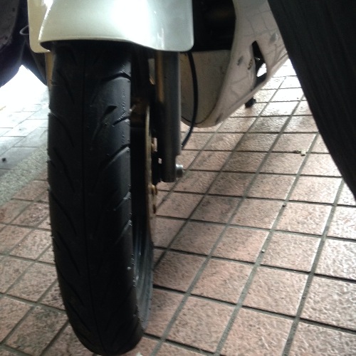

前煞也有點問題,感覺會有波浪手感
看一下碟盤有沒有歪
有沒有漏油
是鬥鬥鬥的感覺就看看珠碗

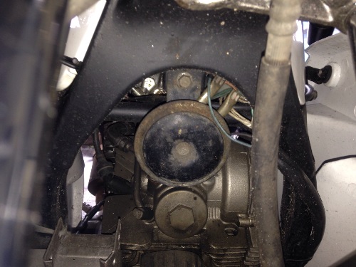

像,化油器洗過了沒?
在我的定義裡,是整顆拆下來,分解,清洗,保養,裝回去,調整。
對某些車行或人,是從空濾入口,拿化清劑噴個幾下,死命摧到噴煙。

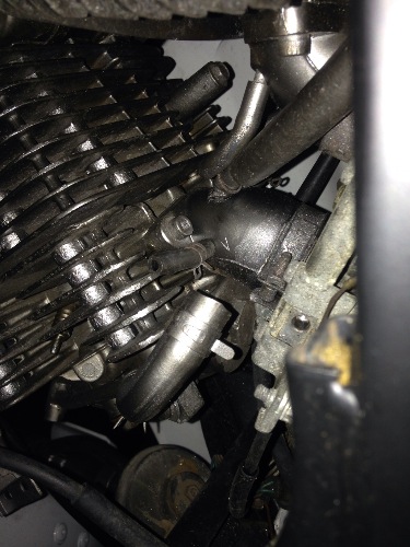

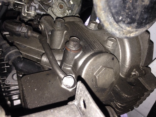

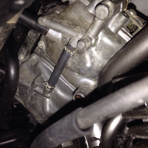

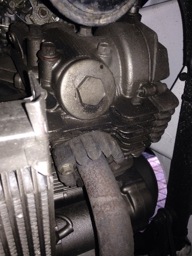

照片,貼幾張出來,站上的大大們才好幫你看問題點。

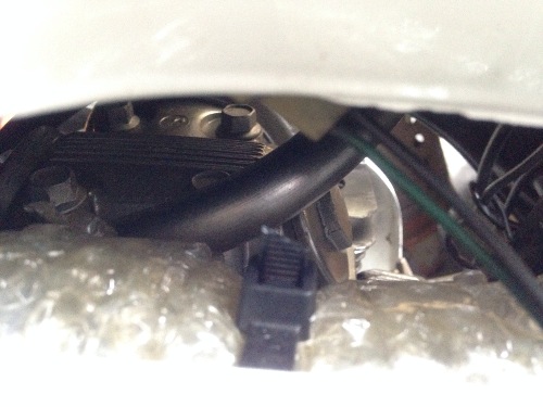

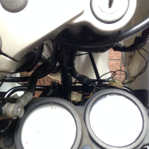

发表于 2014-6-8 23:55:10 | 显示全部楼层
7461 發表於 2014-6-8 23:47
他是說,放太久有點問題,有分解泡藥水,我在拍一下照片,不過化油器可能就不是很詳細了,抱歉,地方比較 ...
基礎看來,你車子的狀況,並不是單純1或2個地方有問題。
可能是整體上都要重新整理或保養檢修。
車子沒有封存,就只是停著,機件一樣會出問題。
你就把車子的照片,各角度及零件什麼的,拍一拍。
引擎號碼就擋住,車牌也擋住。
 楼主| 发表于 2014-6-9 08:46:51 来自手机 | 显示全部楼层
上班前先拍一下,手邊沒工具可以拆,需要全拆下來嗎?

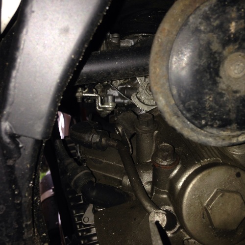

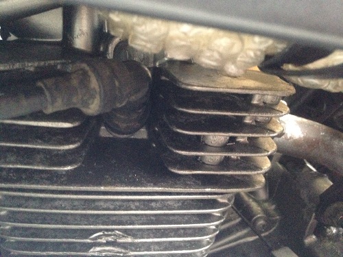

发表于 2014-6-9 15:36:44 | 显示全部楼层
油表參考用的 建議還是看加多少油跑幾公里算油耗

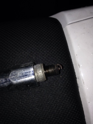

另外很老梗的還是請你PO一下火星塞的顏色
這可能比你拍外觀更有用~
人好像有多一點點的感覺!
希望Z版能繼續經營下去
 楼主| 发表于 2014-6-9 21:04:32 来自手机 | 显示全部楼层
這是前缸的,新手不太會拆,囧
发表于 2014-6-9 21:43:08 | 显示全部楼层
7461 發表於 2014-6-8 23:23
店家是說有個碟盤稍微有點歪,前卡鉗是說有用大修包整理過,囧,有推薦的能幫忙嗎? ...
先確定你的波浪手感是來自碟盤的問題就先處理碟盤
波浪手感是一會有煞車感一會沒有還是龍頭會往下彈回再往下
