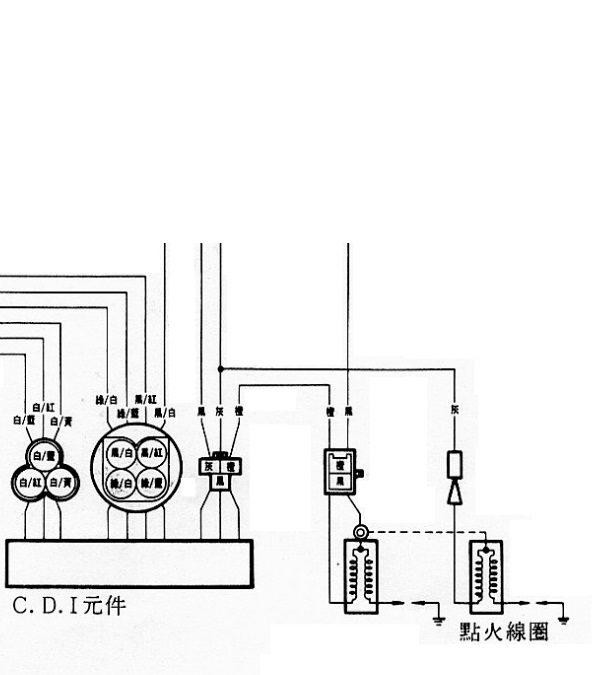

发表于 2014-6-18 01:35:08 | 显示全部楼层
據線路圖來看  CDI是分別獨立信號的
所以CDI有可能是會造成 單缸點火的
但CDI掛掉的機會 在我的經驗中機率相對拾波線圈來的低
以不考慮化油器的狀況下
我是認為的確拾波線圈會是首要檢查的零件
