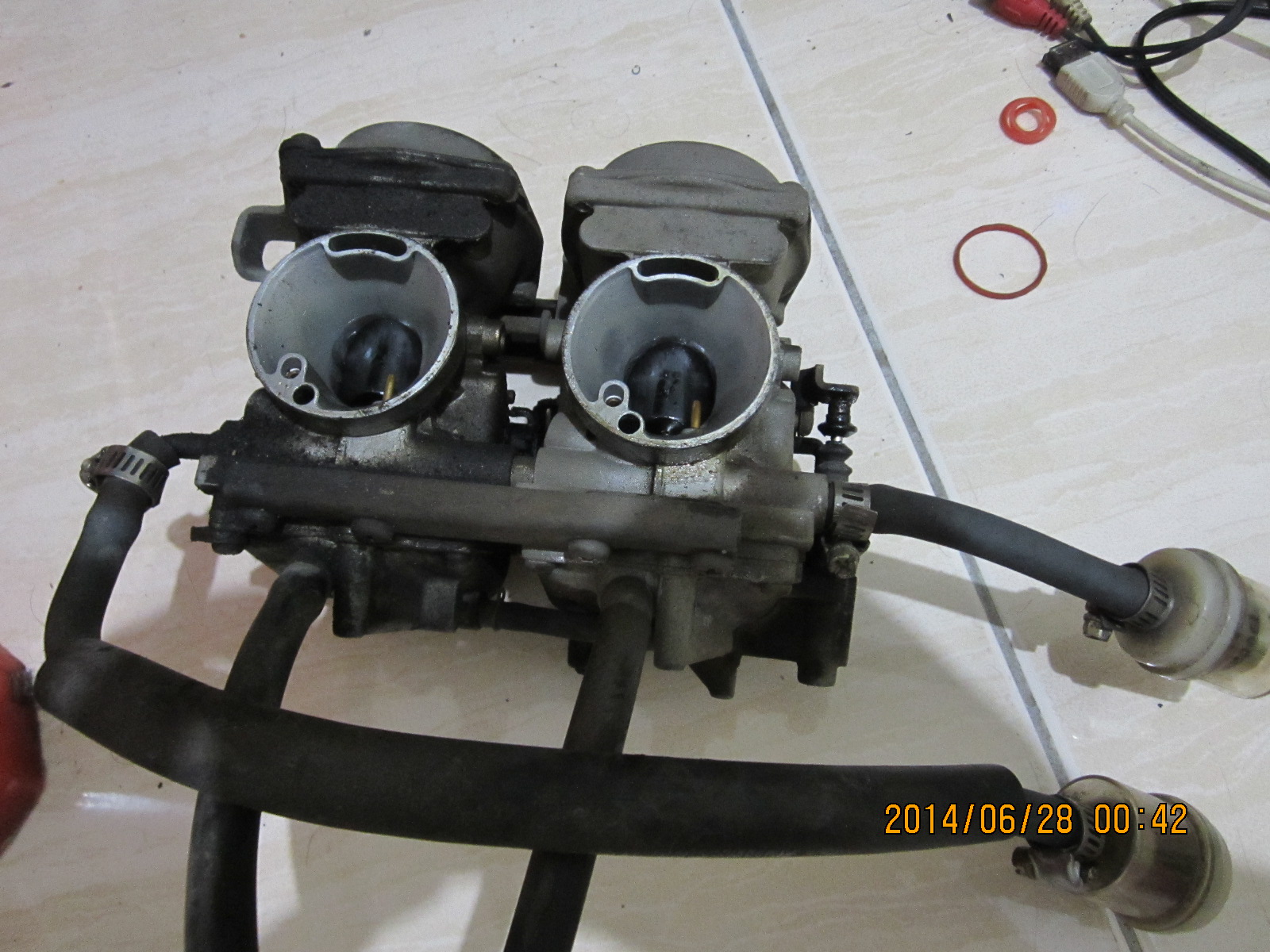

在清的過程一些明明0.3 KG-M扭力的螺絲緊到要用衝擊起子來弄,上次店家鎖太緊了,這次順變換內六角白鐵
連接兩顆化油器的油管硬化,飛達說原廠又斷料,只好用同口徑的管替代,裡面的銅管可以插進去,其他沒弄壞什麼

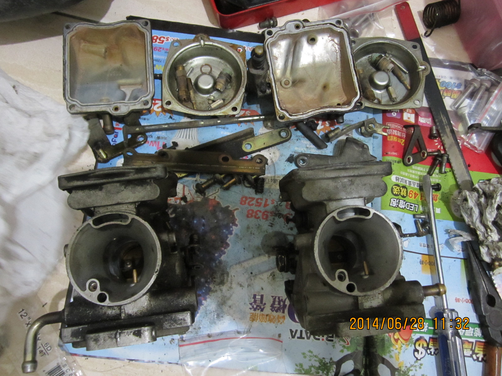

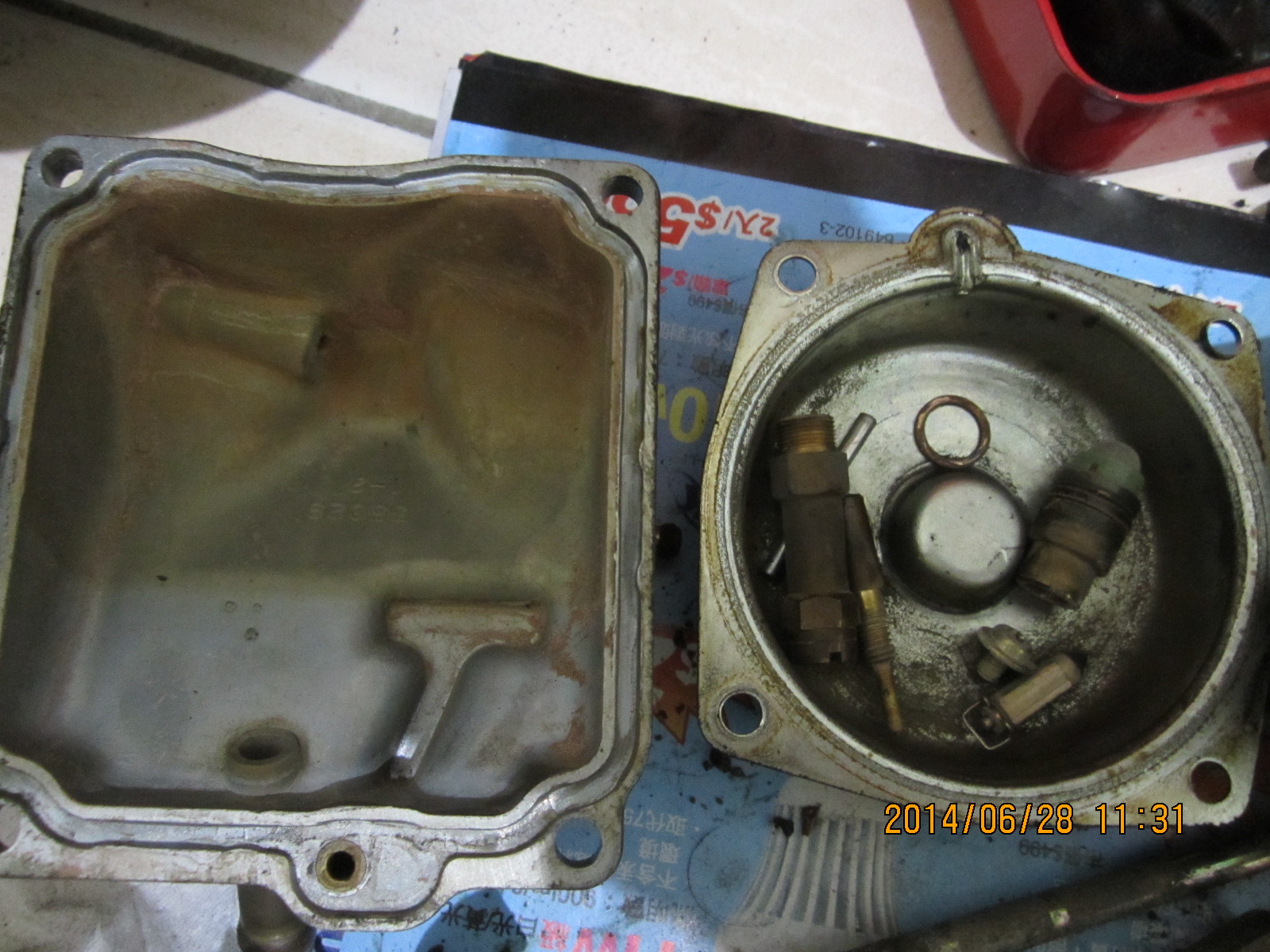

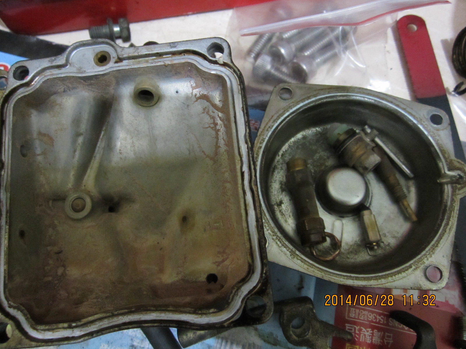

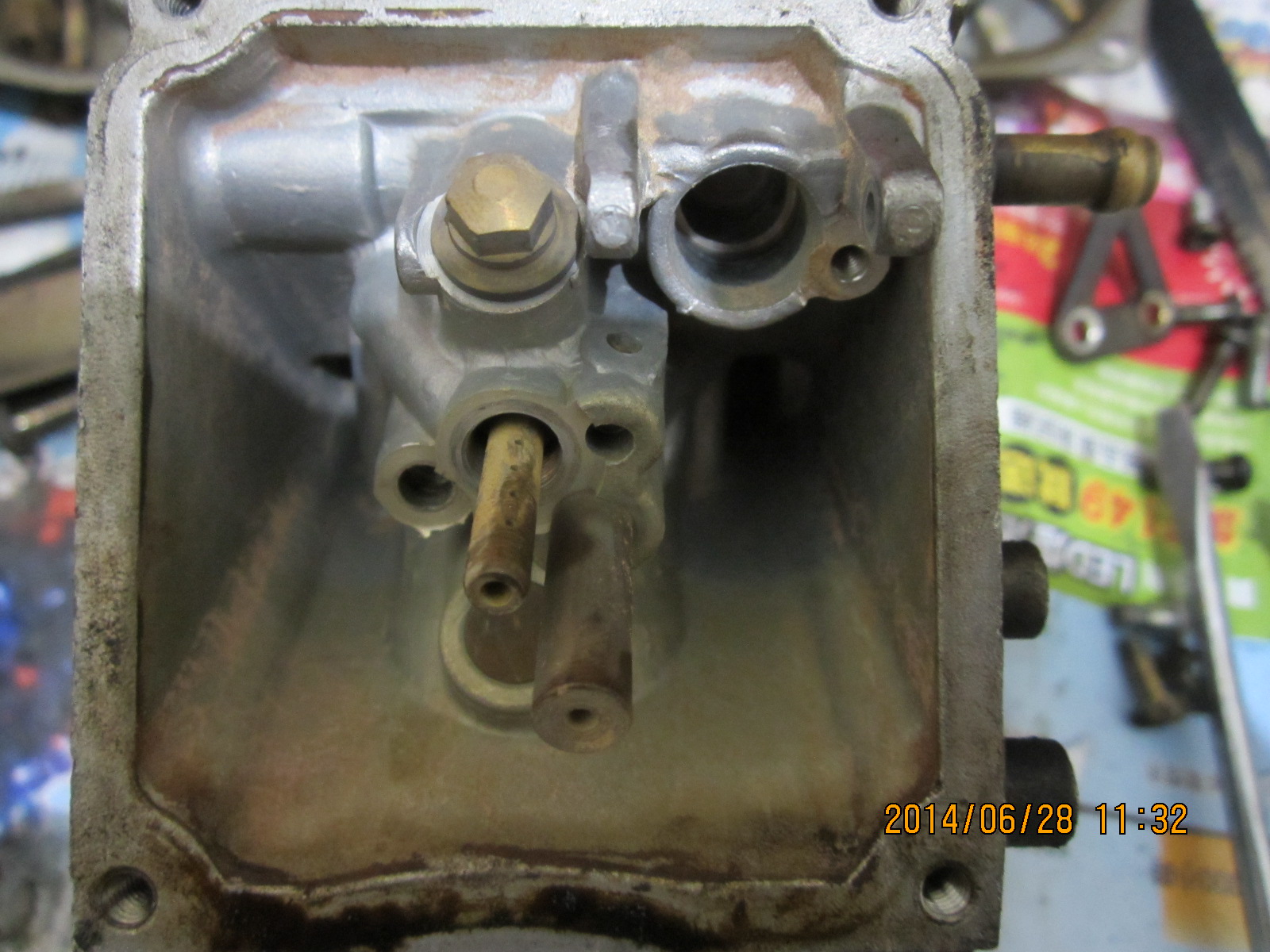

動工前一張

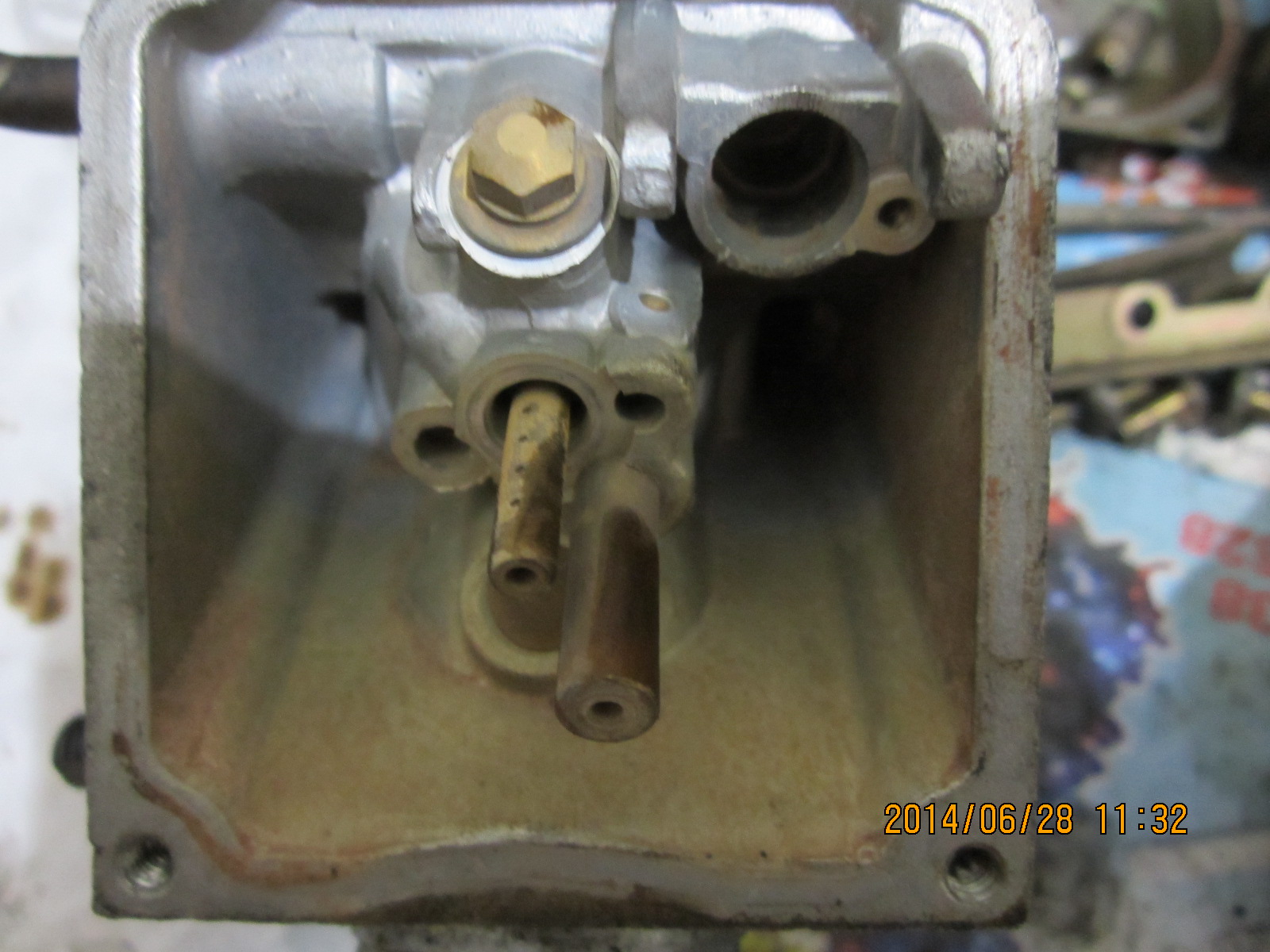

16~17年的負壓膜還好好的,也滿Q的
顏色不一樣的是銹不是陰影喔
陰影應該不是銹,但還是有淺淺的一大片

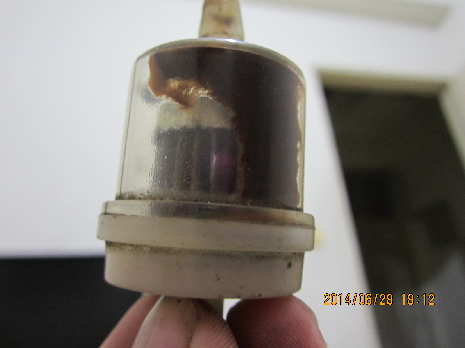

汽油濾心整個裡面都是銹,超級誇張的,可能我二姊住院時我停長庚外面然後一直淋雨
不然我去年過年才換汽油濾心而已,油箱也在去年噴漆時把油漏的差不多光光

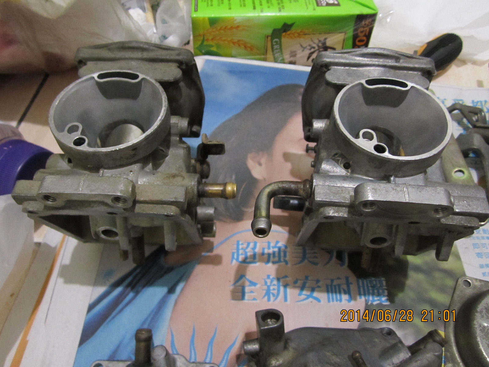

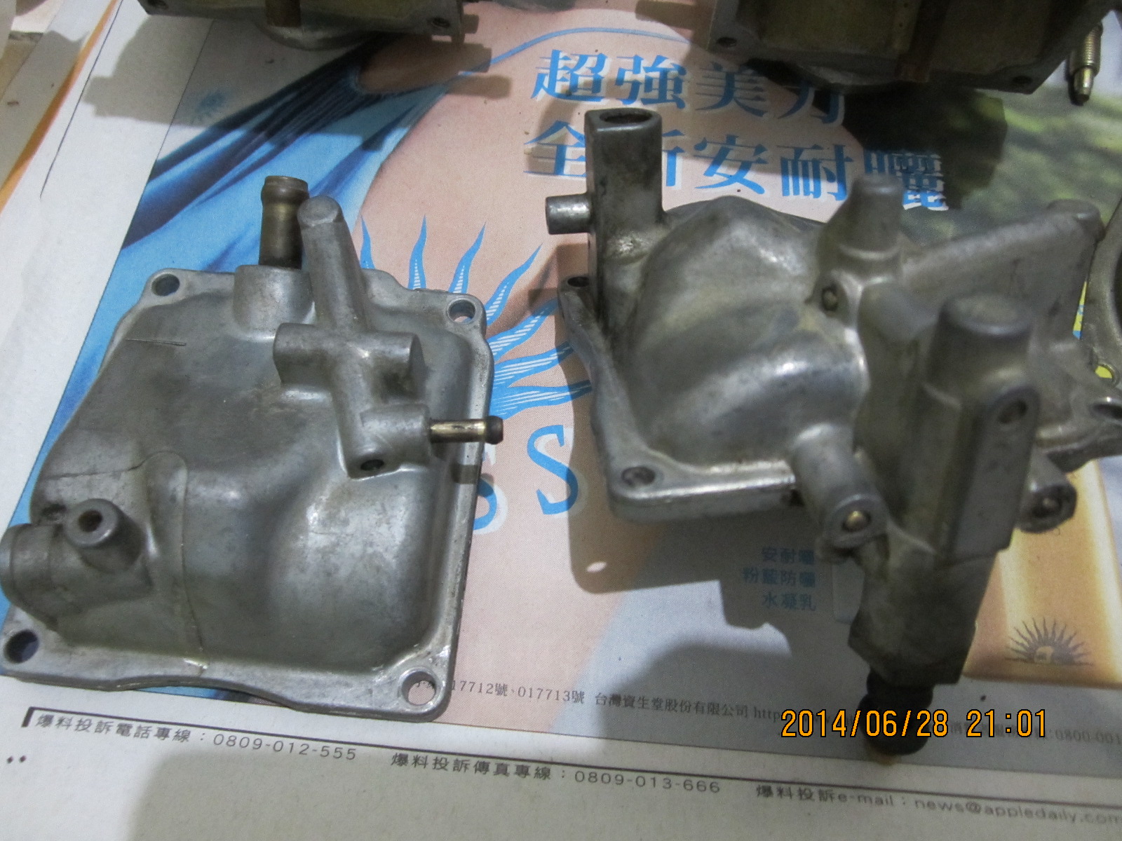

花了5小時拆+洗完後2張,忘記多照幾張了

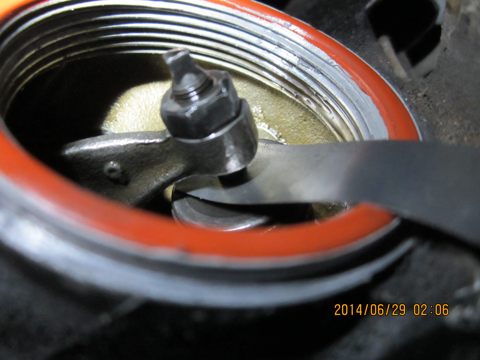

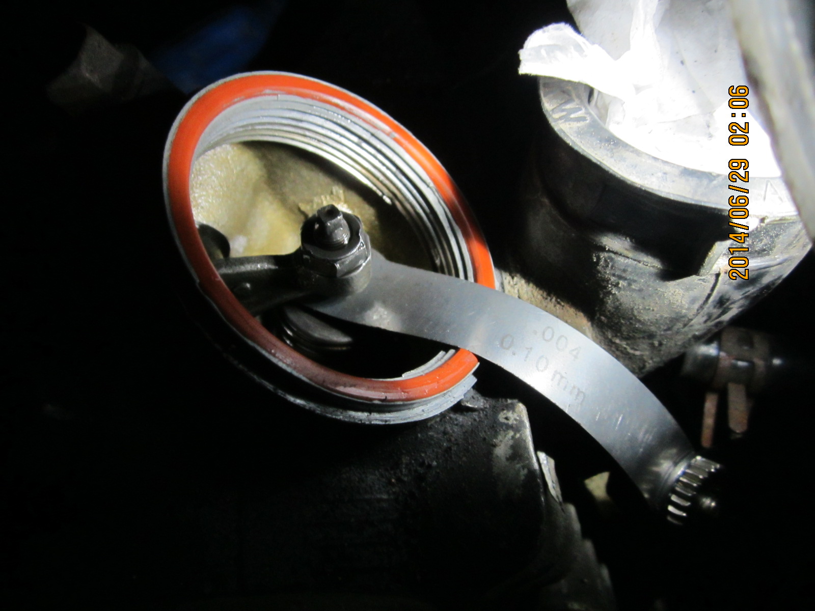

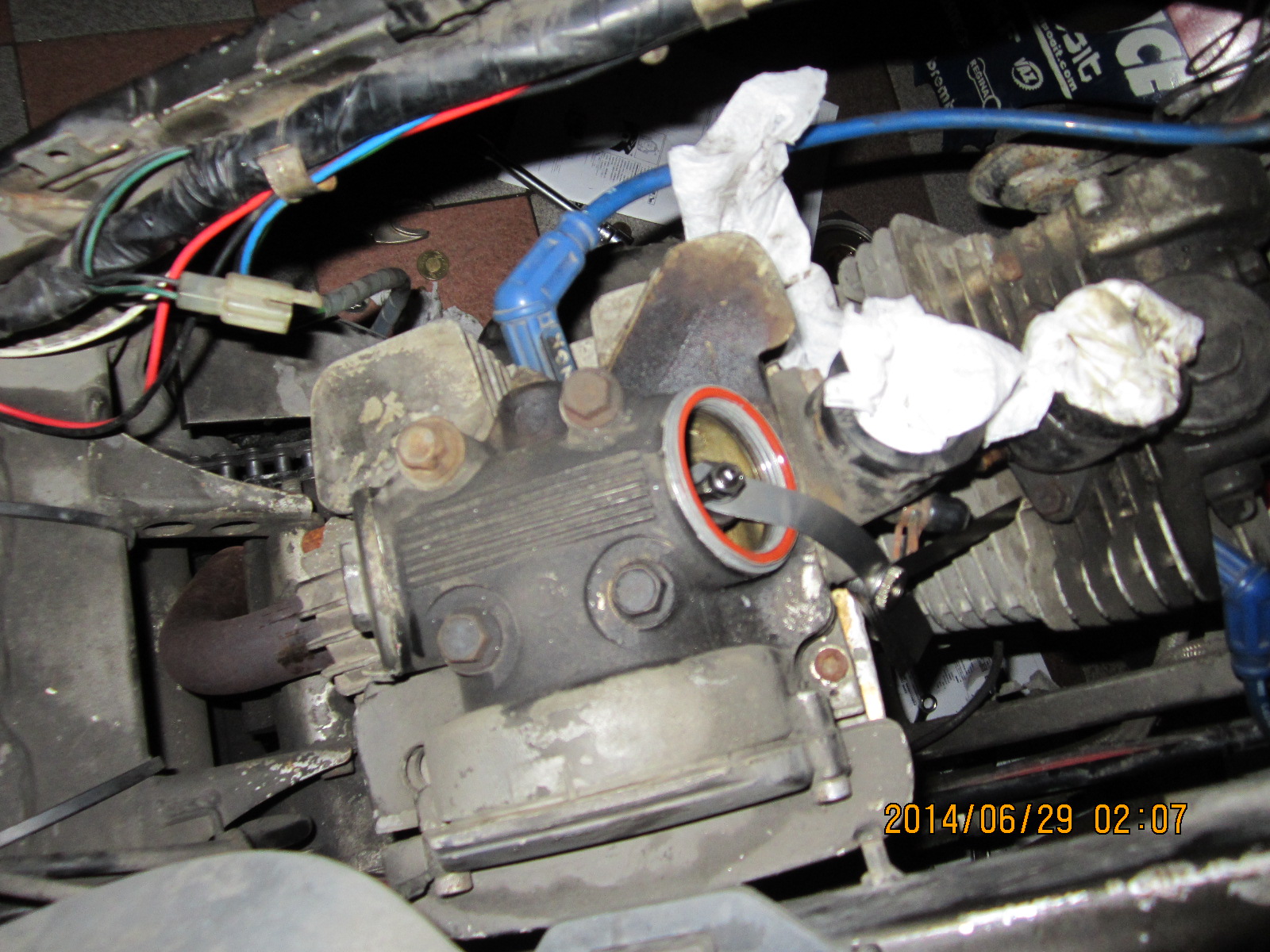

順變調氣門,後缸忘記看後缸圓盤的記號了,後天再來檢查是否弄錯,弄錯汽門要重調了

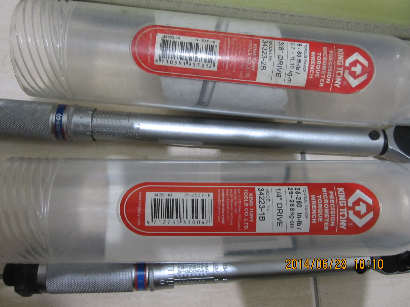

2隻KING TONY,1隻0.7-11.1 KG-M,1隻0.29-2.88 KG-M(昨天剛買的新品)
KING TONY衝擊起子+新買的厚薄規(KING TONY老闆沒幫我叫貨)+好用的清潔劑(噴一噴髒東西都噴掉,小心太大力會反射射顏)

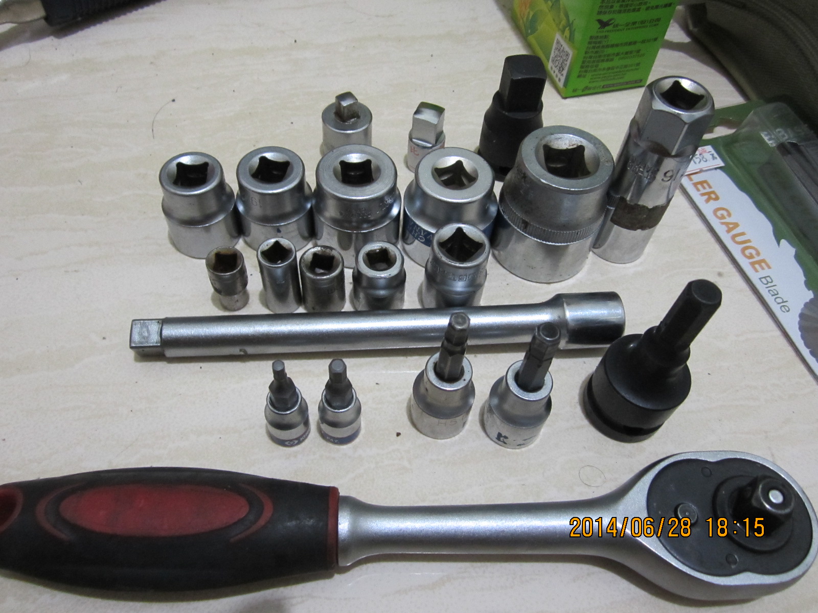

kING TONY+少數雜牌套筒6.8~14.17.19.22.24.26+凸六角套筒3MM~6MM.8MM+2分轉3分+3分轉2分+3分轉4分+16MM火星塞用
有些買很久了

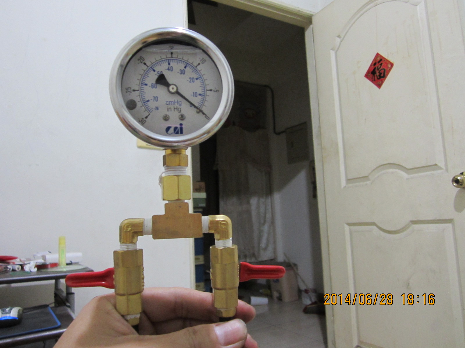

負壓表,調雙缸化油器平衡用
整理完後還沒裝回去,不知道狀況如何
