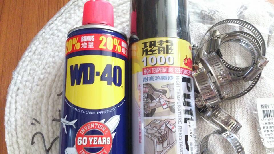

配角一 : WD40
配角二 : 恐龍瞬間650度/持續200度耐熱漆
配角三 : 三種口徑鐵束子 + 棉紗手套
