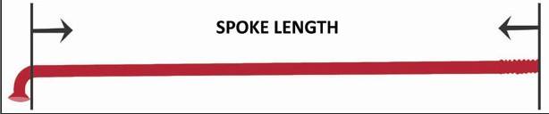

发表于 2014-7-1 12:48:14 | 显示全部楼层 |阅读模式
本帖最後由 ms_0100200 於 2014-7-3 22:49 編輯
因為我自己要用,然後網路資料又太雜太亂
資料放FB的話也只能給鬼找
所以乾脆丟出來讓我以後可以上網找來看XDDDD
2014/07 數據更新,原本網路上找到的數據有問題
KTR的後輪鋼絲比野狼的後輪鋼絲要短一點點,85度的147mm   95度的148mm(不含彎頭,含的話是152mm)
比野狼後輪的短6mm,又比愛將、雄獅的長3mm
以KTR的後輪鋼絲148MM(9G)為基準,愛將後輪鋼絲(9G)短約4MM,愛將前輪鋼絲(10G)短約1MM<-----更新
雄獅前輪鋼絲(10G),長度等同後輪鋼絲(9G)長度,長度包含彎頭約147MM
愛將前輪鋼絲為10G,長度包含彎頭約150MM,後輪鋼絲為9G,長度包含彎頭149MM<-----數據異常
TU17吋後輪是146 愛將是146.多 不含彎頭測量 (90度彎頭鋼絲)
TU18吋前輪是178左右 不含彎頭測量
金勇後輪鋼絲為9G,長度到彎頭中心為150MM
已傳狼前哈姆跟後哈姆設定
    前10番
15吋   140.5mm
16吋   153.5mm
17吋   165mm   可用金狼前鼓煞鋼絲
18吋   177.5mm
後9番
15吋  129.5mm
16吋  141mm
17吋  153.5mm
18吋  165mm
前2.5(前傳狼哈姆)後3.0(後傳狼哈姆)的鋼絲長度...
都是9番鋼絲前162mm後152mm
原廠野狼後輪鋼絲長度152.5MM
野狼:172mm
金狼:165mm (因為金狼的煞車鼓比較大)
金旺:162mm (金旺前框是17吋鼓煞)

分享最近編[18吋框][雙碟哈姆][三交叉][9番]鋼絲長度
從彎頭內側當基準 總長至少需要190mm 預計這樣上緊的時候鋼絲應該不會超出銅頭
當然每一款鋼絲 每一款銅頭的規格都不一樣 提供大家做參考囉
二交叉編法
三交叉編法
網拍的白鐵鋼絲 彎頭角度都一樣 所以內外側在上緊的時候 外側鋼絲會比較緊 是正常的

本帖最後由 阿捷~ 於 2015-3-7 18:18 編輯
小弟補充幾點
框型不同鋼絲需要的長度也不同,鐵框跟鋁框也是
鋼絲的編法,單交叉,雙交叉,三交叉,長度都不同
最保險的方法就是自己量
目前我所知道的野狼前輪鼓,編17吋鋁框2交叉長度是158mm不含灣頭勁前輪鼓2交叉17吋鋁框鋼絲長度163
愛將後輪鼓,編17吋鋁框2交叉長度是145mm不含灣頭
全部9番白鐵鋼絲90度頭長度測量方式
