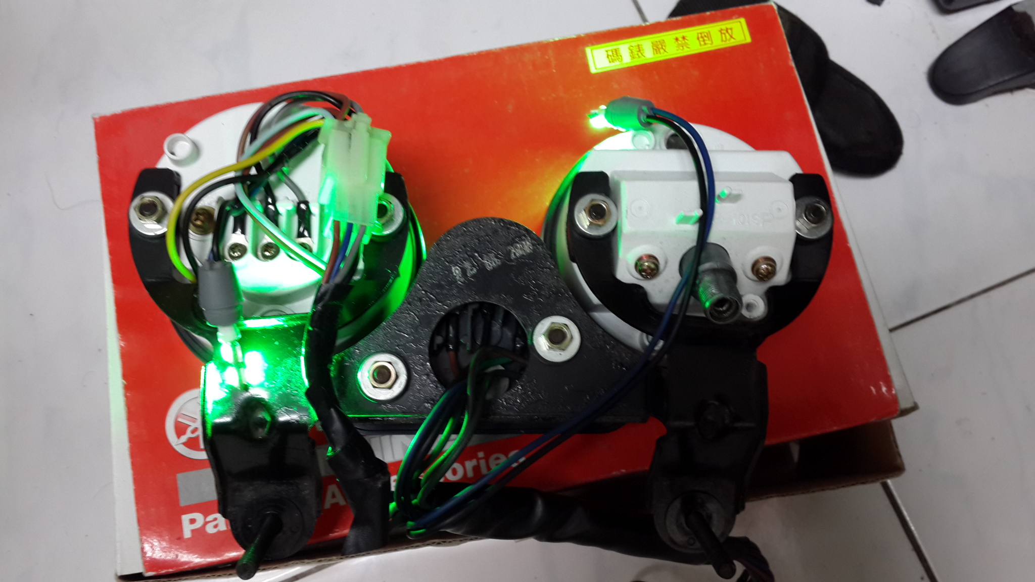

发表于 2014-7-23 23:37:06 | 显示全部楼层
之前拍的照片,已隨過去的板版消失,留存的也不知道存在那裡位置。
而製作的LED賣不出去,也好大半送朋友了。
留下綠光在手上,拍個照給你參考。
基本上,光線都會映到騎士的臉上。所以,七月份不太適合用....其實每都顏色都不適合,都會嚇到人。
大部份車友會訂白光與藍光,紅光好像有一位訂過。紅光相當的醒目。
每種顏色,看了都會有不同的心情。
FZ2用的T5燈,是市面上較少用到的。其功率是不同。14V3W
市面上可能買到12V1.5W之類的。所以亮度恐為不足。
但,標識歸標識,也只是個參考。
補張背面拆殼的給你看。
儀錶燈是藍線/黑線,我有裝上LED燈的那兩條。
拆裝過程,錶別去撞擊到。千萬!否則容易掛點哦!
