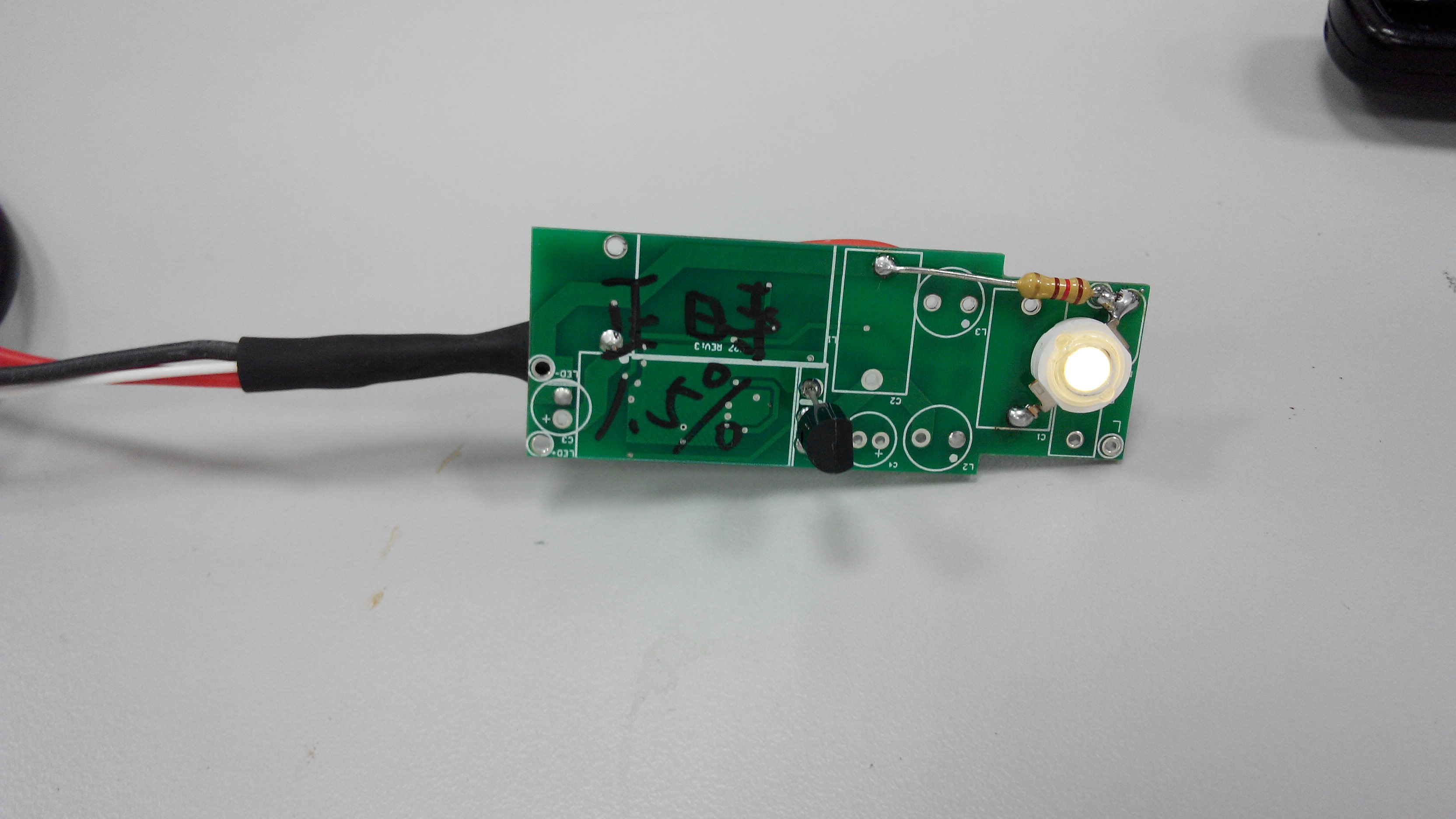

實際測試的時候發現需要確認點火提前是否真的正確,必須要使用到正時燈,但是外面的都不便宜,就自己作了一個,原理很簡單,就是繞在點火線上
火星塞點火時會引發一次閃光,這樣就可以看到點火的角度了。雖然很陽春,但是很有趣!
點火進角調整DIY
點火進角調整DIY
簡易正時燈
簡易正時燈
