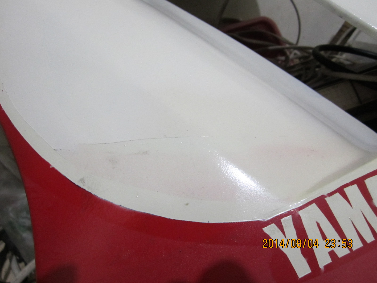

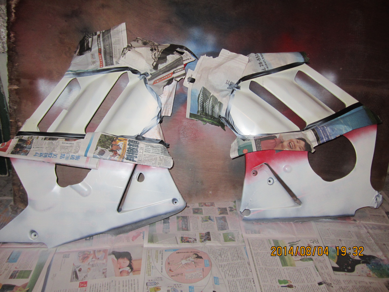

原車是這樣,這次是把FILA和底下藍色全噴成白和紅
藍色要先噴白色再噴紅色
怕被龜毛的員警說我下殼藍色所以我噴紅色
行照上是紅白,但黑色也不少啊,我下面藍色其實應該也ok,但還是這樣保險
近看還能看出原來白色的一些logo
白色舊漆才一年就變黃了,噴師傅金油也是擋不住陽光雨水

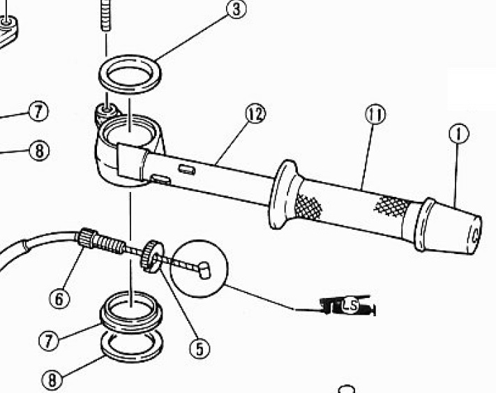

最近車手急煞會扣一聲
檢查發現他的前叉少了C環(9號)和固定片(8號),C環確定斷料了,固定片好像也是
結果C環飛達沒貨,固定片還好有2片
那C環怎麼辦,殺肉廠殺到2個38MM的,結果那位車友買完後看一下別種零件出來後不見了
只好去買標#18的白鐵絲自己做,當然是我在做,那位車友是新手
好不容易弄到有點真圓後擠進去凹槽讓固定片壓好,出去試車果然沒扣聲了
想一想我的車也是偶爾會,但我是原廠C環,但我的明顯摸得到
用白鐵絲則是全部被固定片遮住,看來我要拆開檢查看看了
