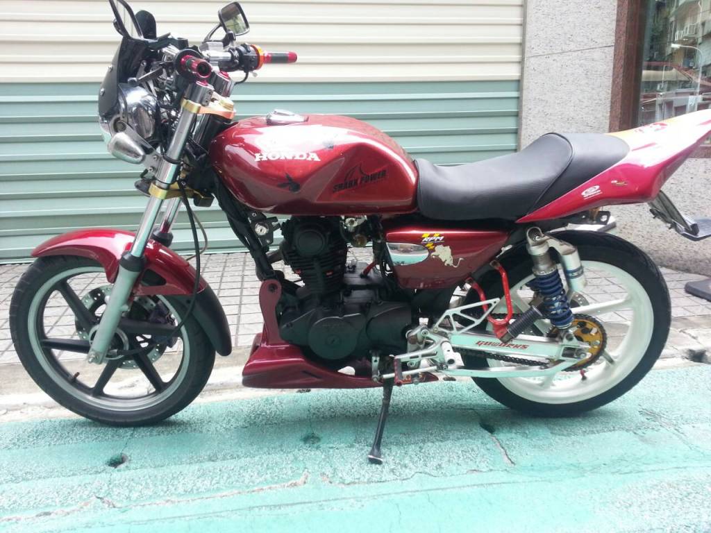

然後當時都完全不懂檔車 就衝動買了台野狼
然後慢慢學會怎摩騎 怎麼自己維修更換一些零件等等
最後就變這個樣子了

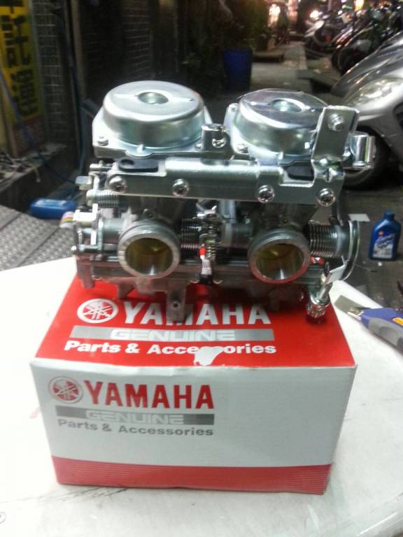

第一個直覺 當然是洗化油器啦 ~
接著悲劇就開始了~
當我幾乎全部塊洗完
要拆一個螺絲時後.... 悲劇發生了
左邊 三角油針 拆不下來!!!!
然後 三角油真旁邊那個螺帽 牙還給我斷在裡面.....
這時候想說幹~GG了 那料也沒單賣~

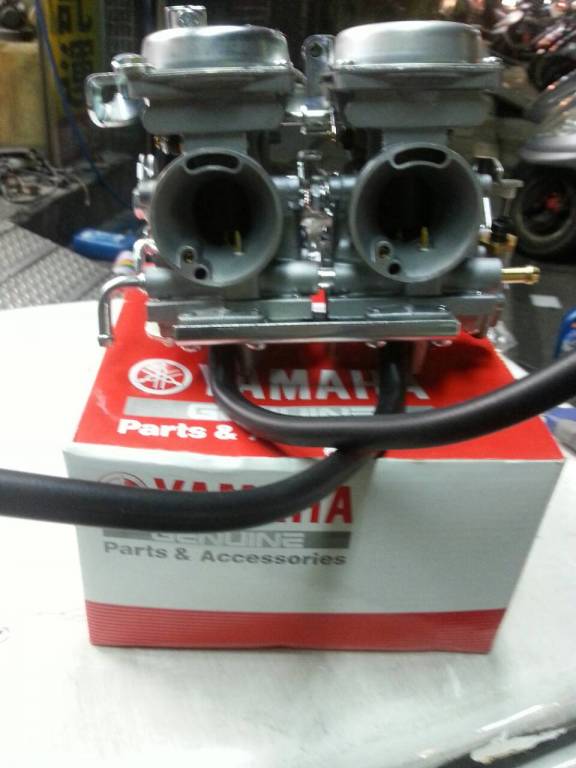

開始找化油器~ 還好化油器還沒停產 還有新料!
所以當然先買一顆回來試試看啦
幾天過去 化油器到了!
新品果然正點XD 而且還是一期的!!
緊張刺激的來了  裝上化油器
發動!!!  還好發得起來 (運氣真的不錯XD)
但是沒有平衡 車很不順

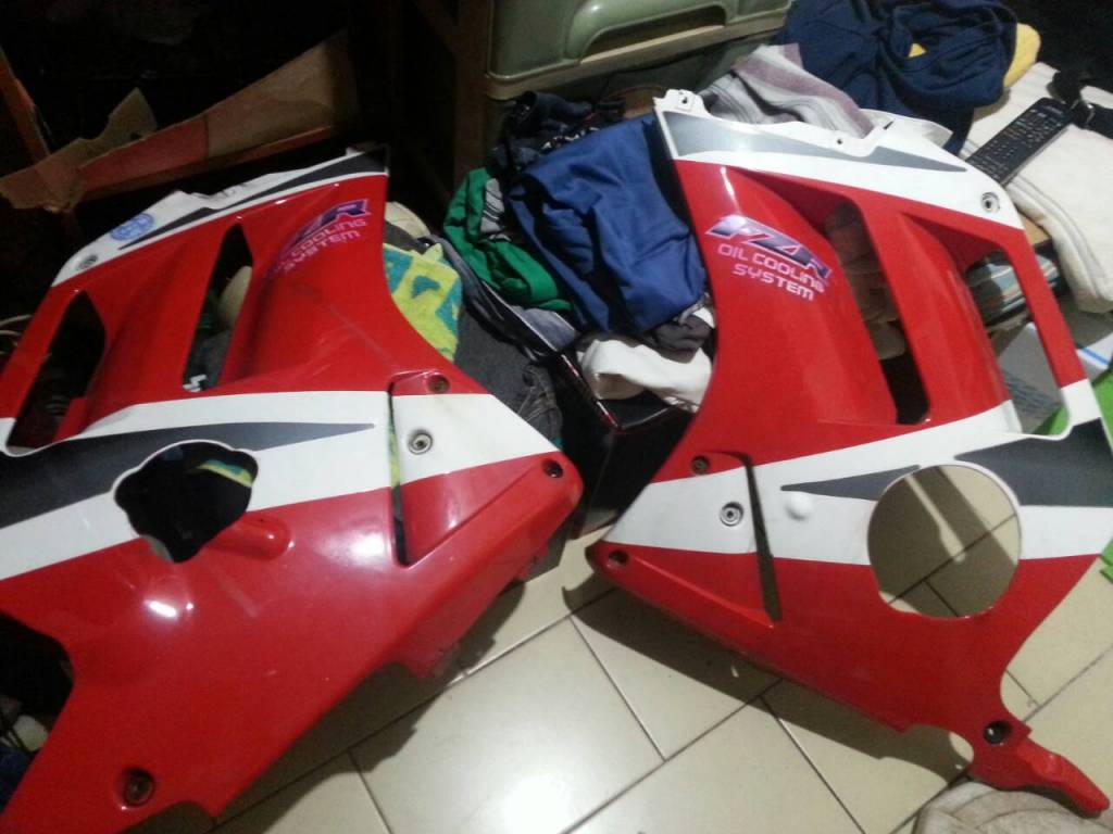

然後因為兩片側殼 實在太完整了XD
捨不得裝 放房間當裝飾品囉~
等其他料時後 很無聊 就撕掉已經翹起來的原廠貼紙
結果 看起來實在是好空阿 =.....=
然後原廠貼紙的價錢又很OP...下不了手  家上殼非原棲~~

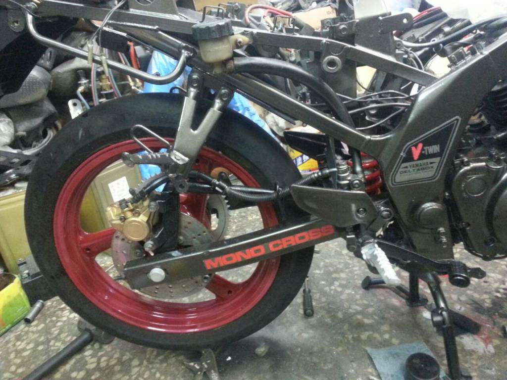

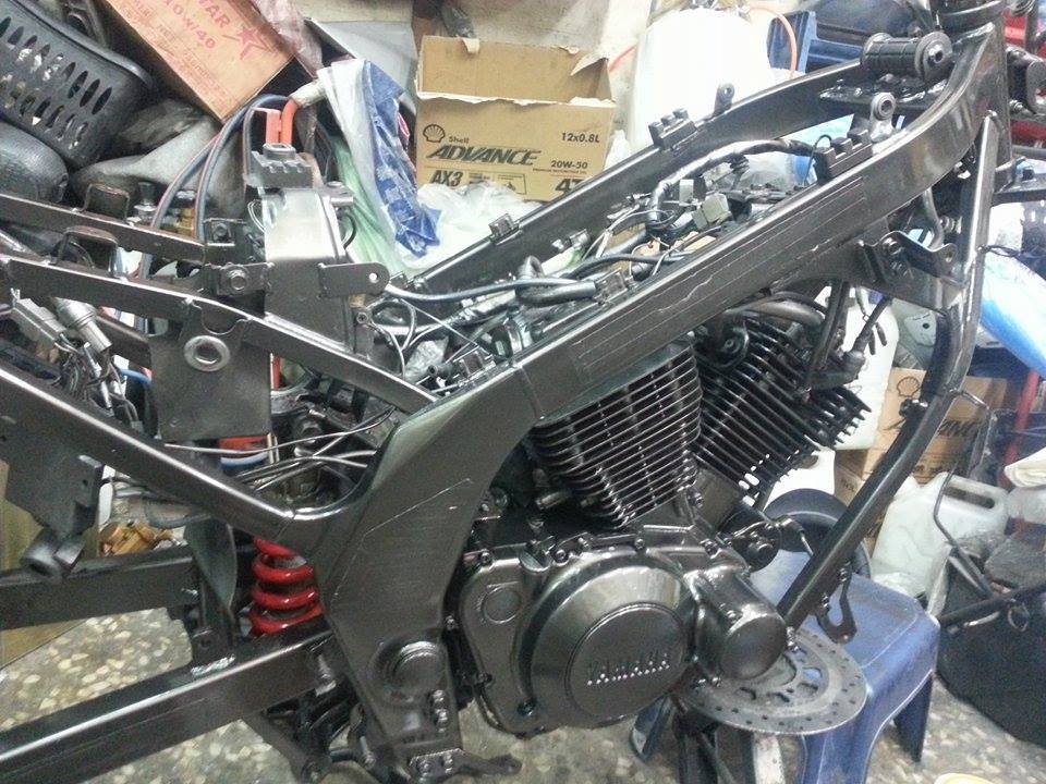

開始全車拆光光 一個個從新烤漆~
最後~ 我覺得很騷包的輪框XD
烤漆完之後 就開始準備備料啦 ~

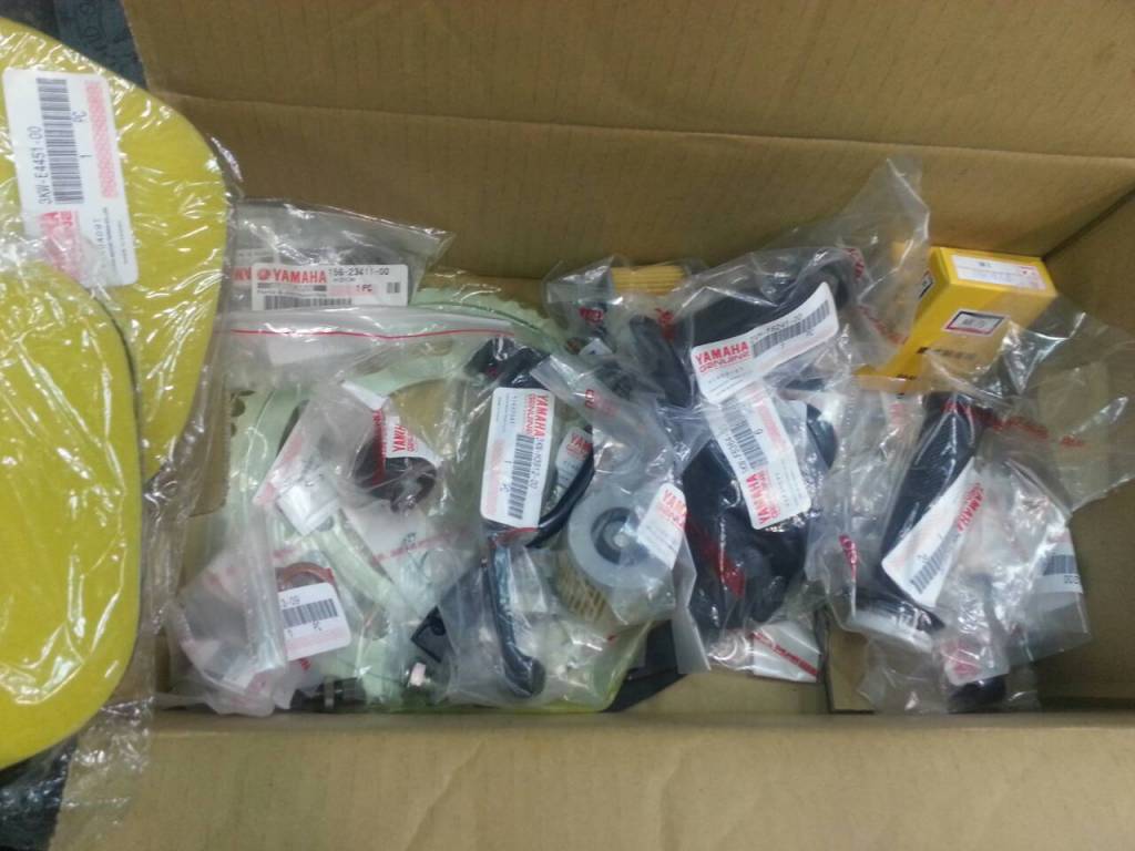

也是隔了幾天之後 到了!
實在是好歡樂的一個箱子阿XD
