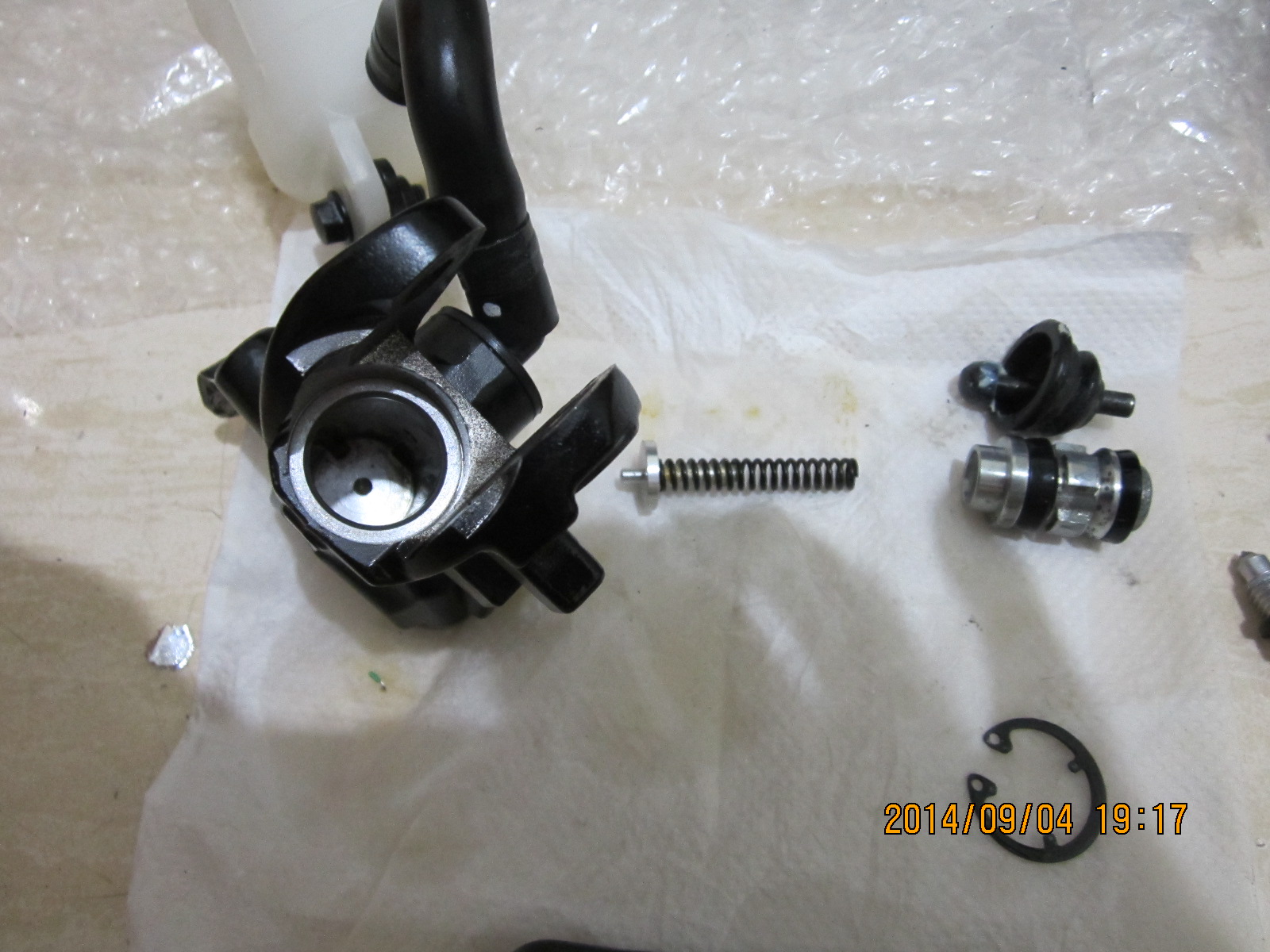

得標後3天到貨了,一樣細部分解,就像當初買川歐力士大螃蟹卡鉗一樣貨到馬上拆,好東西不會不怕人拆
不過注油塞我就沒拆了,那邊除非油很髒不然拆了也沒什麼好清好看的
在我分解過超過5顆總泵下,順利的拆下,C環比14mm總泵的好拆多了,不用專用夾就勾出了,不過還是要蠻力加技巧

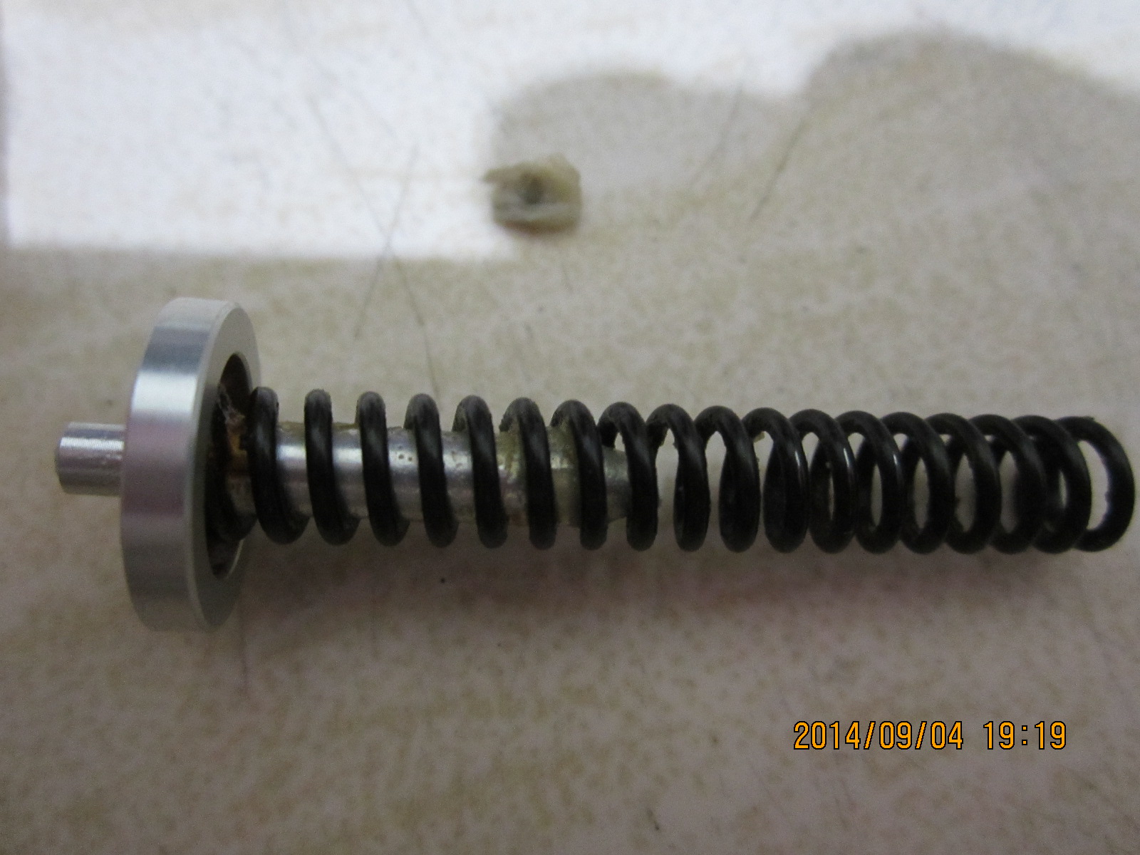

裡面狀況不錯,但發現一個小缺失

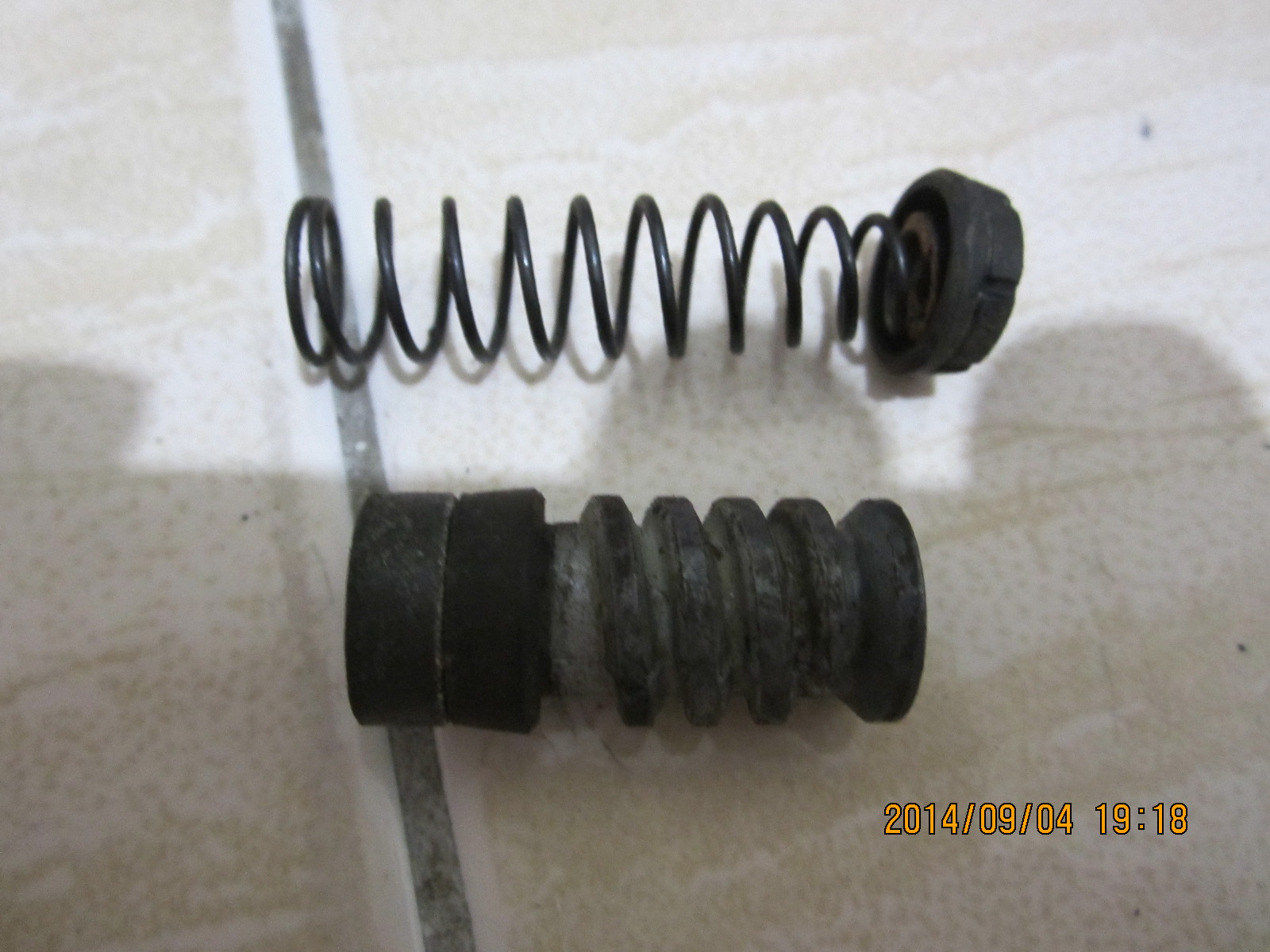

那就是裡面的彈黃上竟然有類似衛生紙(棉紙)的東西,確定不是我沾上的,拆下都還沒碰到衛生紙
彈簧上面那團白色的,另外另一邊支架沒附,但網拍上的圖原本就沒有了,所以沒關係,當初也沒問,等會用FZR的看看

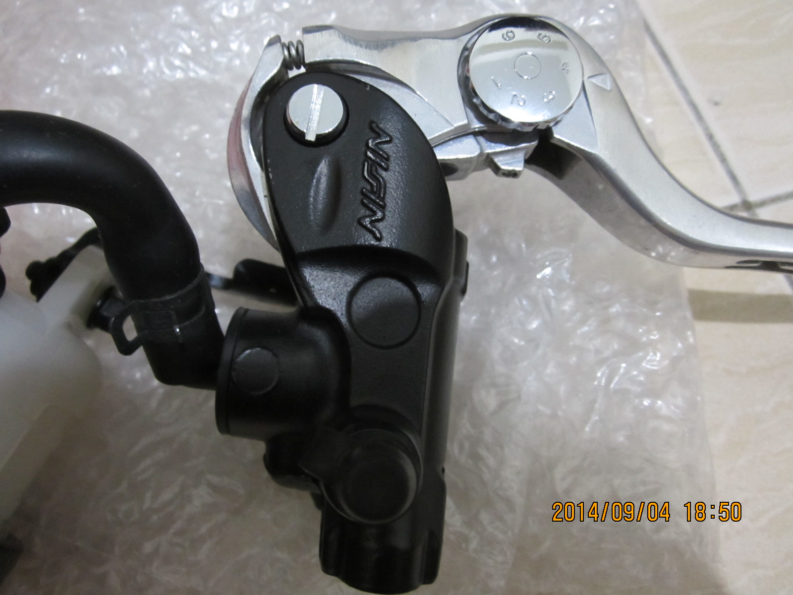

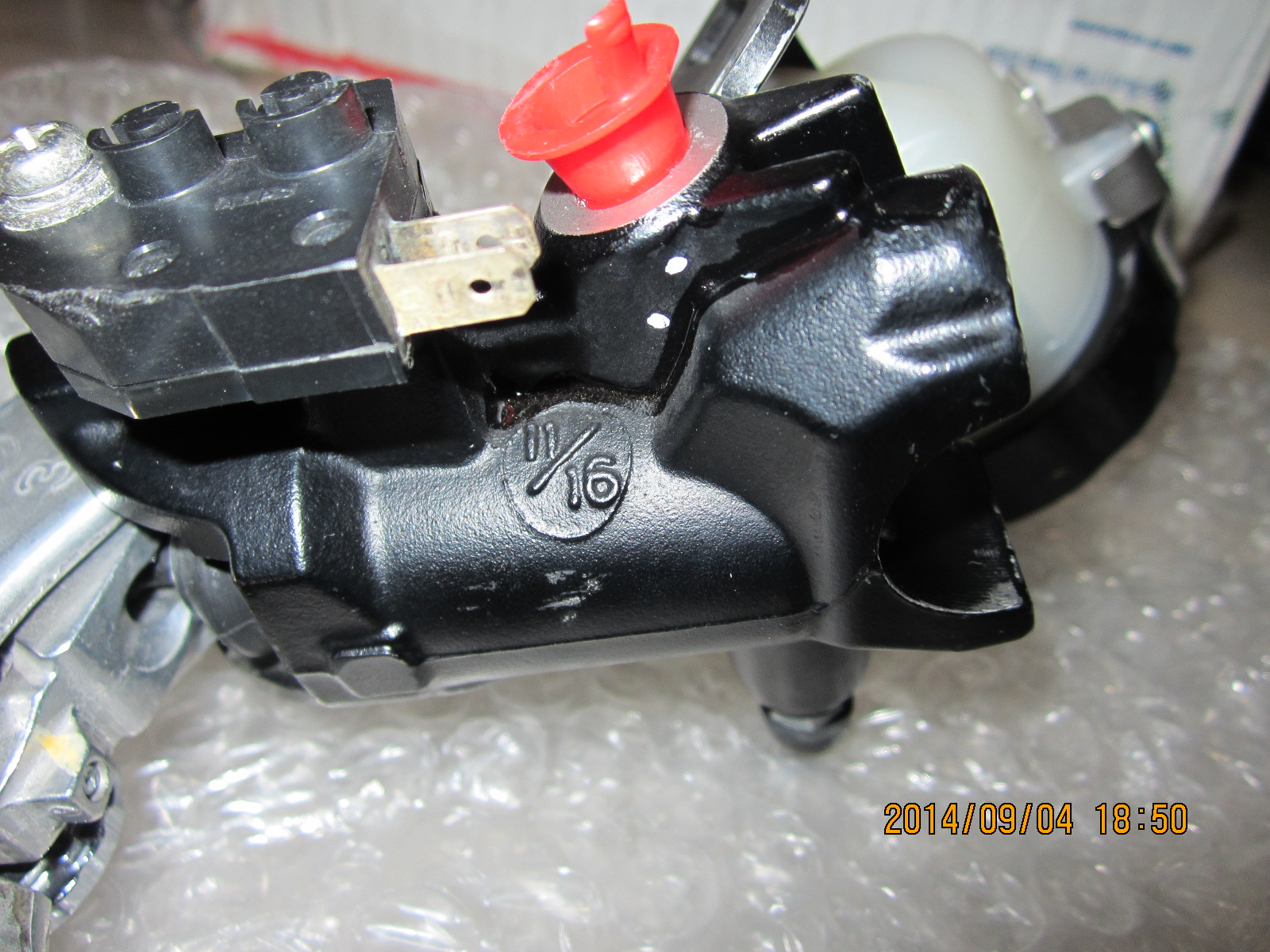

11/16 17.5mm總泵沒錯
NISSIN直推沒錯

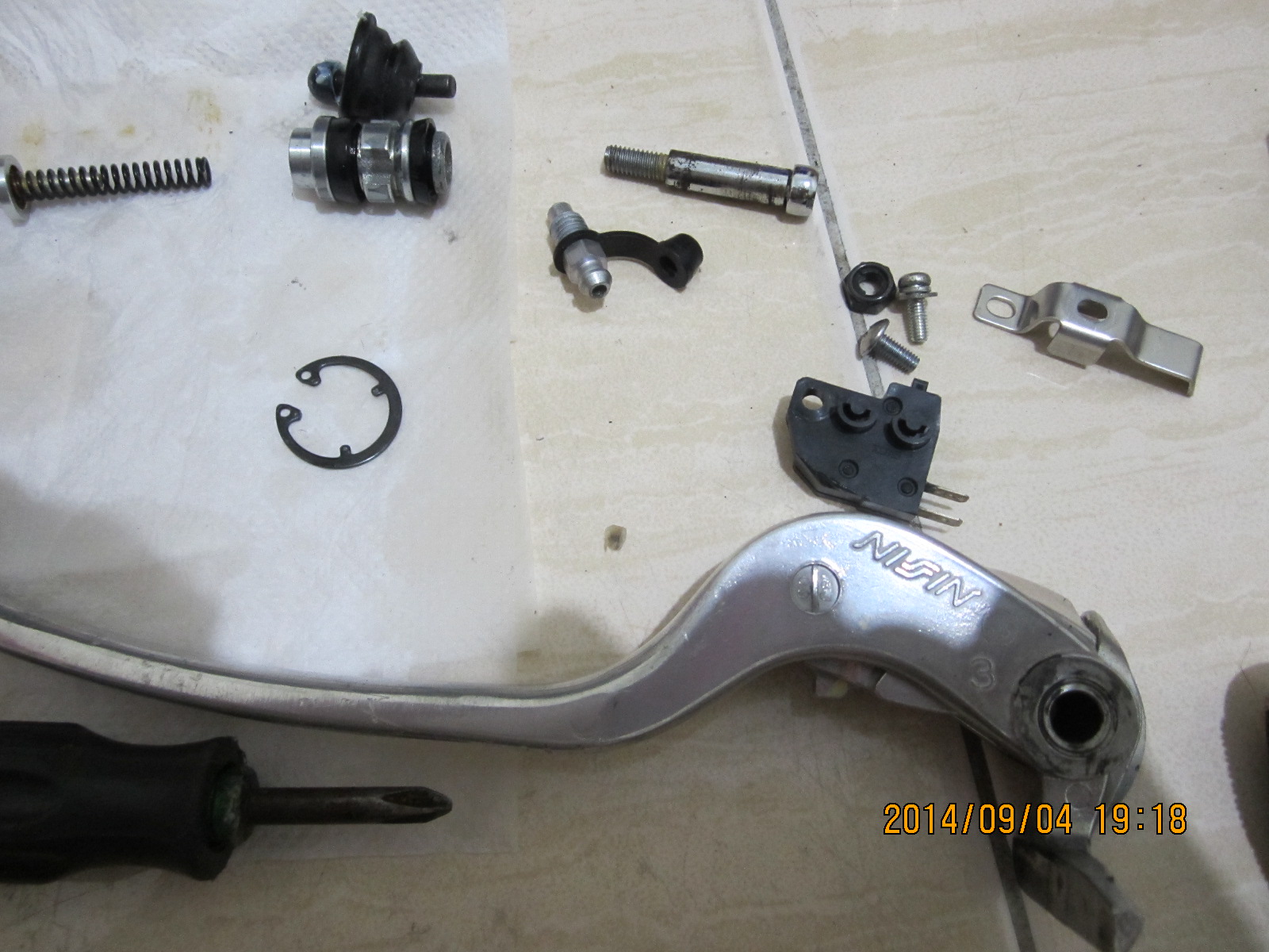

分解圖
