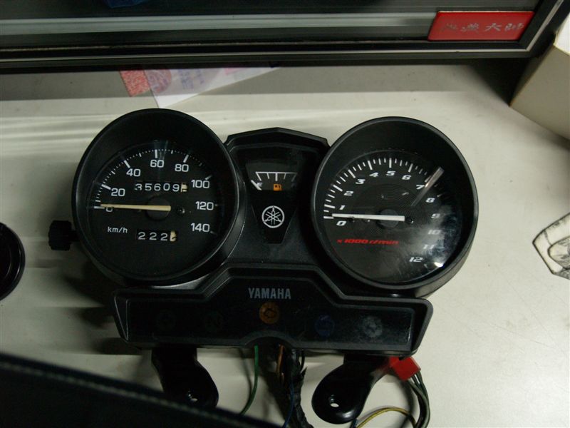

上個月在X寶買了一個YBR的表
雖然有YAMAHA的MARK的仿品,但外觀質感還算不錯
總之,問題就出在速度表芯,非常的不準,另外汽油表芯組尼也不夠,會亂飄
只有轉速表芯比較沒問題
所以今天就把原廠便當盒內的表心給拆下換上了,基本上速度表芯都一樣,可以直上
汽油表芯因為指針不好拆,而且表盤也長得不一樣,就沒換了(反正表都是參考用,有得看就好)
以上,報告完畢
圖哩,就因為直上,所以懶得照了......
附上完工圖

 楼主| 发表于 2014-9-21 13:08:20 | 显示全部楼层
都就說是仿的了啊......
正廠就不用說了,正廠的不準會哭出來吧
