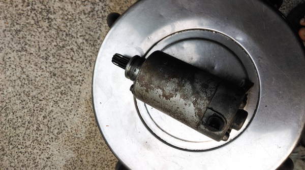

感謝精華區教學讓我獨自完成啟動馬達修理(說文解字)201409181.啟動馬達本體(正廠零件1991/3出廠)(3YB-0010xx)

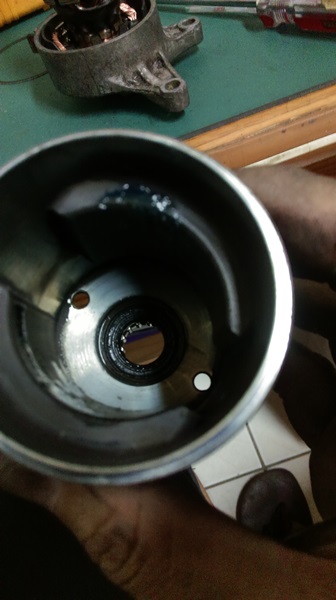

2.電樞底殼(如果這裡面有油泥,那代表前端油封壞了,抱歉那個誰誰誰,我說錯了,不止有o-ring,還有油封)
電樞底殼(如果這裡面有油泥,那代表前端油封壞了,抱歉那個誰誰誰,我說錯了,不止有o-ring,還有油封) ...

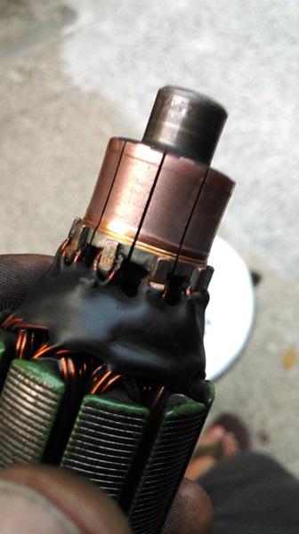

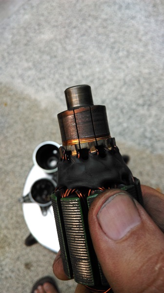

3.電樞(清潔前)
電樞(清潔前)
電樞(清潔前)

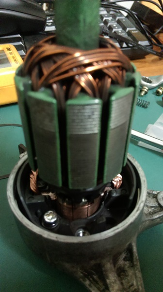

4.電樞(清潔後)
電樞(清潔後)
電樞(清潔後)

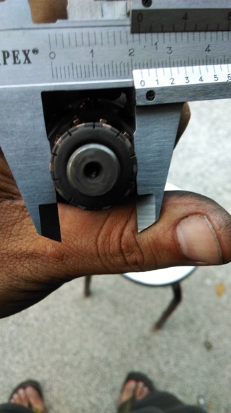

5.電樞規格limit:21mm,目前還有22.03mm,二十幾年了不簡單

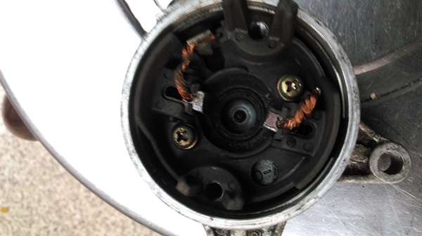

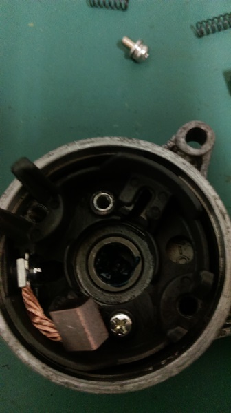

6.電樞底殼,碳刷放置座如果有受損的,就不用修了,因為很快就壞了

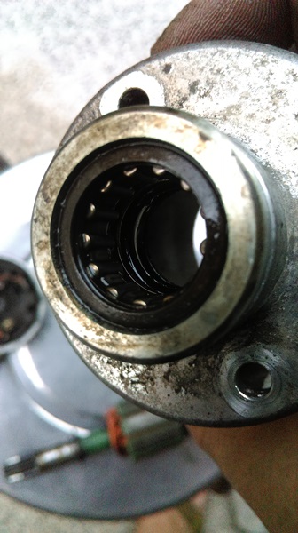

8.前端油封,在滾針軸承後方(,抱歉那個誰誰誰,我說錯了,不止有o-ring,還有油封)

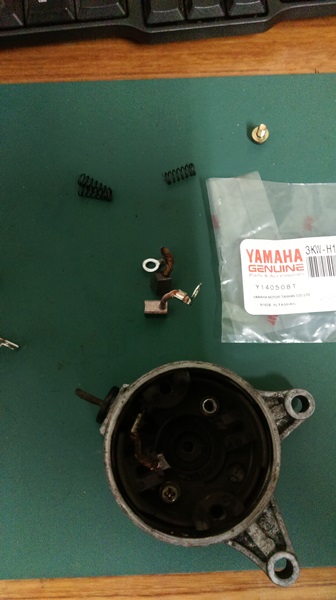

9.電樞底殼,開拆(有150w的烙鐵真方便,5秒內完成)

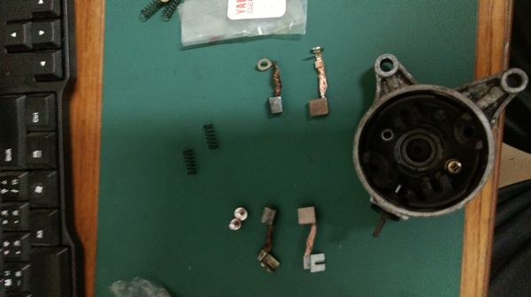

10.碳刷新舊比一比
碳刷新舊比一比
碳刷新舊比一比

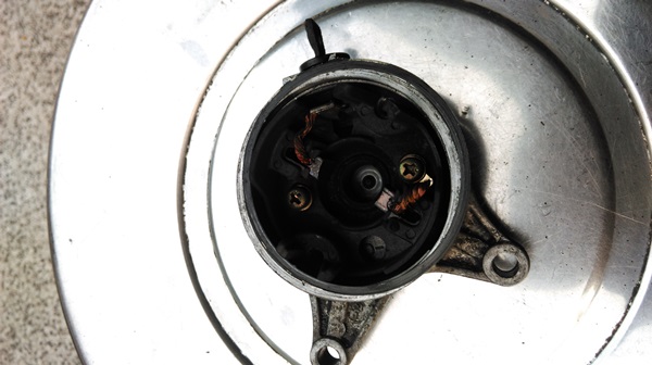

11.電樞底殼,脫光光見客囉!
電樞底殼,脫光光見客囉!
電樞底殼,脫光光見客囉!
12.碳刷正極焊接(有150w的烙鐵真方便,5秒內完成)

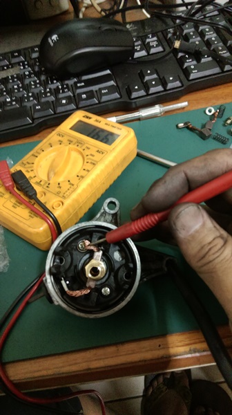

13.測試(1)
測試(1)
測試(1)
14.測試(2)
測試(2)
測試(2)
