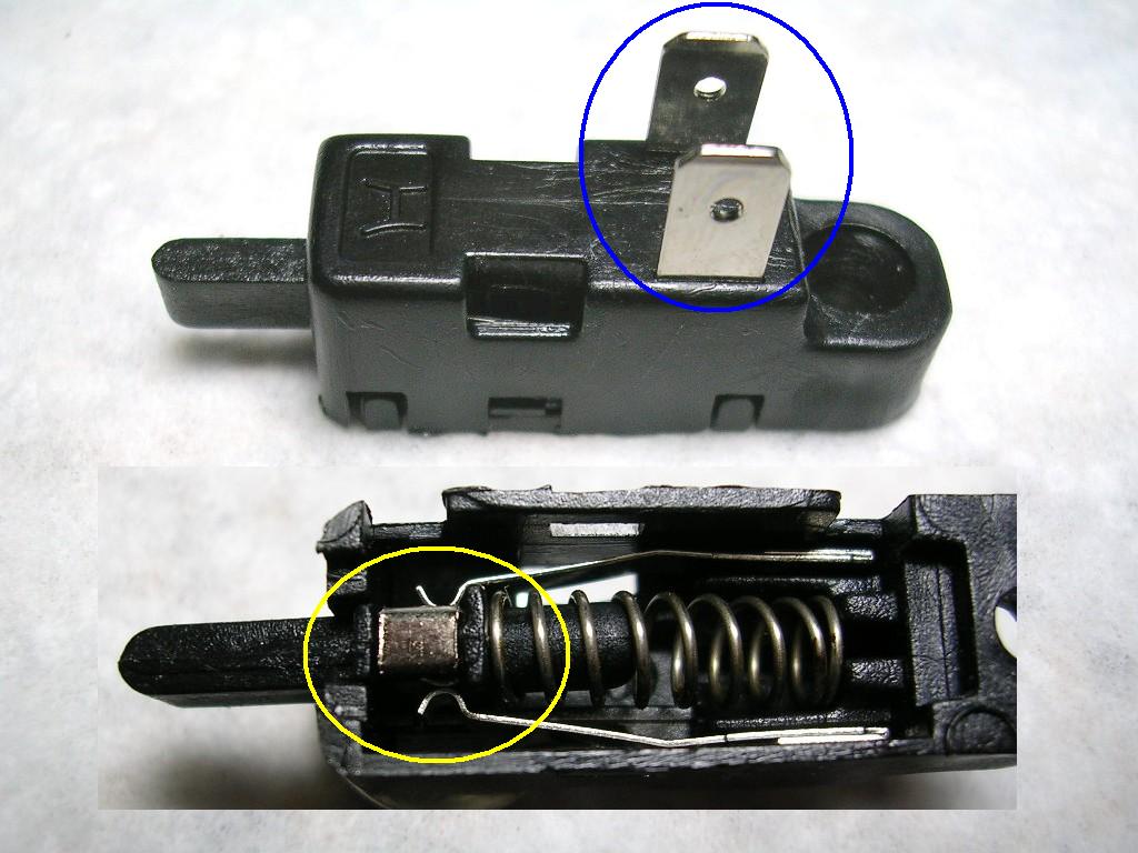

請問目前車輛,沒有入空檔
可以發動請問那條線路出問題
发表于 2014-10-2 11:31:17 | 显示全部楼层
先檢查左邊拉桿座底下,有個離合器開關。正常狀況下,非空檔時必須拉離合器拉桿,才能發動。
你的狀況有可能是照片中,離合器開關左側那根斷掉了,造成一直導通。
 楼主| 发表于 2014-10-2 11:42:25 来自手机 | 显示全部楼层
謝謝
我在查看一下
