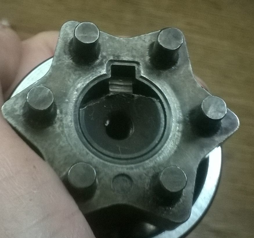

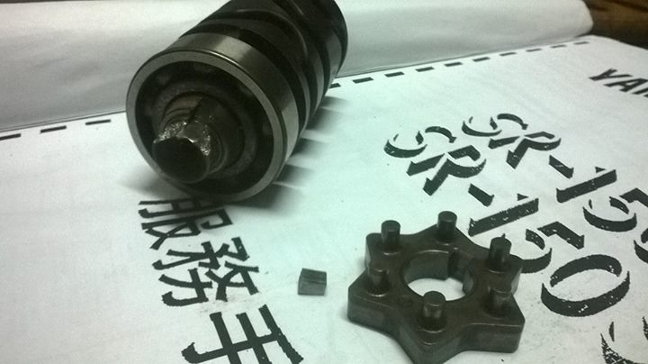

變速棘輪的下課法就我所知有兩種
1.變速棘輪的軌道
2.變速棘輪的軸心
如果你跟我一樣
是後者衰洨的話
會是這樣....
很衰洨....
很衰洨....
衰洨..
衰洨..

发表于 2014-10-19 19:54:14 | 显示全部楼层
如果你的棘輪死法
跟我一樣
應該會很多檔都很像在打空檔
但就看你的敘述
大膽揣測
應該是你變速棘輪的3-4檔軌道下課
如果都拆曲軸箱了..
培林全面SKF化
油封、O-ring你也全面更新吧
O-ring
個人會"建議"叫原廠
當然也可以自己去配
