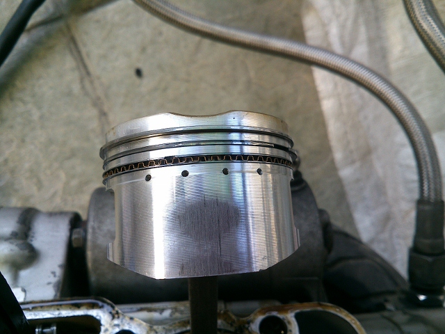

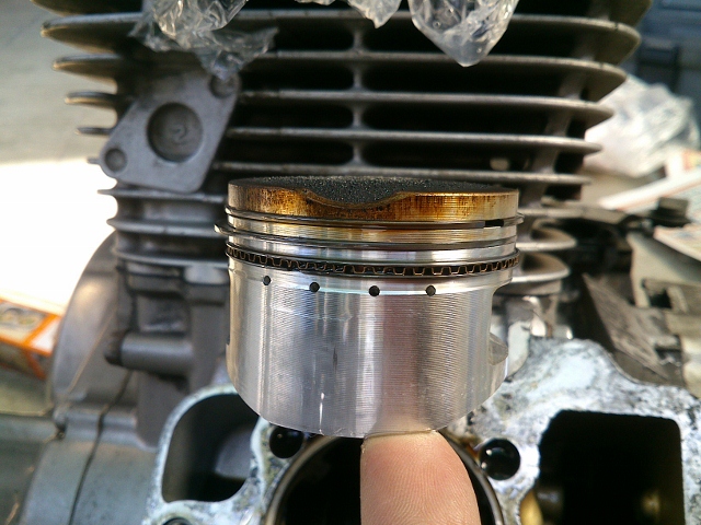

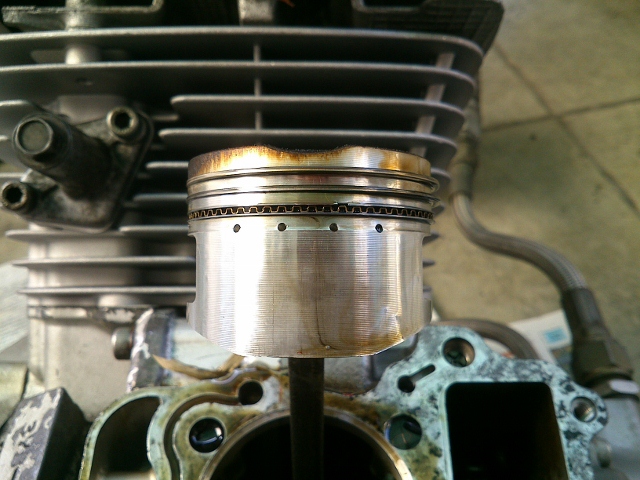

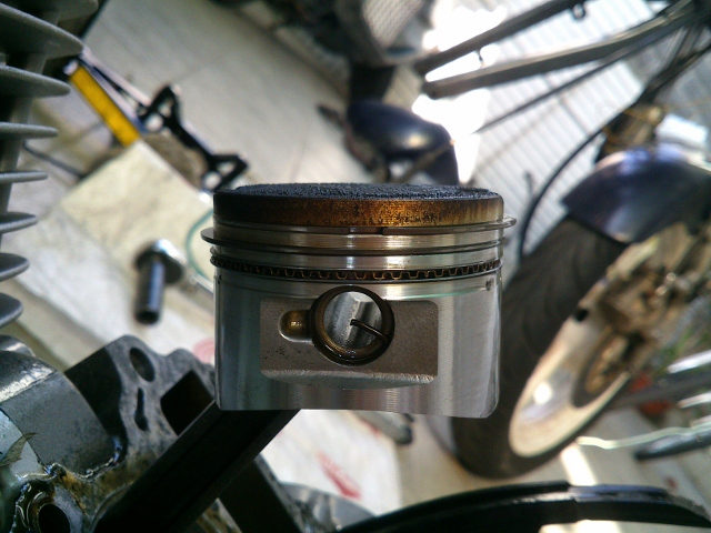

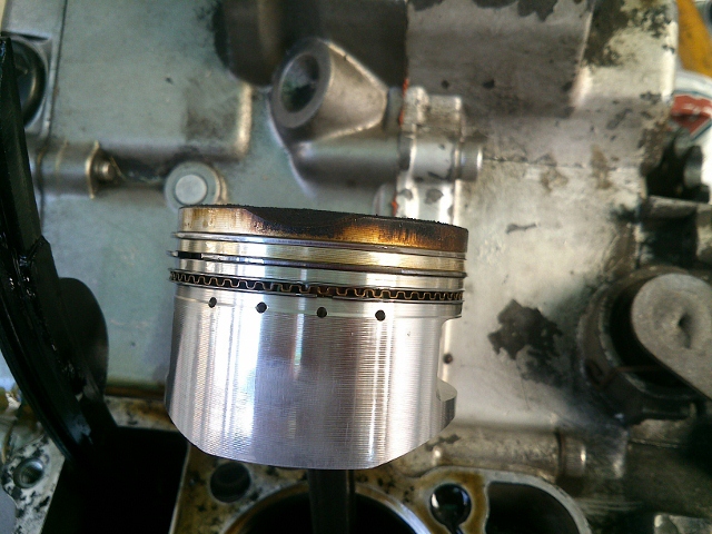

前缸(I)與後缸(II)活塞圖
行駛距離: 約5000公里 (2006改)
發生條件:
              (a)噴煙 吃機油 :  約7~8年前,傳說改SRV的換上FZ凸輪可上萬轉,
                                       原本好好騎可上9500轉~~,換了果然上萬轉 然後就噴煙了 臉也綠了@@!
              (b)小縮缸: 噴了煙,朋友安慰說:騎一騎磨一陣子搞不好就不會噴煙了!果然磨個約一千公里就煙就沒了也不吃機油
                              所以又開始亂騎,也不知是機油過少或混合比太淡中間有小縮一次 ~~
(圖陸續增加中  ... 一天只有1M)
发表于 2014-10-30 08:47:15 | 显示全部楼层
活塞看起來還可以,不過活塞環看起來不怎平整
如果汽缸壁沒什麼磨損,配個活塞環應該就可以再亂亂騎好一陣子

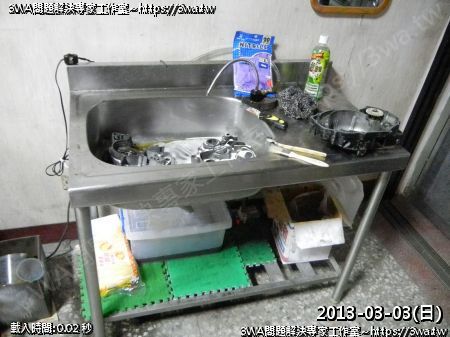

你是要預載離合器彈簧?該螺帽一般螺絲行也有得買~相當便宜
黃葯水剛噴出去不小心聞到味道是滿猛的,但消散的很快
不要是霧狀在空氣飄,倒是沒什麼味道
至於清潔力,真是用過才知道方便
洗零件槽,可是倒滿「一桶半」的黃葯水下去,重本投資洗零件的方便性
裡面的葯水循環一直用,一年半了也沒換新的,裡面什麼油都有了...
柴油(有幾個月的時候我沒用水槽,黃葯水揮發了大概10~20%,倒500cc下去)、
去漬油(洗些小東西,一些些)、
黃葯水(偶爾會用噴瓶噴新的黃水,太髒的才會用底下抽下來的洗)、
紅葯水(去汙力明顯輸黃的,以後大概不會再買了)、去漆水(怕去漆水流掉浪費,所以在水槽裡使用,不是整個倒進去...)
洗零件的水槽
葯水不會浪費,重覆用了一年半
良好的過濾機制,當初應該早點設計的~
現在洗零件真是開心的事情
我只要打開開關,把水抽上去,蓋上塞子,就可以讓零件泡澡
打開蓋子,髒東西就流下去了~~
不過清潔除汙力大概也只減少2成
反正東西都丟進去,抽上來泡一泡,刷一刷再打開塞子流下去
太厚的油泥這些,用一字起子、刮刀推一堆,反正就都往下流,偶爾清一下濾網即可
我連2T排氣管裡面那支超重油泥的也都直接用這個洗...
泡10分鐘,刮刀推幾下,扁鑽把洞推一推、銅刷刷一刷,然後再泡
最後就把水跟油泥流下去~都不會弄髒手,腰也不會痠
東西弄好拿到戶外一沖就乾淨~現在還是很好用 XXD
桶子最下層有濾綿,也有磁鐵
有閒玩車真的滿值得投資的~中古的水槽也沒多少錢,抽水馬達也很便宜作個開關接頭就好了
反正就一個很髒的空間,沒用的時候也可以推放一些雜物、零件
