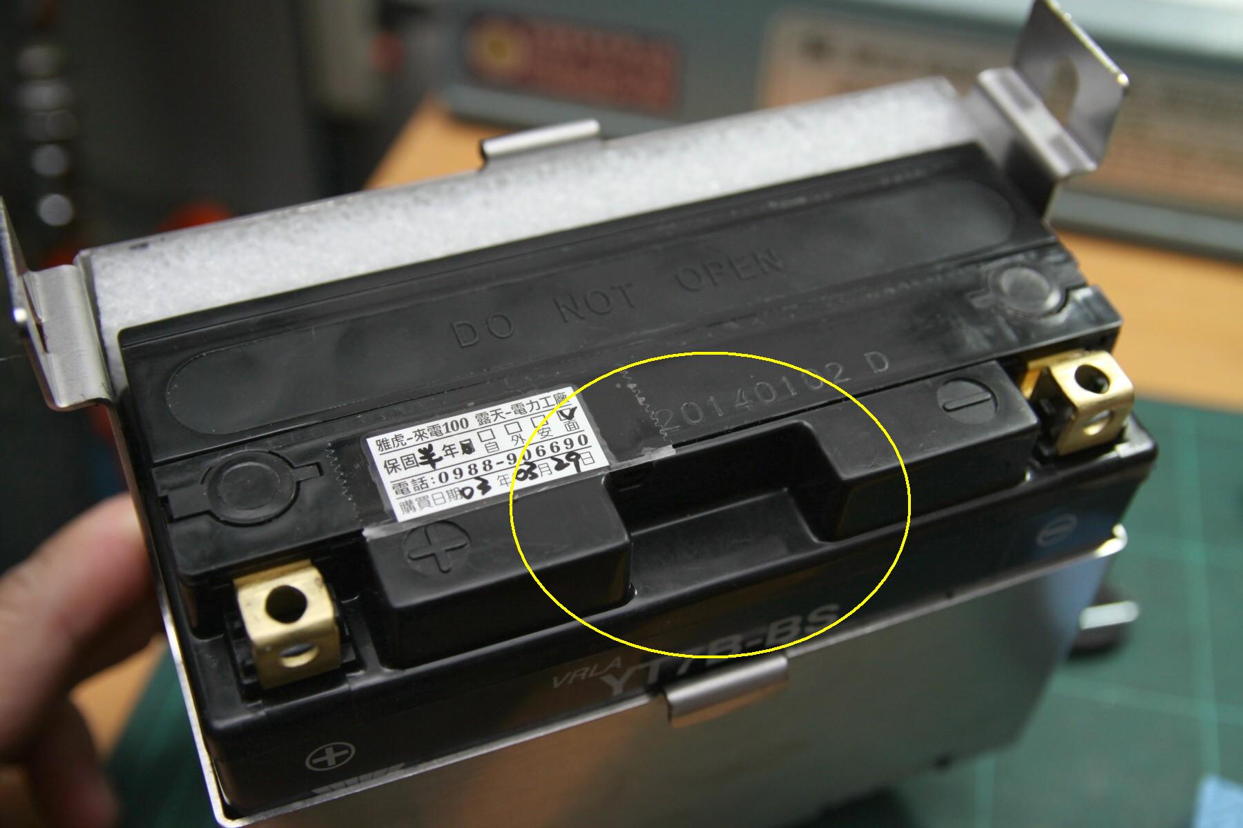

发表于 2014-11-17 16:12:07 | 显示全部楼层
t8785013 發表於 2014-11-13 12:36
11/13首篇更新湯淺客服回應。
請問一下,我今年3/29買的一顆免加水電瓶,標記是20140102 D,這個該怎麼看製造日期呢?
 楼主| 发表于 2014-11-17 20:05:59 | 显示全部楼层
luca 發表於 2014-11-17 16:12
應該就14年1月2號吧XD
順便說一下,我的詢問是針對機車加水電瓶,其他電瓶我不確定是否一律延用。
今年3月我買一顆6V電動兒童車電瓶上面標示1030221(我猜是民國.月.日),6月買顆7號免保養電瓶,使用5碼標示(依標示是今年製造的電瓶)。
