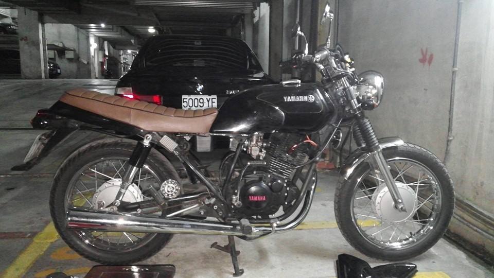

購回防水點煙頭+雙usb .同時購入全新原廠電瓶接起動線(紅線)
這顆接線剛好夠自車頭拉到電瓶.完全不用剪裁- -
先把買來的新起動線接好測試.正品原廠就有2邊帽子了.被員林某材料行開1條150就是- -a
(黑色的線要待料.中部沒有任何庫存)
先接上本來是裝在貨車上用的2合1點煙usb頭給大家看測試.因為偶還在看要買3還是4合1頭
(地上那顆貝類化石請不要在意)
其他施工圖等.上傳到FB.像簿開放給大家- -
拆車裝上USB頭.接電瓶走線實戰- -
總工時:約2小時.包括換電瓶線.先換好電瓶線並發車測試.才開始施工裝車頭煙頭
但是偶發現比較麻煩的是......
暖車5分鐘後.穩定1450~1500轉間電壓14.5v(未開大燈)
那偶要是還用原廠那個整流.是不是早廢掉了
