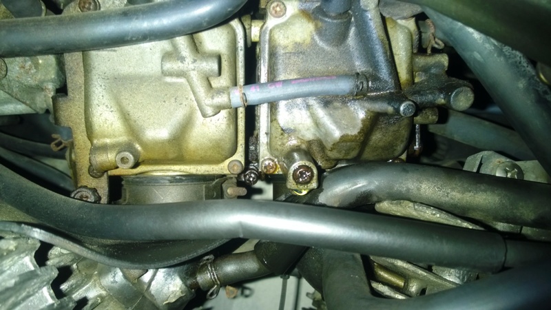

最近發覺車子漏油比以前明顯很多,在停車場都能聞到汽油味,化油器處和下方都溼成一片,還流到地上。如上圖,車頭在左,從側視方位拍的。
已確定不是上方油桶的底面漏油。

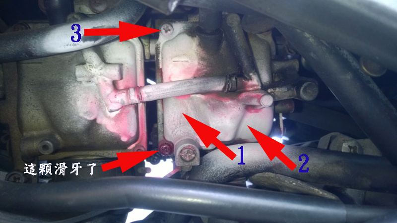

於是目測認為應該是右邊那顆化油器,接下來要查出是化油器的洩漏點在哪,所以用乾淨的布盡可能擦掉化油器上被汽油濡溼的地方。由於空間侷限,某些地方(護油圈處)根本擦不到,只能把看得到、摸得到的這面擦乾,接著觀察變化。不一下子,化油器側蓋的壁面(箭頭1、2處)開始慢慢溼了起來,範圍也慢慢擴大。重複這個動作數次試著看出洩漏處,但還是看不出來。
此時自己的結論是,可能從護油圈(墊圈)處滲漏,然後毛細現象使擴散至側蓋壁面,或者蓋子壁面有肉眼不可見的暗裂而滲漏。就這樣,車子也照樣再騎了幾次上下班。為進一步確認,在擦拭後用液滲探傷方式檢測蓋子壁面,壁面應該沒有暗裂。如下圖。至此可能就僅剩護油圈(墊圈)處滲漏的可能性。
由於沒有拆過化油器,在爬了有關拆卸化油器的好文後,感謝各位大老的分享文章,但仍然怕在拆裝過程有所閃失或拆裝後車子不正常的可能性,所以想請教各方大老,若僅要更換護油圈,能否直接只拆這個化油器蓋子(箭頭3螺絲X4)?或是仍然需要把化油器整個拆下才能更換?那就頭大了
发表于 2014-12-1 19:00:45 | 显示全部楼层
拆油箱下來查看,一根螺栓與幾根管子,還有油錶的接頭,很容易的。
要接錯也有些難度。
化油器的護油圈壞了就換。
另外,也可能是汽油旋鈕的逆止閥壞了,所以汽油加滿後,灌飽了化油器,漫了出來。
发表于 2014-12-1 19:25:46 | 显示全部楼层
應該是滑牙那顆導致沒密合好
我年中分解後有換新油圈和用扭力板手鎖緊
結果隔2~3個月才發現油漏出來滴在油管上
檢查一下是從螺絲附近漏出來
因為角度不好用扭力板手,所以用L內六角去鎖緊,附近擦乾
隔幾天檢查就沒有油了
若僅要更換護油圈
角度不好施工,油箱和空濾要拆起來
油要小心滴出來,最好是把油箱抽乾
滑牙的那邊先用水電的白色布繞一繞可以鎖緊一點,再不行就牙套,重新攻牙或換新的化油器
发表于 2014-12-1 19:31:09 | 显示全部楼层
滑掉螺絲的後方可能還有空間,重配螺絲並於後方加螺母進行固定。
发表于 2014-12-1 21:45:04 | 显示全部楼层
網路上有賣化油器螺絲的新品整套
可以去查查看,螺絲滑掉還是牙孔滑掉呀?
发表于 2014-12-1 23:12:20 | 显示全部楼层
拆下化油器整個清一清該換的油封換掉它,順便更換掉原廠的十字頭螺絲 沒必要用那極易滑牙頭的十字螺絲
白鐵內六方便又好用 更不怕鏽掉~~~~
如果不會拆 看看是哪個區域應該有車友能協助支援~~~

 楼主| 发表于 2014-12-7 23:33:09 | 显示全部楼层
謝謝pentiume週六的現地指導,讓我上了寶貴的化油器一課,同時也調整了負壓平衡,真的是非常熱心。改天有機會一定再次請您喝個咖啡或吃個飯。今天再看了一下,沒有滲油了(下圖)。BRAVO!

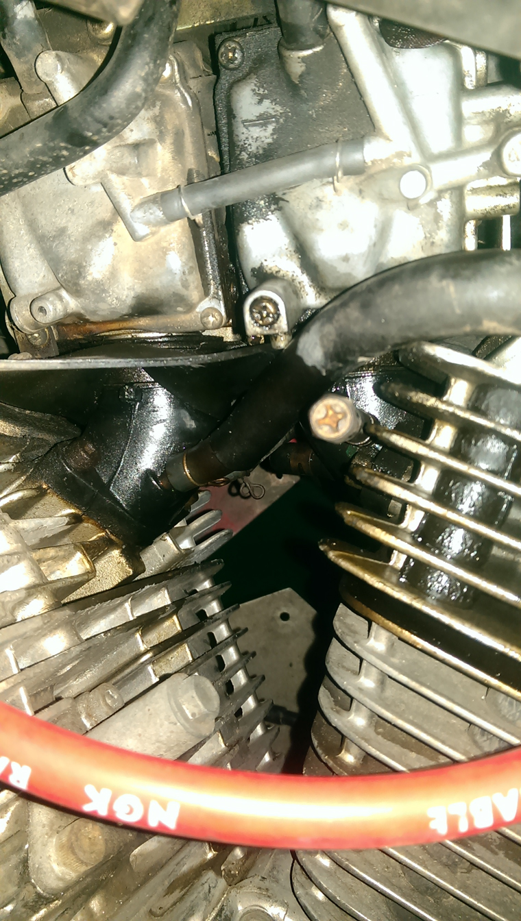

剛好小弟這二天也是在爬文FZR漏汽油的問題...
看起來是從進氣歧管的那個塞住的塞子跑出來的 好像是平衡才會拔掉的那裏
(小弟測試方式..把塞子擦乾後很快的又濕掉 所以初步認定是從歧管漏出來)
