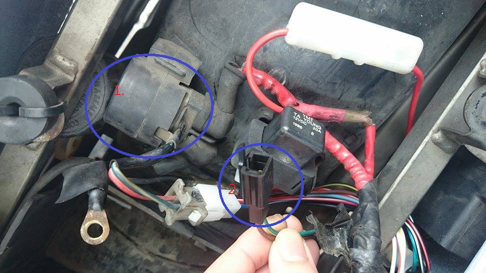

車子發不起來....
沒有啟動馬達運轉的聲音...
發的時候圈1的部分會有一個"嗯.....達"的聲音
嘗試過推發,推了很多次有起來過一次~不過似乎天氣太冷一下子就熄掉了
另外一問~
圈2是有用途的嗎??
因為拆電瓶的時候
我看到圈2是沒有接東西的~
這樣正確嗎?
发表于 2014-12-18 11:41:11 | 显示全部楼层
2號看起來是後總泵煞車開關的插座
1號起動繼電器可能掛了
如果有電卻發不起來的話   查查起動繼電器跟起動電源控制器 吧!
 楼主| 发表于 2014-12-18 12:29:50 | 显示全部楼层
問題已解決了...
結果是啟動馬達的線接觸不良...
導致電無法傳送到馬達去...
