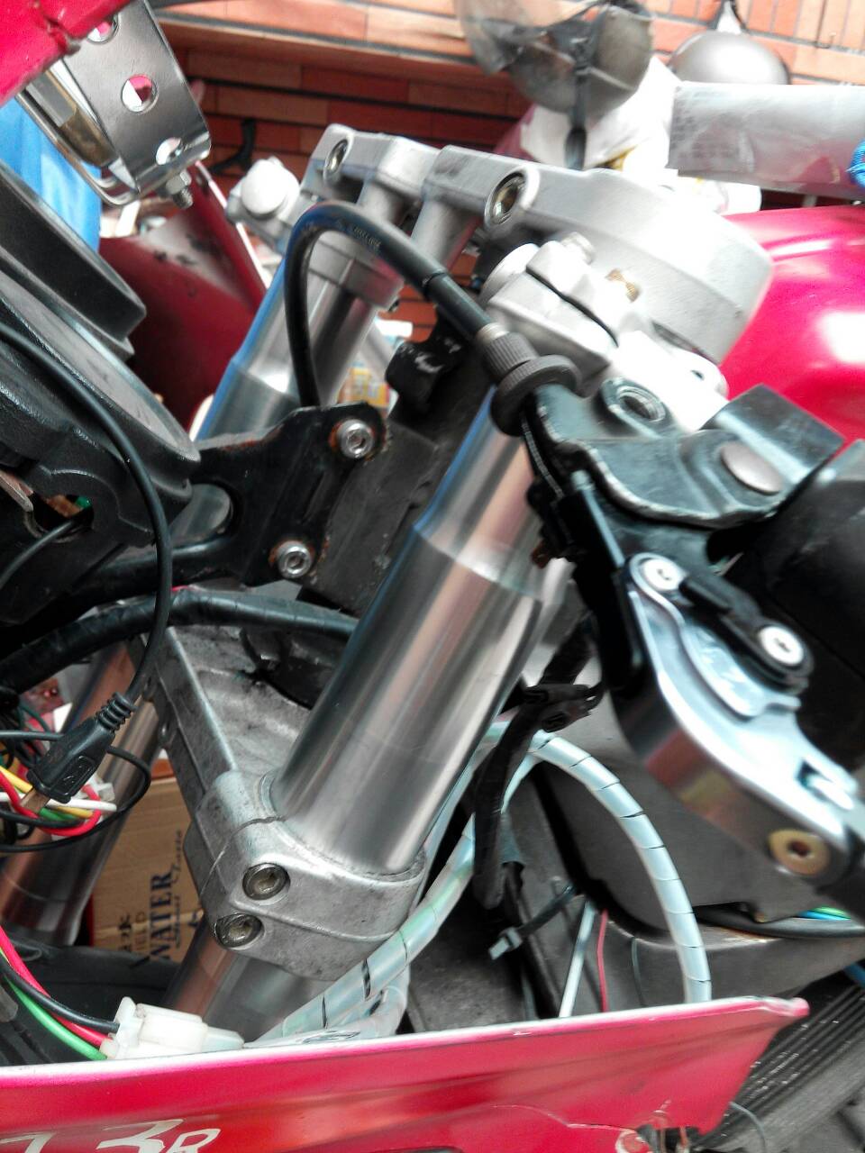

加上有車友改3LN的38MM正叉,實車看起來不錯,就考慮去升級粗一點的前叉
但改好價錢都超過1萬,想一想原廠的其實也還夠,就這樣一直沒有動作
但看到車友的倒叉實車後心又癢起來了
所以就‧‧‧‧‧錢離家出走了,但是以單種零件價來說還是鈦蠍最貴

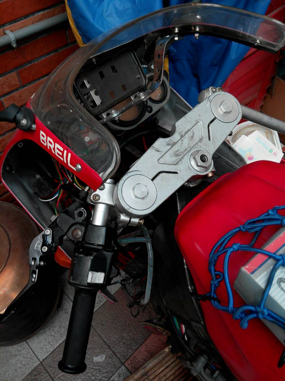

改了賣家說的DUCATI M400原廠的三角台+分離把手

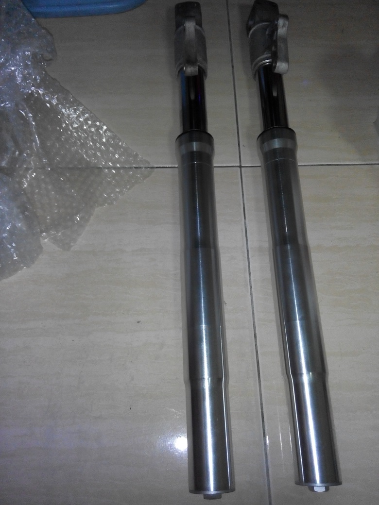

賣家說的DUCATI M900 43MM倒叉
為什麼都賣家說的,因為DUCATI的三角台和倒叉其實有幾款車都很相似,我又不是DUCATI通,尺寸對就好
重量的話單單倒叉+三角台+把手,其實比FZR輕約1 KG,FZR要拿掉平橫端子可能才會比較輕
應該是倒叉的三角台+把手是鋁制的原因,再加上倒叉的隔筒不是不銹鋼,材質自己GOOGLE,很輕像塑膠

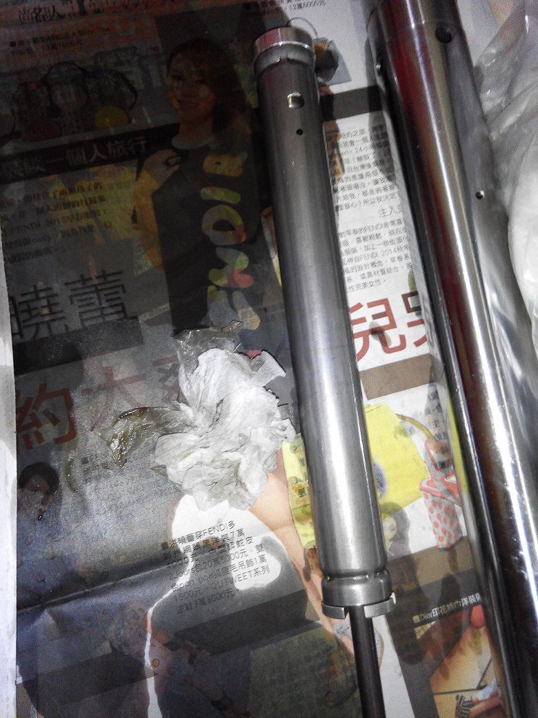

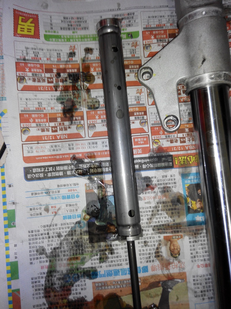

再來用內六角板手從底下把阻尼棒固定螺絲解開,這邊比正叉好處理,因為不用從內管去固定另一頭就能解開
兩隻都分解後會發現,一邊阻尼大一邊阻尼小,阻尼差很大
分解前還以為一邊油漏光才這樣,後來接收一些資訊才知道,好像重車倒叉差不多都這樣設計

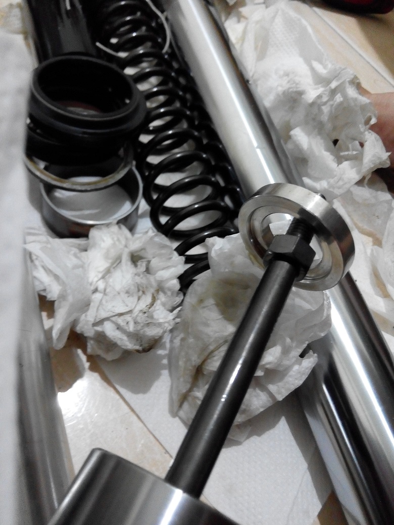

阻尼棒先放進內管用六角板手鎖好,依序把土封、油封、墊片、大自潤襯套、小自潤襯套放入內管
把外管套上去後大力壓下,轉過來把油封壓進去,這邊要用特工,但我是用六角板手
先用厚紙包住內管避免去磨到,接下來六角板手抵住油封,敲六角板手L端,對角慢慢敲就進去了
當然花650買特工是最安全的,但懶得買,且可能以後用不到2次,油封進去後把C環裝入,再來是土封

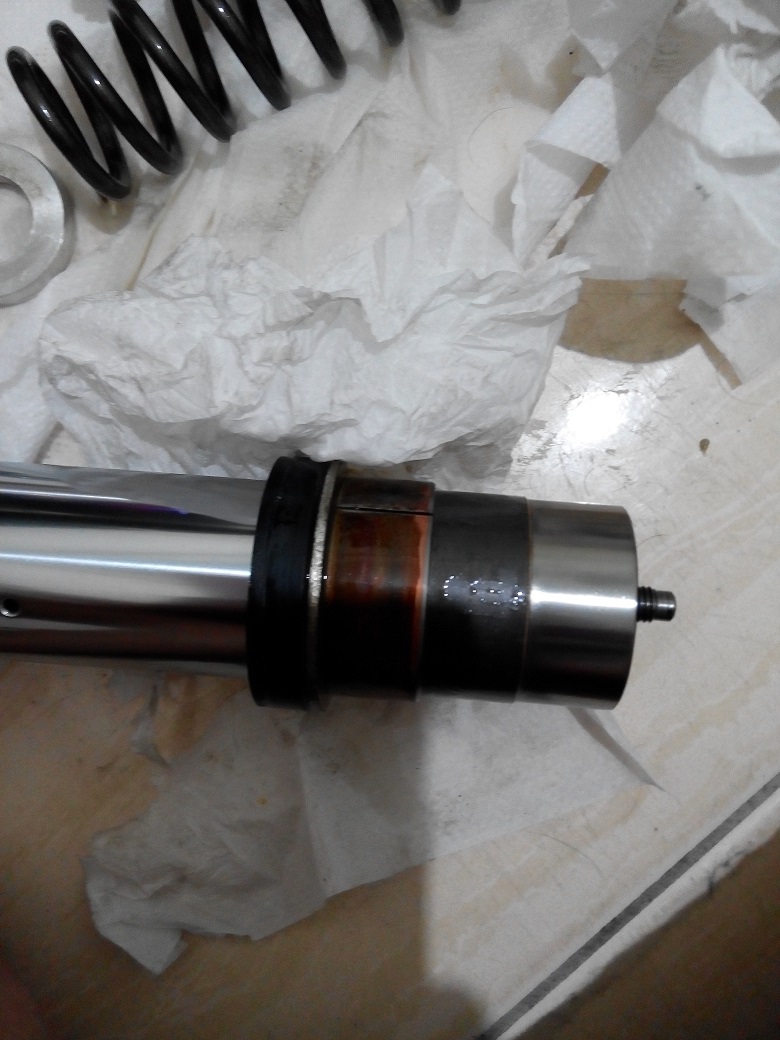

內管上的油封、墊片、大自潤襯套、小自潤襯套,自潤襯套位置裝錯會擠不進去外管

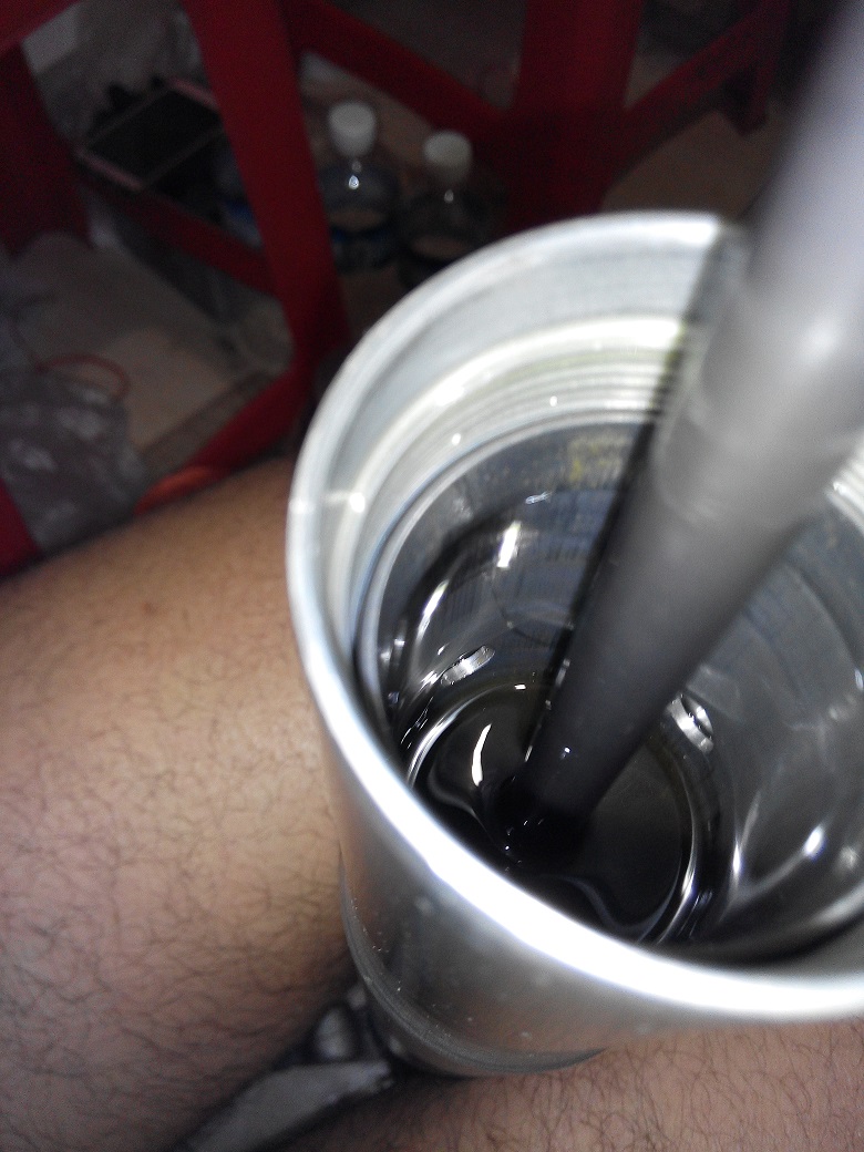

原本的油面高度,我灌完440ML好像也是差不多位置
阻尼棒和隔筒間的墊片
右管的阻尼棒,阻尼超弱的
左管的阻尼棒,阻尼超大的

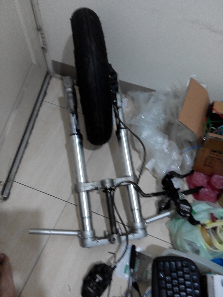

房間內假組的狀況,110/70胎有點小,想升3.5框,但前後都3.5怪怪的,而且胎還9成肉,改天再說吧,有3.0框的話最好
