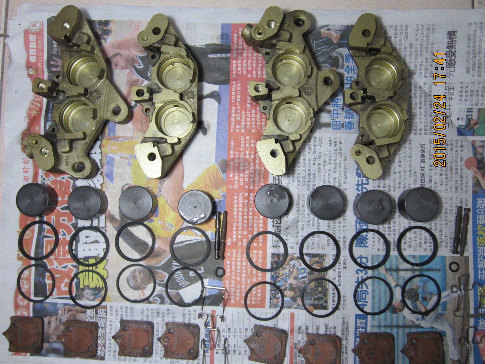

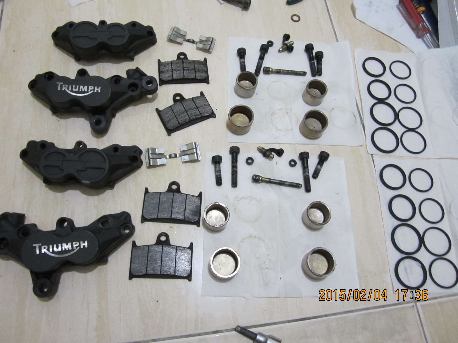

原車上的凱旋對四,不管是沒有要用或是要賣人,還是分解重新上油吧,髒髒的地方就沒整理很乾淨了
香蕉卡鉗活塞並不像對四那樣輕鬆就夾出,活塞旁邊有東西檔住,活塞夾無法全部夾住
所以就快按總泵讓活塞出來,當然中間放一根板手避免某顆活塞跑出來而漏油,導致其他3顆沒出到定位
活塞到中間的圖就沒照了,也沒什麼好解說的,我之前就發過R1-Z 3XC的對四卡鉗,差不多原理
分解全照圖,雖然賣家說是06年的,但我怎麼看都是00年,雖然面交時有看,但天黑0和6其實看不太出
看在便宜又送貼紙的份上就不管它是幾年的了,螺絲是星形頭,還特定跑去買KING TONG的星形凸套筒
分解中有一顆螺絲竟然用衝擊起子也打不起來,其他5顆輕輕手工具一轉就起,很懷疑之前有分解但因為一顆鎖死就放棄
跑去小港正平路上的氬焊店取出,以前去過2次,鐵皮屋,給我用夾具夾卡鉗
虧我還帶手套和衝擊起子和鐵鎚要去讓他加熱後我敲衝擊起子,這樣就不用夾
後來弄好一看傷約2~3MM,現值掉幾百元,不過沒注意看是沒差
來令是原廠HH級的,來令高度比凱旋的低,寬度差不多,有點懷疑裝上去會比凱旋強
鋁合金的活塞真的是靠北輕的,看顏色還以為是塑膠做的,看來不需要改什麼鈦活塞了,4顆鈦活塞差不多我花錢買一顆香蕉卡鉗的價

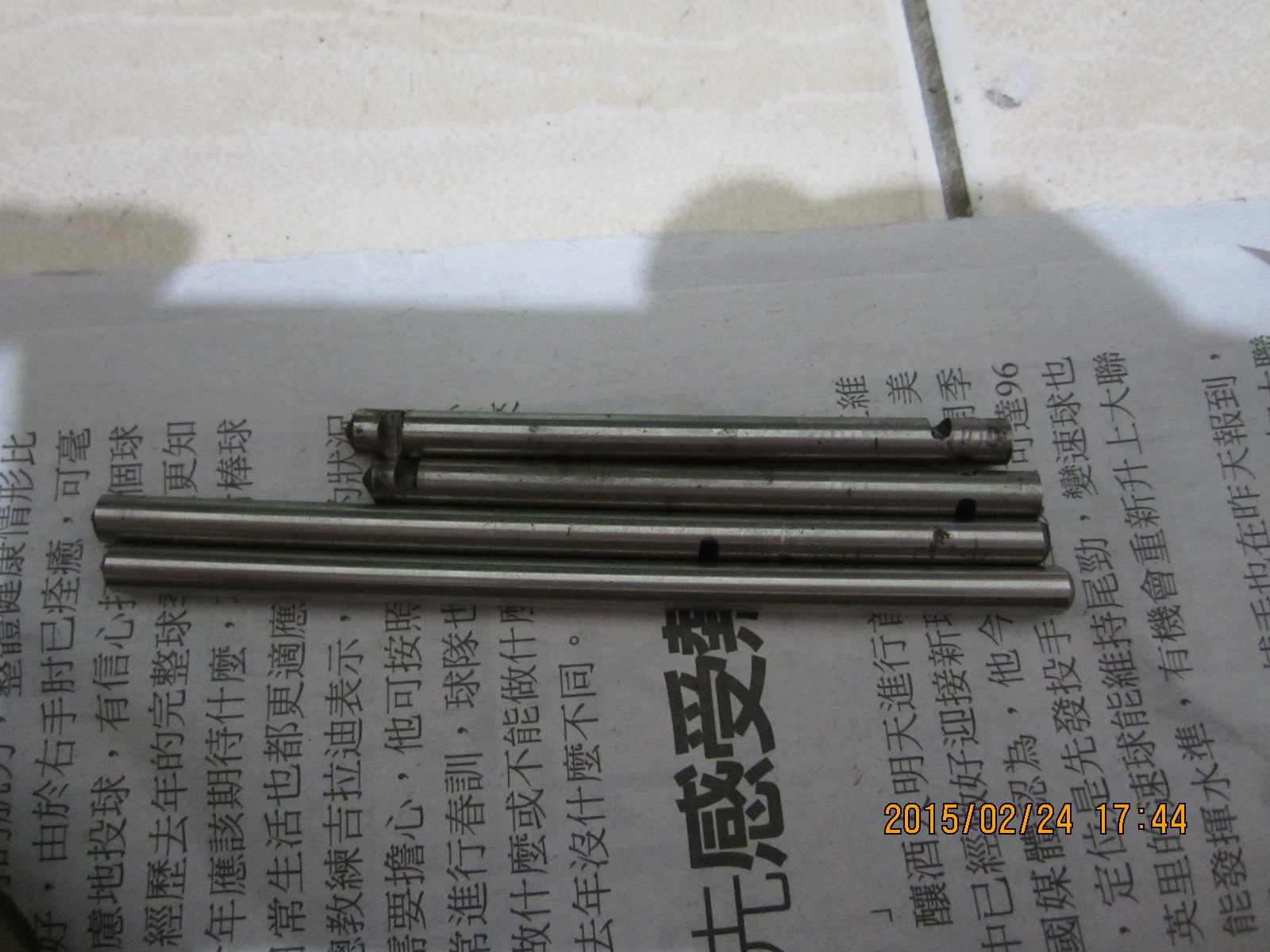

這不是原卡鉗的,但為什麼要照呢
因為還記得我前幾年自己用HSS棒來自製FZR對二來令插梢嗎,結果這幾年仿原廠的一堆再賣
雖然北部某賣家前幾天推出香蕉卡鉗專用的來令插梢
但我一對卡鉗買下來都快破千了,所以學習馬蓋先的念頭又出來了
HSS太硬了,加上來令根本不是在上面滑,應該不是,我活塞逼到中間才注意到,去簡單比對一下好像不是
所以我就看到網拍有5MM的304鋼圓棒,這應該比HSS好磨了吧
但因為還沒跟賣家訂貨,所以沒成品照可看
我打算鎖在電賺上一邊轉一邊用銼刀壓,就像我用這方式HSS把切短一樣,只是HSS切一次要花半小時

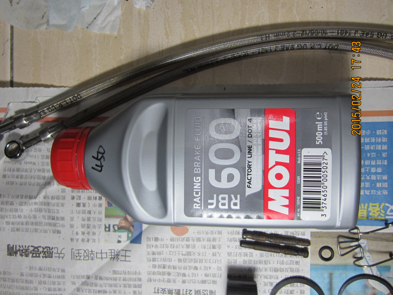

比ATE藍色煞車油還貴3倍的MOTUL RBF600,前年就想用,但高雄我家附近缺貨就買ATE,這次他有貨了
其實還有更貴的,CASTROL RSF建議售價1C.C.要2.1元,1罐1L的要69.99美元,差不多台幣2千多
沒想到ATE 1L我竟然用不到2年就用完了,大概是我幫車友免費整理卡鉗時都拿ATE來逼活塞
由於沒買ATE,所以原本預計3月中開放免費整理卡鉗的計劃就取消了,改天再恢復,況且整理的卡鉗非高雄的車友就佔快7成以上
