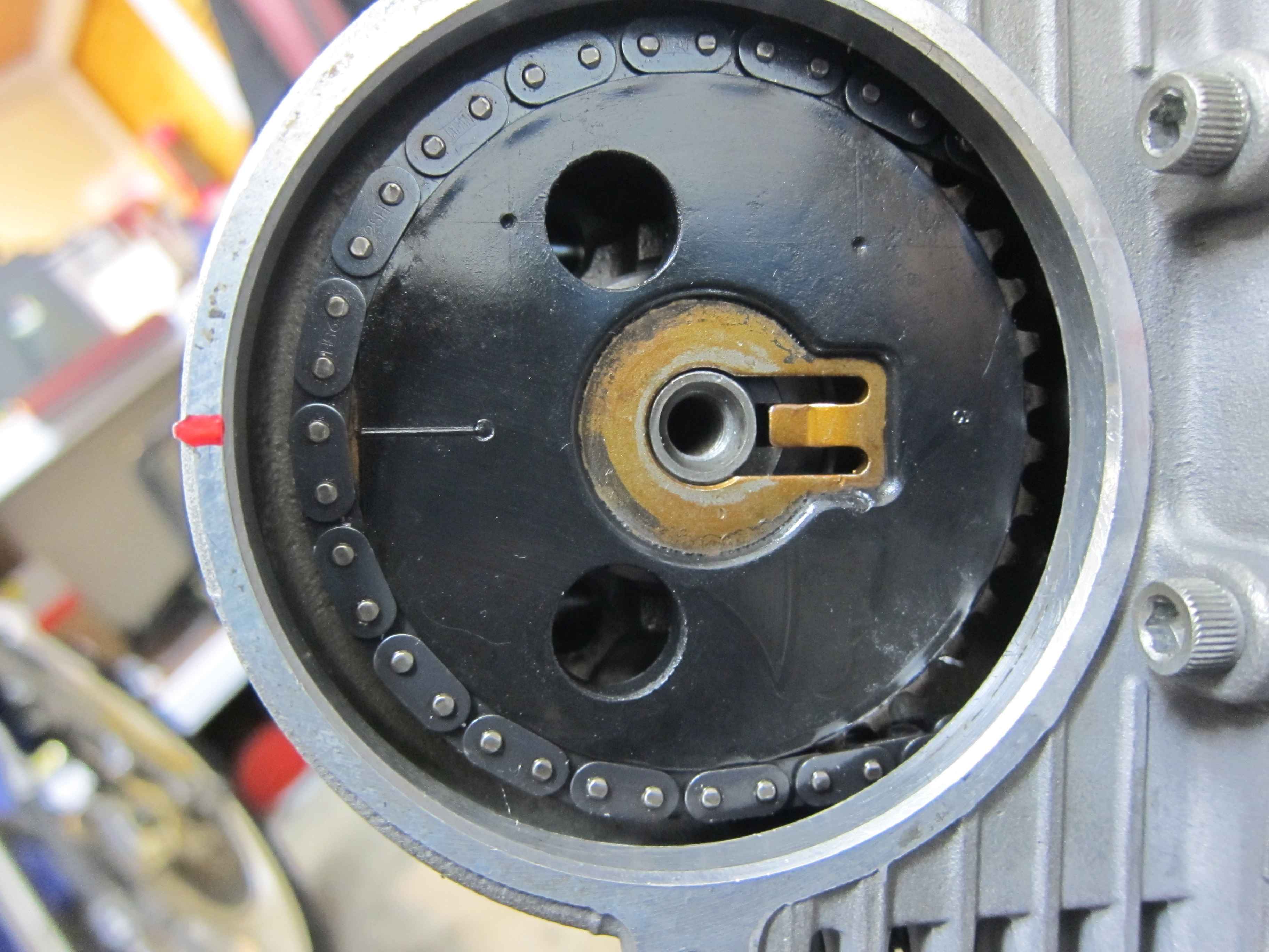

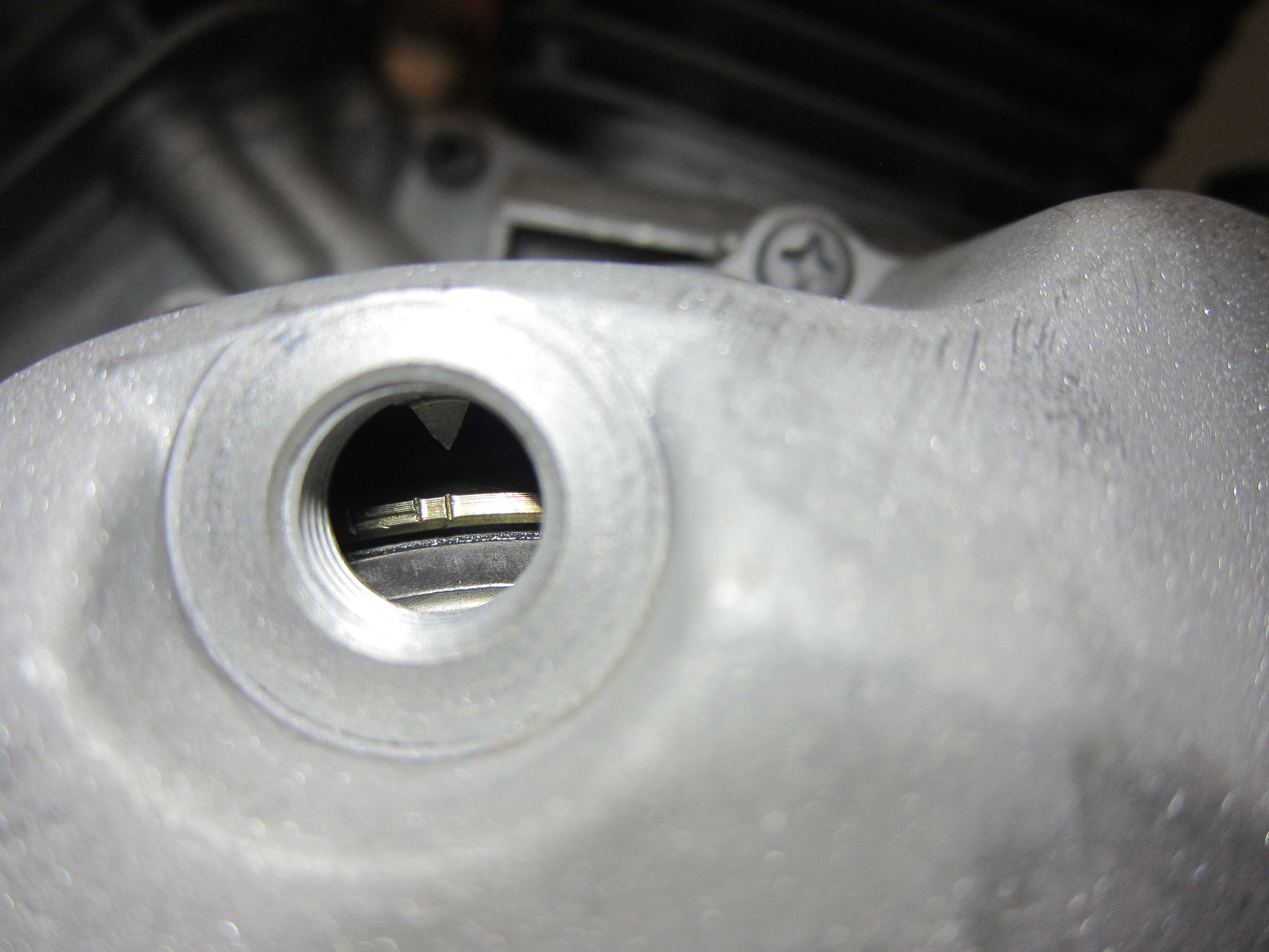

C:\Documents and Settings\COSH\桌面hi fox 前輩, 感謝分享 請原諒我不會用回復你的文章來貼上圖片.....
  這車整顆引擎都是自己拆裝的,也都是第一次拆第一次裝,當初車買來很不順,二期的管路又一堆,
看得我這個初學長一個頭兩個大,在這論壇找到維修資料及爆炸圖後,毅然決然的整台拆掉重新整理過。
所以我在整理的時候也特別的小心,很怕哪個環節沒弄好,會讓我又要拆一次..........
附上兩張當時對機械正時的照片,當初照著手冊上的手法,依序調整前後缸,
點火點的位置以及鏈輪的記號對到case上的mark 看似都蠻正常的。
但是如你所說,有可能是電器上老舊的差異所造成的結果,或許我量脈衝線圈阻值是正確的,
但可能還有其他因素,如你所說,這方面我實在沒啥經驗,還需要再研究看看如何量測檢查,
我曾想過不知道有沒有機會用示波器來看訊號出來的瞬間跟點火的時間是否是幾乎相同的,
如果是,訊號到高壓線圈這段應該是沒問題的,問題再往後查,如果不是,那脈衝應該有問題。
也曾想過不知道能否直接把脈衝的孔位做呈長條孔,直接偏移脈衝線圈來符合現階點火的狀況。
還是有甚麼其他方法比較容易釐清問題點的?

首先,你必需要有標準的數據,否則平行比對只是做假的。
還得要弄台示波器,又得要改線接上去。拾波2通道,點火2通道,看來4ch的跑不了。
C.D.I會因應轉速而有提前點火的修正,這個參數要找,或許很容易,但對不懂門路的大眾應該是很難的。
另外,看到你又附上的照片,我想再補充一下,電盤碗公與照片中的鏈輪,也會影響正時!
碗公上有突起一長塊,那是讓感應線圈去感應用的,透過修整它,是可以改變部份正時。
關於照片中的鏈輪,看起來怪怪的,你先查看看是否2輪齒尖位置都相同?
拆裝過許多車,對車廠的某些品質,都感到很不確信。
線圈除了看電阻值之外,電感值與磁滯也要看,不懂磁滯是什麼的話,就當它是Lag好了。

我懂電盤碗公跟鏈輪會影響正時這個部分,這部分應該比較屬於機械方面調正時的部分沒錯吧。
你先查看看是否2輪齒尖位置都相同?
fox前輩,可以再解釋一下這邊麻? 不是很清楚是甚麼意思
发表于 2015-3-1 17:15:06 | 显示全部楼层
SmithChan 發表於 2015-3-1 17:09
你看一下你的照片。盤面上的刻度指到缸頭正時記號,這個沒問題。
但內鏈與正時記號的位置,要嘛~就兩鏈目中間對到位置上,不然就鏈目對到位置上,反推回來就成了齒尖對正時記號或者是齒凹槽中間對到正時記號。
我有拿過正的,也有拿過歪的。
建議你看看兩缸的狀況是否一致。要有偏差也要差的一樣!
FZ/R很多地方要雙缸的平衡...。
