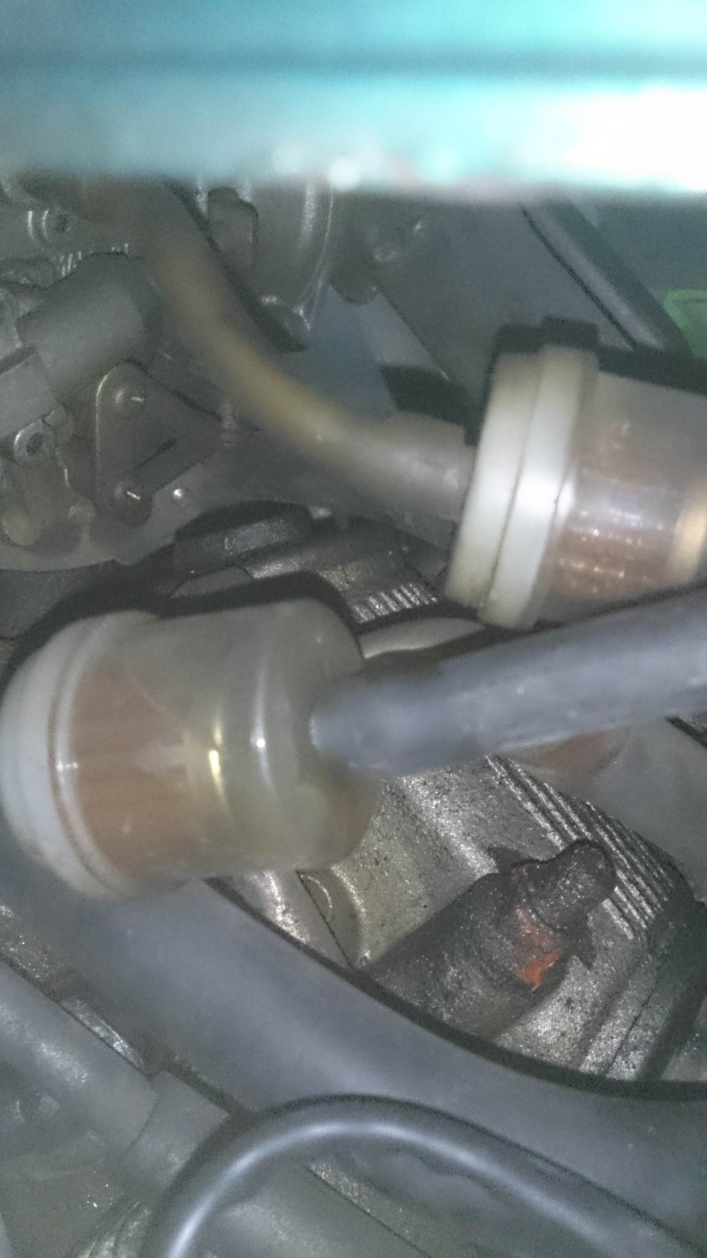

 楼主| 发表于 2015-3-7 17:22:56 | 显示全部楼层
請問這兩個,一個水水的,一個不會
正常情況是哪一種呢??還是本來就這樣??
发表于 2015-3-7 18:22:14 | 显示全部楼层
1.後方為汽油泵至化油器
2.前方為化油器回汽油旋塞(鈕)
兩者都有可能是有油或無油的狀況,要看管路擺放高低位置與靜置多久。
3.過濾器前後無夾環
4.與汽缸頭之間無安裝襟翼
以上2點是會要命的事情,請立刻改善!
過濾器都已經在漏油了....
油箱,不懂怎麼洗就不要去洗,別愈弄愈糟。
引擎或車況,你若不一次弄到定位,那只是白花錢,把好的零件弄上去,很快又出問題,下次維修又再換一次,再多花一次錢。絕對省不到任何錢或時間!更糟的是被無良的車行或工作室當盤子敲。信不信在您自己,這是很多人花錢買來的經驗,當然您也可以再多花些錢買這些經驗。雖然這些話在您看來會很不好聽,但絕對是中肯與真實的!
 楼主| 发表于 2015-3-7 19:40:48 | 显示全部楼层
夾環可以自己處理嗎??漏油是不是因為缺少夾環的關係?
請問第四點,那是什麼??我看零件手冊,也不太確定是哪個零件??
是3YB-F1516-10這個零件嗎?
发表于 2015-3-7 20:02:13 | 显示全部楼层
陳立昀@FB 發表於 2015-3-7 19:40
請問第四點,那是什麼??我看零件手冊,也不太確定是哪個 ...
夾環可自行增購,但拿塑膠類的過濾器又放在高溫缸頭上,不感覺不對嗎?
是那個沒錯。
