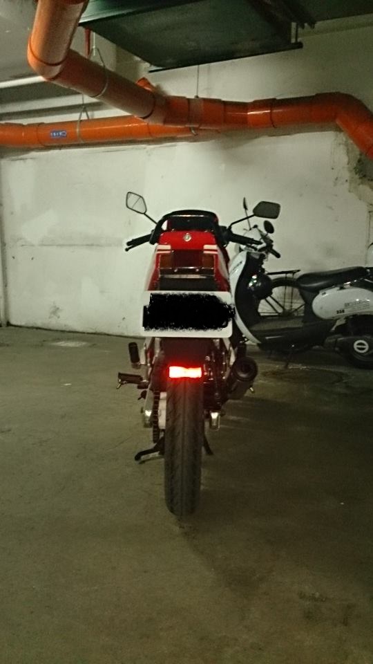

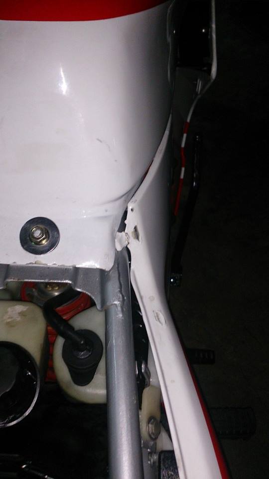

最近剛牽nsr不久發現騎乘的性能都很好只是目前發現一些問題,就是我發現右側殼的卡榫沒進油箱縫哩,結果把油箱搬起要把卡榫用進去,再把油箱,鎖好固定後可以進去了但和車身的接合度還是有縫隙,且卡榫斷了。
問題2就是不是因為油箱店的地方有高低差的關西,才變得跟上圖一樣如圖

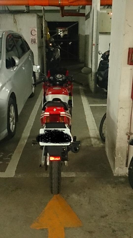

問題三中間也還發現車台是否歪了
所以想請問各位前輩總結以上問題請問有甚麼辦法才能解決以上的問題。

看你的照片感覺上車台[似乎]有被側面撞擊過...
而且建議車牌馬賽克一下.避免有心人^_^
 楼主| 发表于 2015-3-16 00:20:48 来自手机 | 显示全部楼层
謝謝 下次會注意的 請問側面是只副車假那塊

重點是油箱的橡膠墊要墊,絕緣要做好油箱才比較不會生鏽,高度對了橡膠鎖環換新的,固定塑膠頭也插進去了,有時候還是會脫落。所以常常要壓回去。勾油箱的那一根勾勾久了自然會斷。
