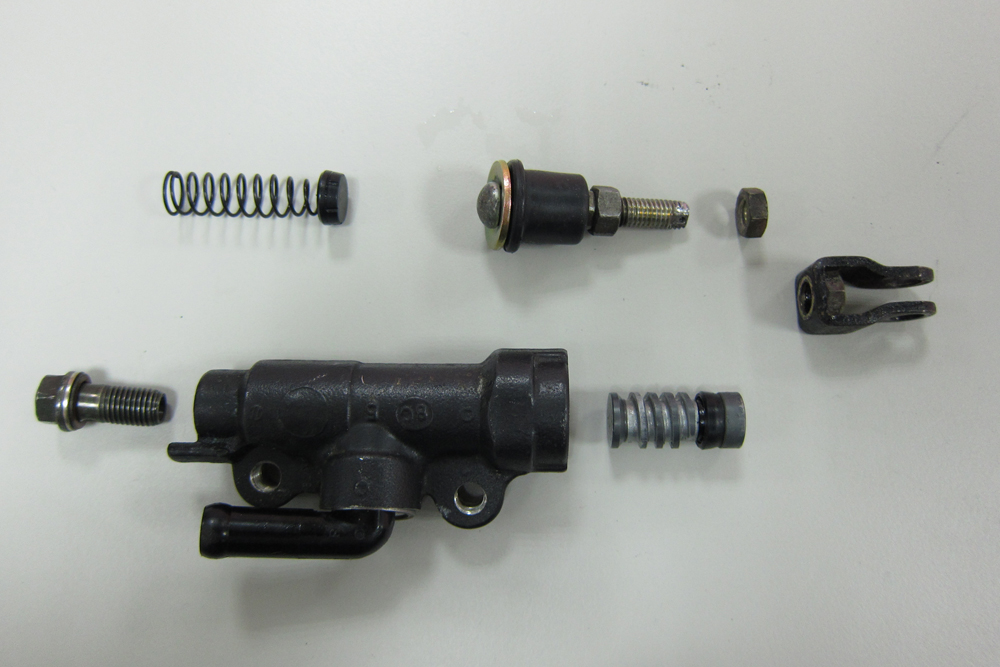

既然都拆了翅膀腳踏了,想順便清一下後總泵,
但是分解總泵的文章,大部分看到的都已經是分解完畢的爆炸圖了,
只好摸著石頭過河,先說說要準備的工具,因為我就是敗在這裡。
扳手(10號一支,12號的兩支)
萬能鉗(若沒有兩支12號的扳手,就以此代替,我就是兩種都沒有,只有鯉魚鉗,所以拆得很辛苦)
彈簧鉗(穴用,拆C環用的,或稱C型環鉗,可用尖嘴鉗代替)
一字小起子(頭約是2.4mm的尺寸,挖橡膠防塵套用,我很怕太細會刺破防塵套)
前面與煞車踏桿固定的部份算是好拆卸的,
只是若螺絲尾端留有插銷,可能要先把它敲出來,我是用鐵鎚跟細鐵釘下去敲。
防塵套前的兩顆螺絲,要先用螺絲對鎖作為施力點,
不然就必須要用萬能鉗先夾著螺絲本體再來拆,否則螺絲會跟著轉,
螺絲尾端可以夾的地方很小,所以拆的過程一直滑掉,
最後是請朋友幫忙,一人用握扳手,一人握鯉魚鉗。還是費了九牛二虎之力才鬆開,
建議還是以螺絲對鎖的方式作為施力點。
剩下一個拆不下來的,就是側邊煞車油管的接頭,因為是塑膠材質,很怕弄斷。
不知道有沒有什麼辦法拆?
接下來,總泵缸壁的清潔要怎麼做,應該不能噴WD-40吧。
最後要裝回去的時候,是所有零件都用矽油來潤滑嗎(包括螺絲跟螺帽)?

只用扳手拆的話,是不是像這樣:
先鎖上兩個對鎖的螺絲(左邊那兩個),以其中一顆作為施力點,
再來跟要拆的那顆,施力方向互逆。
如果是這樣的話....那我應該早點上來問的....Orz...
注油塞那邊大概就不拆了,實在沒那個勇氣用力扳,
感覺處在一個隨時會斷的狀態。
另外一個要潤滑的地方是螺絲球形的那一頭,跟推進器組的碗型接觸面,
因為都是金屬接觸面,用專用油有用嗎(感覺專用油是潤滑推進組橡膠零件用的)?
還是可以用黃油?
很怕用錯油沒有潤滑作用,又怕沾到黃油會讓橡膠的部份變質脆化。
