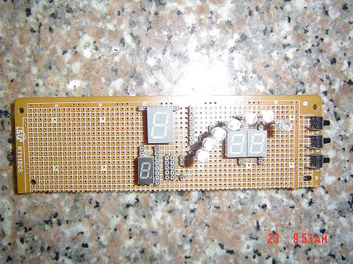

最近電腦被當成SERVER用,所以無聊又拿KNIGHT RIDER(霹靂遊俠)的影片出來看
快30年了,好懷念,也因為喜歡所以從17年前約20歲做一開始的LED霹靂燈(會拖尾的)到現在的聲控發動引擎
補一下圖懷念一下
一開始的做法,約8~10年前退伍後無聊開始設計,之前有在旗山參加過板據的可能有看過這個版本
改良後,忘記那個先了
再次改版
再次進化
最後變手機畫面,但.....最近又把LCD加入了,但只有單顆128*64,顯示轉速條圖+檔位+時速,避免無手機時沒數據可看
雖然我有超速(55 KM/H)和超轉(8000 RPM/MIN),但有數字看還是比較好
