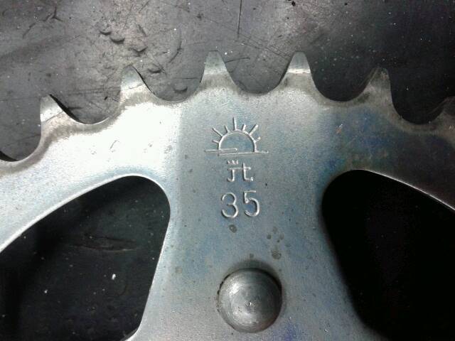

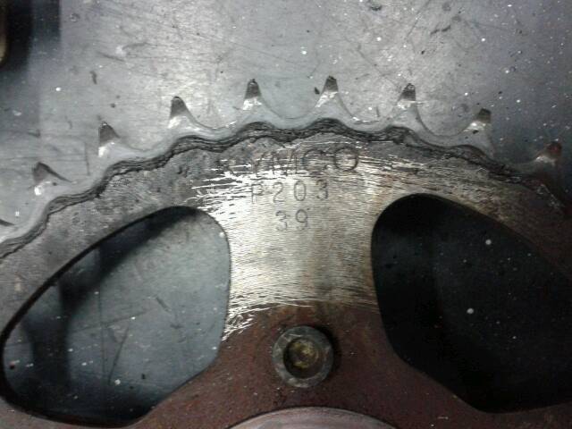

這幾年因為買不到原廠後齒盤,所以用副廠的,結果鏈盤上的五支PIN沒鉚死常常脫落,後來拿去將鏈盤上的五支PIN焊死,襯套新的軸承新的,心想這樣應該萬無一失,只使用約一年結果上禮拜發現五支居然斷了四支,焊接的部分依然完整,因為這樣剛買不久的輪框又快毀掉了。這幾天改鑽孔攻牙所螺絲,還刻意將鏈條調整器調成左邊比較後面,右邊比較前面,不過鏈盤還是產生向外的力量。除了改框不知大家有沒有好方法。

附上之前請達人整理車子的資料,後齒盤改為太陽牌,至於為何從原39改為35?很抱歉,我也不知道。騎了快一年,蛇馬問題都莫有。
 楼主| 发表于 2015-4-16 07:51:59 | 显示全部楼层
感謝以上兩位前輩寶貴的意見,從照片看來兩個鉚合的方式明顯不同,原廠從背面插入正面施壓鉚合,太陽牌正面插入背面鉚合。齒比我算了一下原廠14/39=0.35879太陽牌14/35=0.4,兩者相同引擎轉速35齒的時速會快一些,39齒加速性比較優。因此35齒的施力於五支PIN的力矩較小。只是這兩片都不好找,我再找找看。
