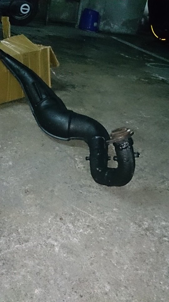

最近在網拍買了個NSR的排氣管想賣家說是一期管如下圖
可是我發現在頭段的連接處有類似封住二次回收管的痕跡及頭段內的網狀物,所以我想問這到底是一期管還是用二期管修改的排氣管

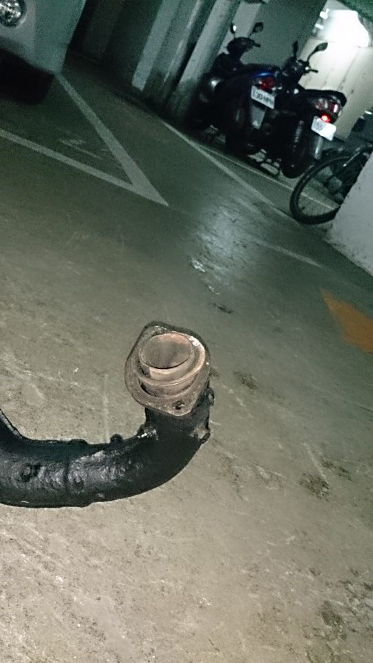

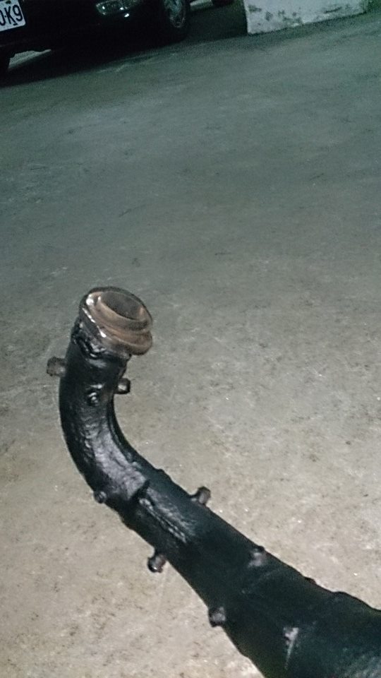

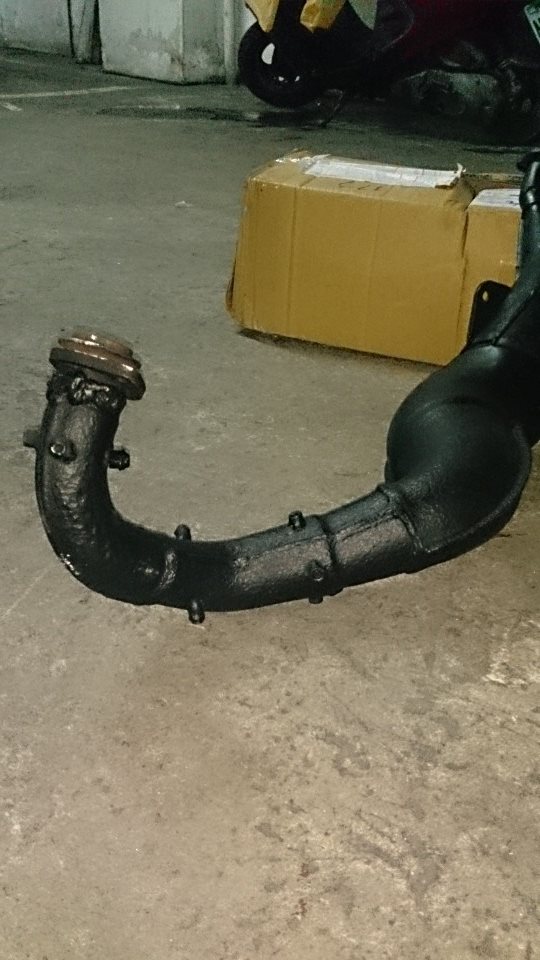

排汽管前方接頭請拍左側跟右側斜視各一張照片

一期管跟二期管應該只差在二次回收管,主要有觸煤就好了

圖片
本帖最後由 Rickety 於 2015-4-19 22:46 編輯
fti767 發表於 2015-4-19 20:11

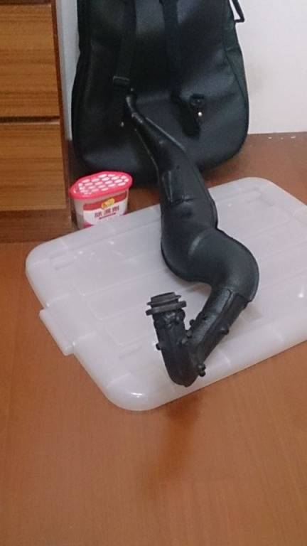

nsr排氣管的問題
本帖最後由 Rickety 於 2015-4-20 12:21 編輯

主要是看紅色圈起處有沒有加工痕跡
