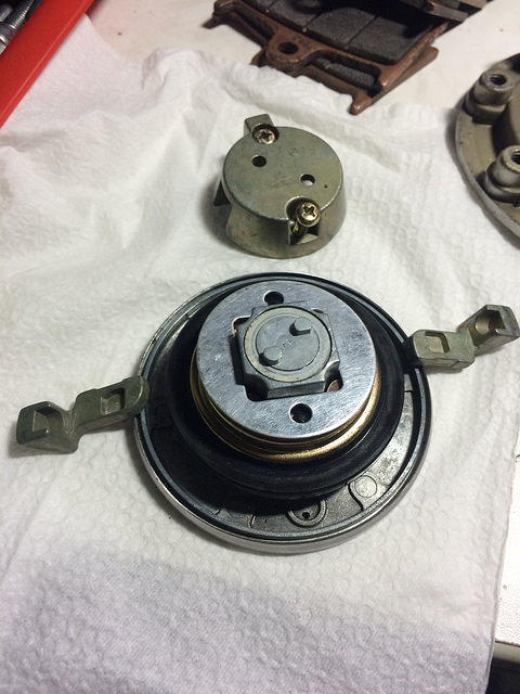

拆了順便拍幾張照 這顆應該是副場的?
1.jpg ↑油箱蓋翻面 車頭為前方 (lock狀態)

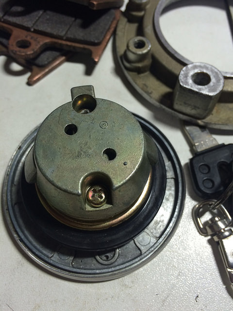

↑兩顆螺絲卸掉後 (lock狀態)
組裝回去的時候 這兩根固定扣在lock狀態很難裝。鑰匙插進去 解鎖後比較好安裝。

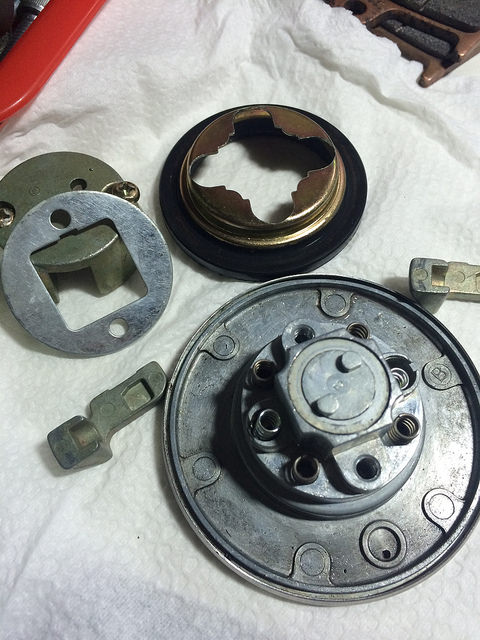

↑ 兩根固定扣拿下來後翻面 兩個凹就是對兩個凸
↑銀色墊片一片、橡膠油封一塊

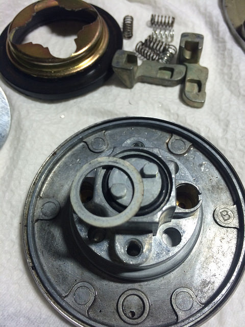

底下有六根彈簧(4黃 2銀)
彈簧部分 黃色是推油封 銀色是推銀色墊片
↑軸心 有塊平墊圈
裡面有條oring 看來是止擋用的(擋鑰匙孔至油箱內) size 內徑13 線徑2mm 很難拆 我是直接拿2mm的oring塞看看
正下方那邊有個孔 孔徑約1.5MM 不知道有沒有外通(不知道怎麼測)
↑這塊油封翻面是有一條彈簧

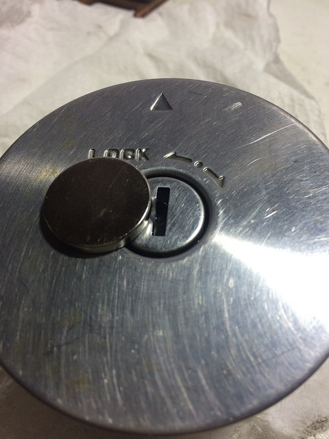

另外提供一個油箱防水的辦法,我騎fzr超過15年直到上個月才親眼看到車友的做法
可能都雨天很少騎才一直沒去注意到有這方法
那就是用磁鐵放在鑰匙孔上面,軟的久了會膨漲,用硬的比較好
拿來用在龍頭的鎖應該也不錯,去年停外面淋一個月的雨結果有點怪怪的,有時接觸不良
還好噴一堆wd40後比較有改善

蠻有趣的 本來想說不知道吸不吸得住
之前買了幾顆磁鐵 就來對對看
磁鐵大小直徑19.6*3MM厚 之前買一片長方型也是小小的磁鐵 一拿出來一夾就碎成十幾塊
這個對下去SIZE剛好 怕磁鐵碎掉 多加一塊EVA泡綿雙面膠貼起來  之前買一捲100塊 鬼大張的
泡綿3MM 這樣比較不會刮 真的要弄可以再大顆一點 22MM以上是說
