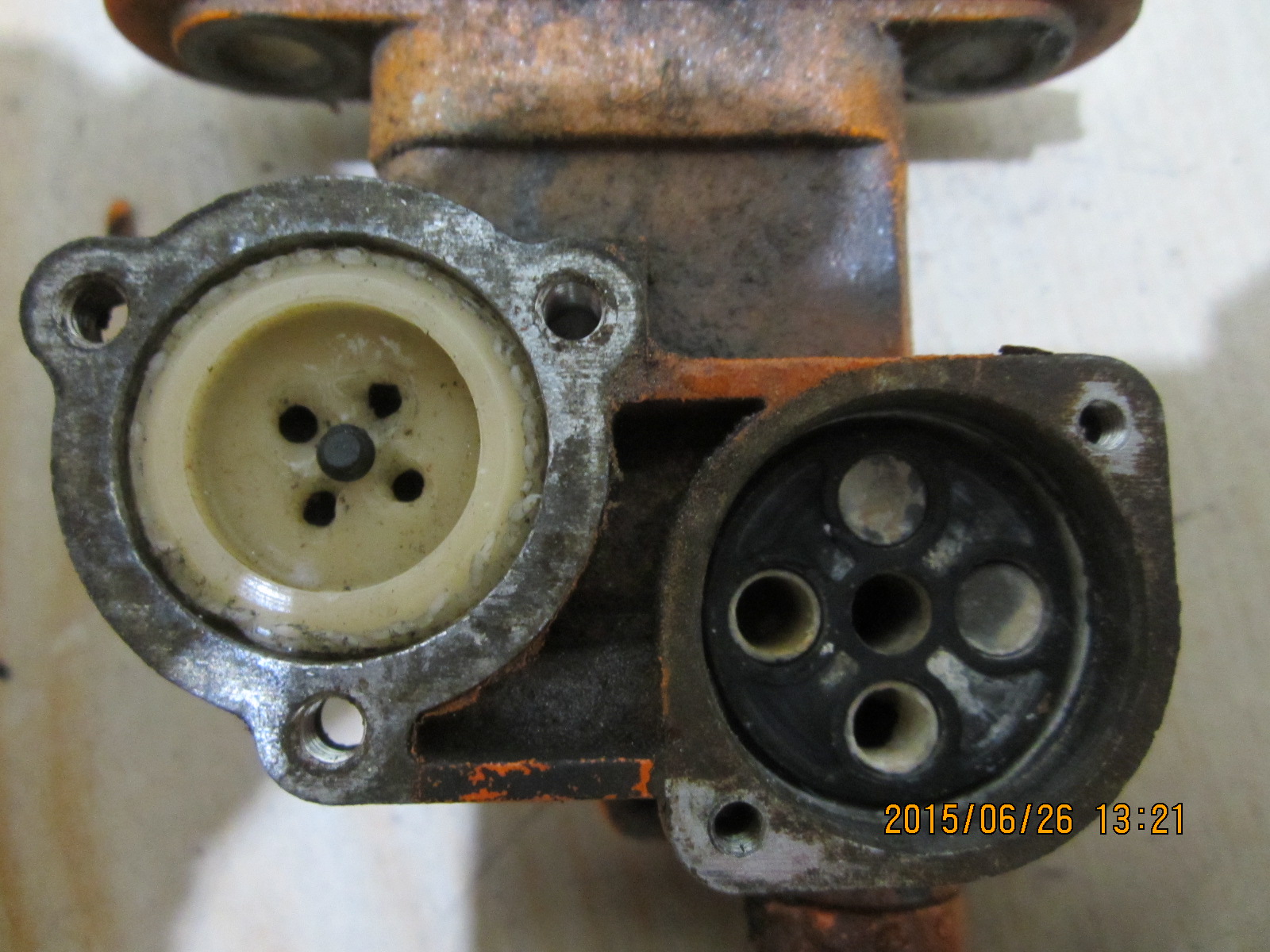

再拆他的油杯之前我就先處理我的油杯了,還好我的會漏只是止逆閥橡膠只是上面髒了,密合度還不錯,清一清就可以

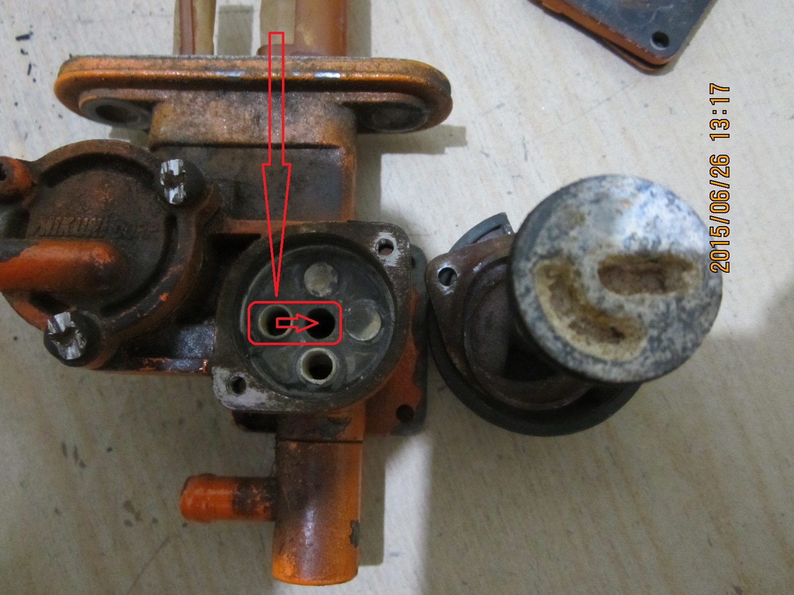

下圖的油杯是車主原本的,太髒了所以我裝他的另一顆備料上他的油箱
原本當時在他家就換過備料,但他的備料會漏油,把舊的旋鈕上的O-RING換上去就好了,結果浪費時間載到我家

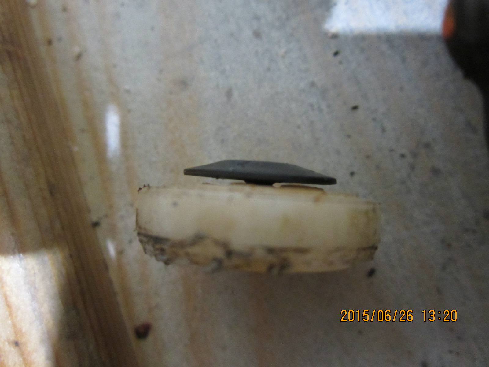

這是車友的止逆閥橡膠,整個都翹起來無法密合,正常的是貼在上面,有照起來,但是放在手機懶得傳過來
或許把左邊那4個小孔封住3個,減少流動,可以會降低壞掉漏很大的狀況,或是外掛耐汽油的止逆閥,或封住回流的油道
但目前還是有新品能買,可以買來備料,不過我用10年還沒出大問題,要不要備就看自己口袋

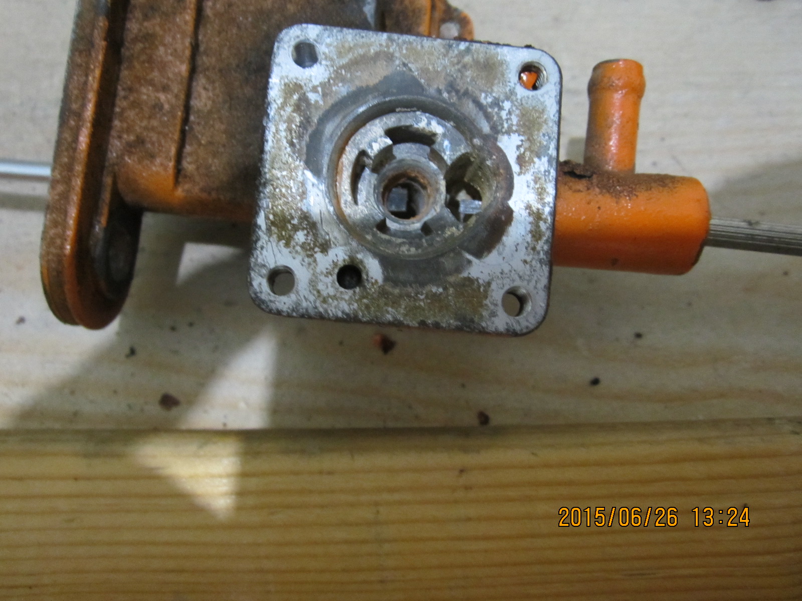

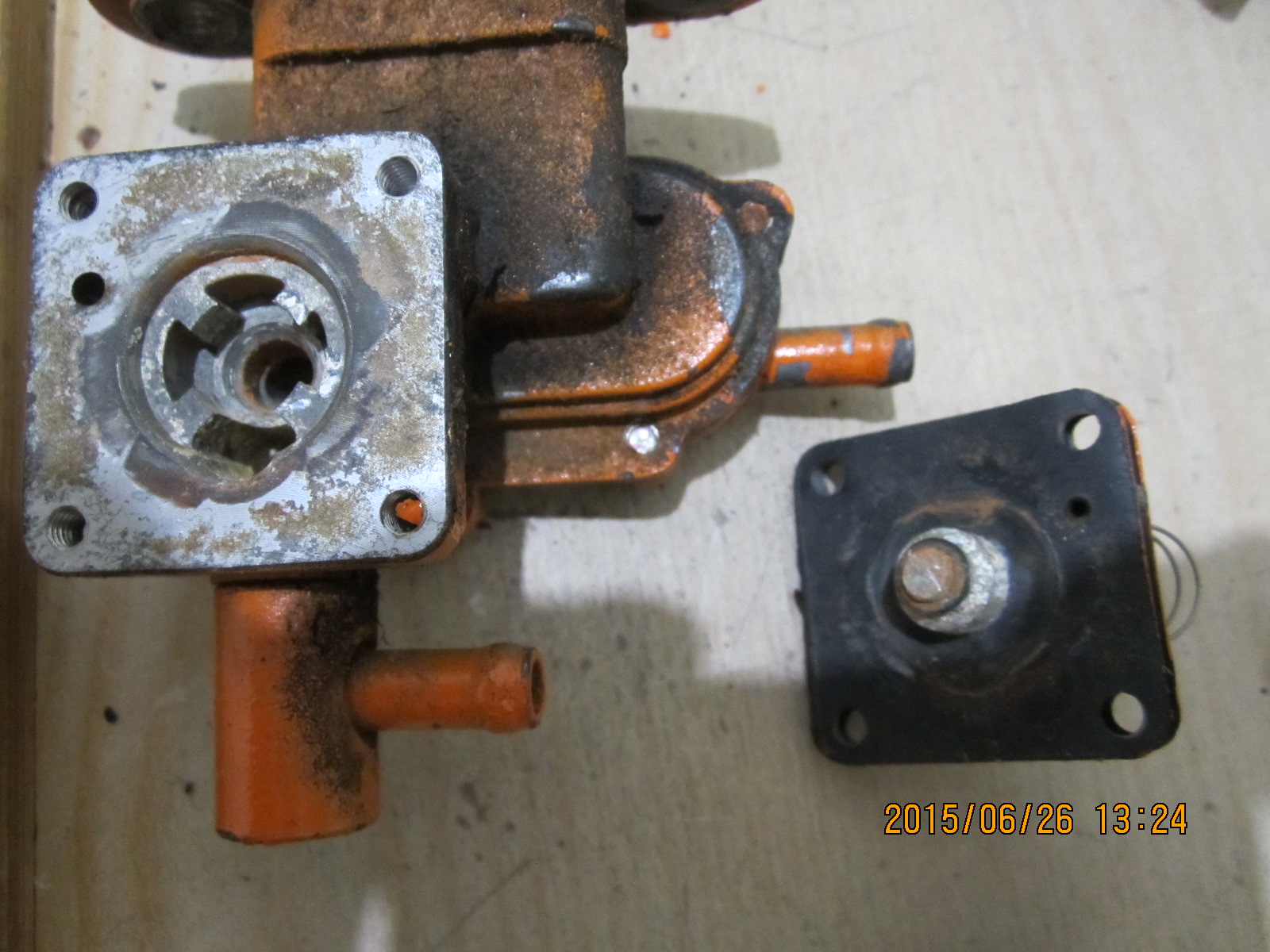

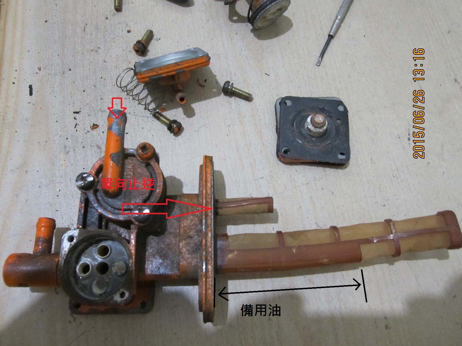

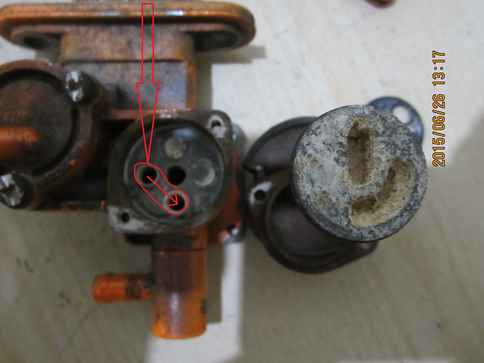

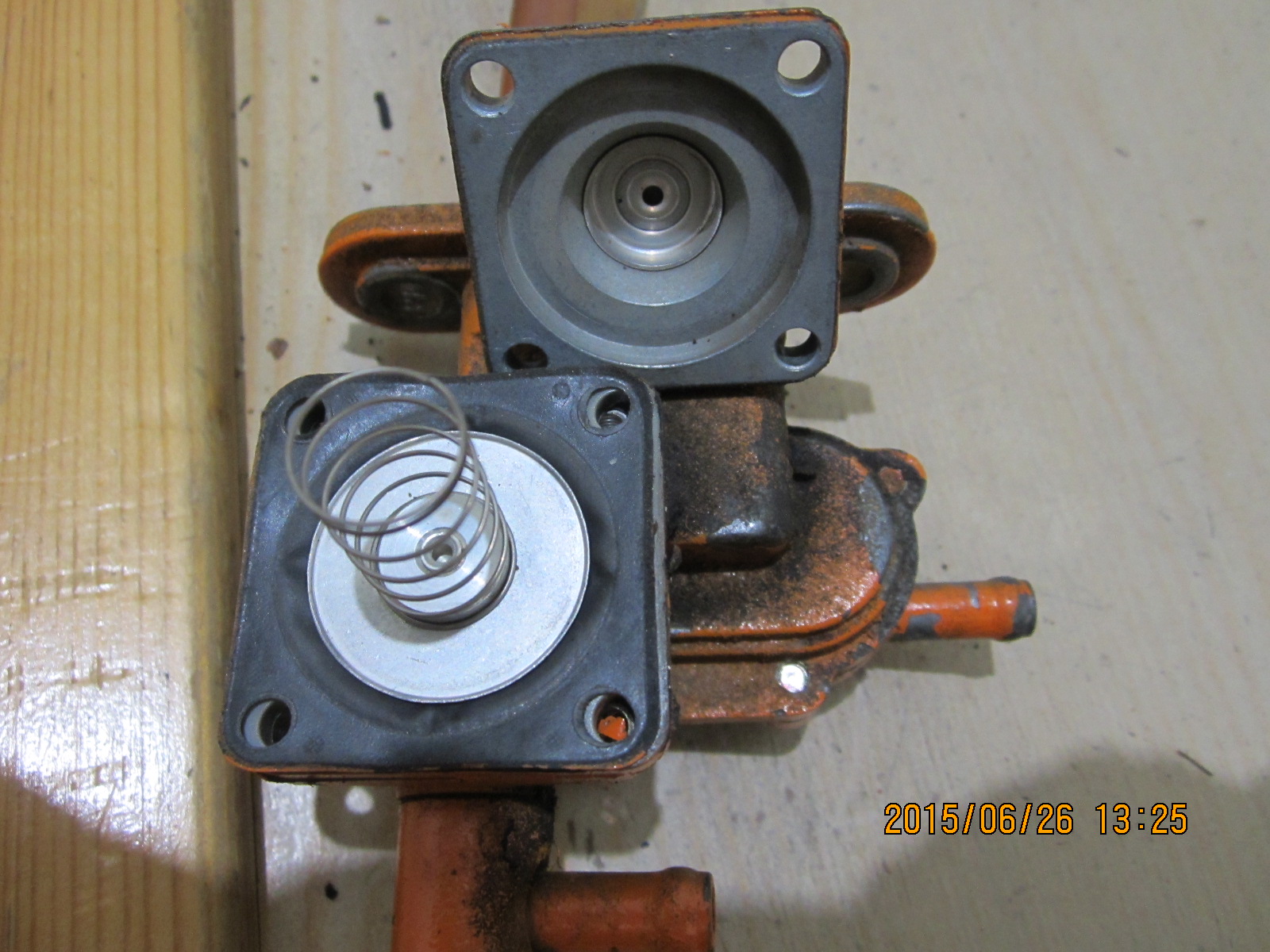

旋扭轉到ON時汽油的流法,油杯上方的濾網請看最下面說明
右下角黑色是平常擋住油道的東西,當引擎發動時岐管有負壓把它吸開後
汽油就會通過,如下圖二,用2隻螺絲起子頭簡單說明流向
旋扭轉到PRI時汽油的流法,直接從備用油的油道往出口流,沒經過負壓控制的油道
旋扭轉到RES時汽油的流法,從備用油的油道往負壓控制的油道流
所以也是要透過歧管上的負壓來控制,油杯上方的濾網請看最下面說明
ON和RES的區別在於圖下,ON時的油道上的濾網明顯有一段是汽油無法流過的.....下圖裡的備用油標示的那個高度
但RES是汽油整段都能流過,不過非常小的髒東西卻容易也跟著流進去,像鐵銹.....鐵銹沒磁性喔,除了某些特例
而這些鐵銹也很容易流過濾心進入到化油器裡面,所以油箱有銹的要趕快處理比較好
止逆閥假如失去功能,不管有沒有發動,汽油就會一直往化油器流,這時化油器又止不住的話,就會溢油或汽油淹缸
至於為什麼要有汽油能回流到油箱這設計,就自己GOOGLE了
