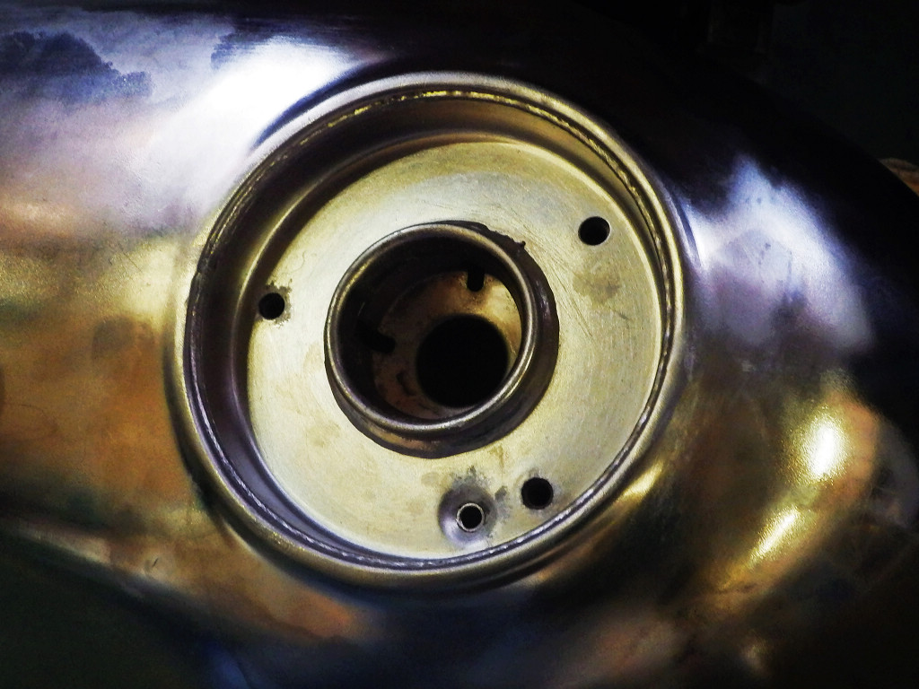

稍微拋光一下....就變成傳說中的鏡面裝甲!! 可以看得到人影啦~~
油箱蓋周邊

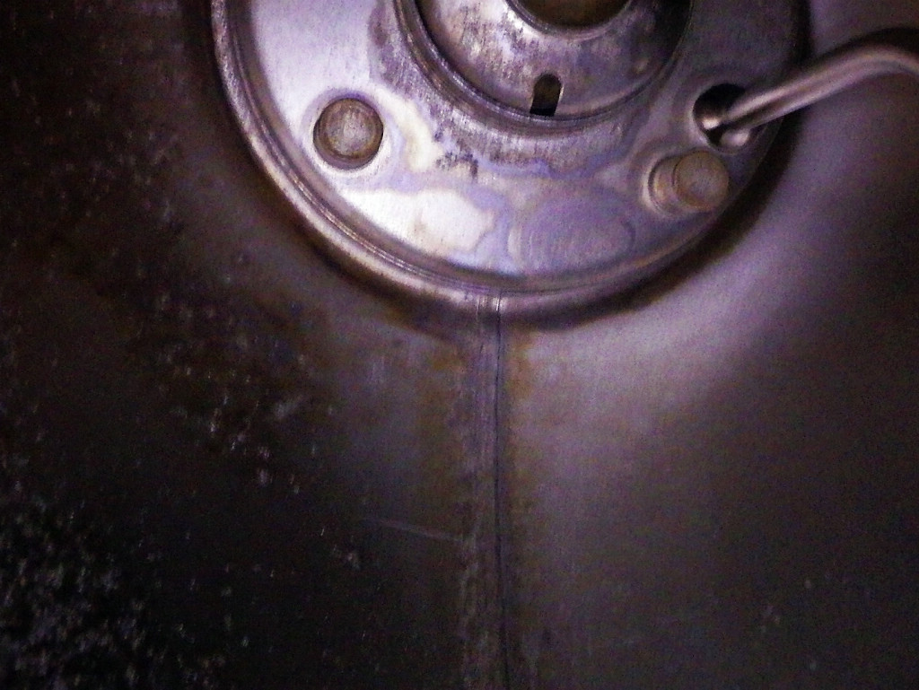

重點的內部...雖然在鈑金交接處還是有些膜厚不均的情況,但防銹上應該是沒問題了!!

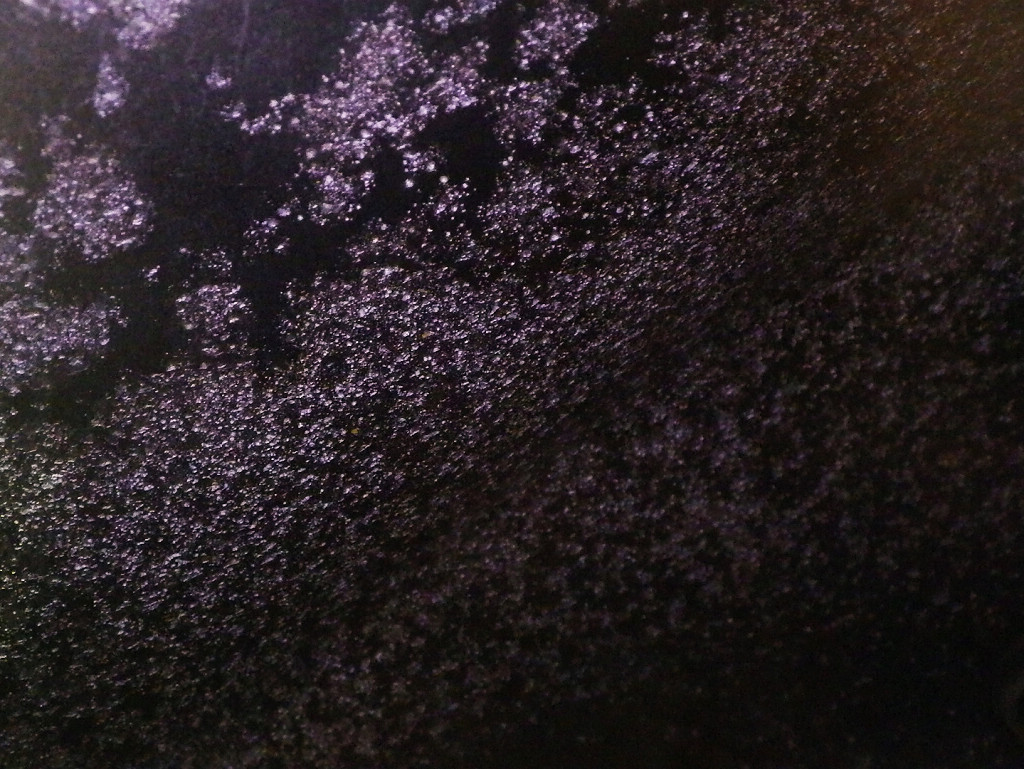

這顆油箱側面的銹痕被酸洗後咬掉的樣子,有密集恐懼症的勿看!!

雖然這次的電鍍所費不貲,但這結果小弟還算滿意啦~
可惜的是當初油箱表面沒有處理得很好才送過去鍍,所以外面有點鍍得不是很平均...
差一點點就可以變成真正的鏡面裝甲了
而且還因為表面的殘漆,害電鍍廠商報廢了一整桶200公升的電鍍藥水...sorry!!
