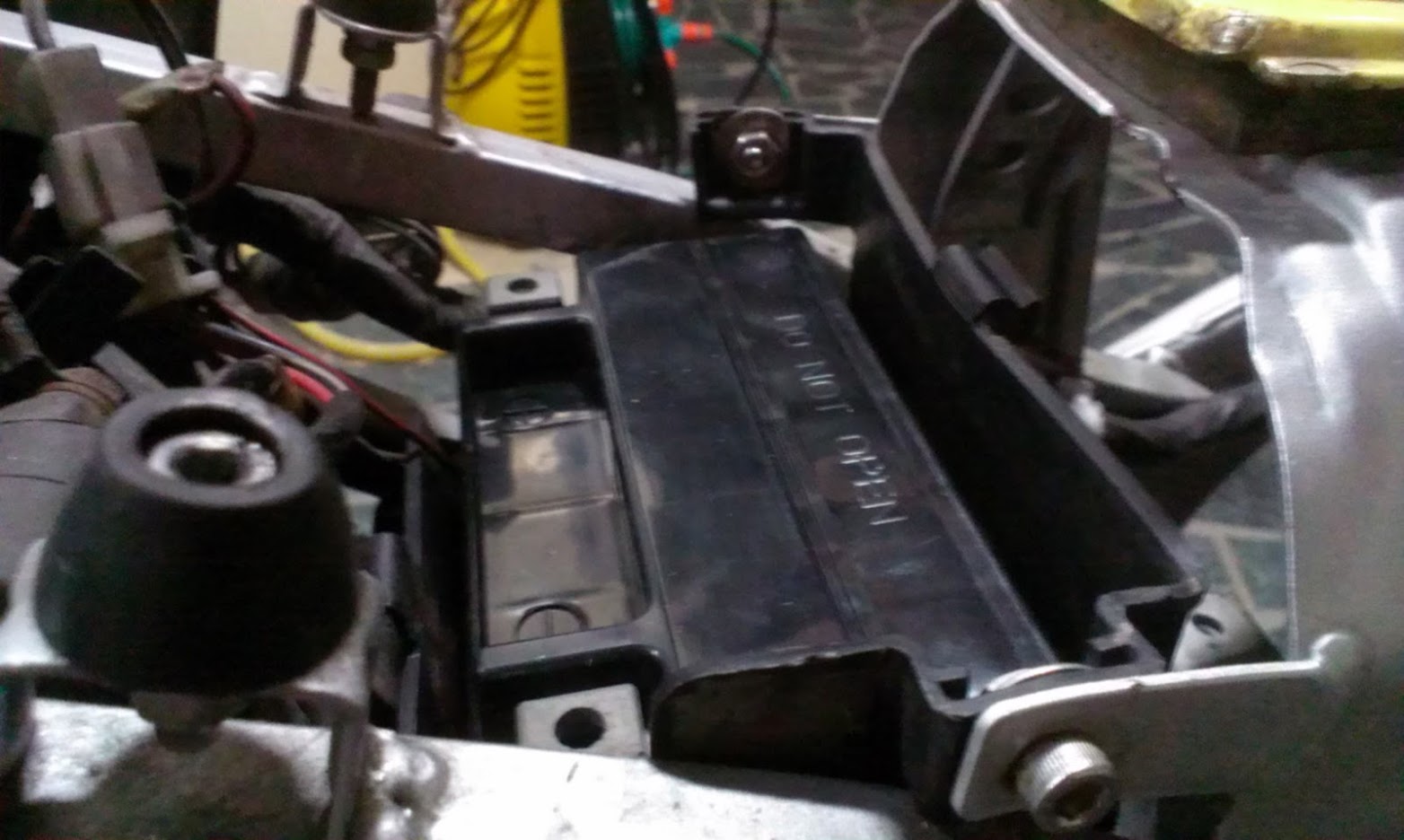

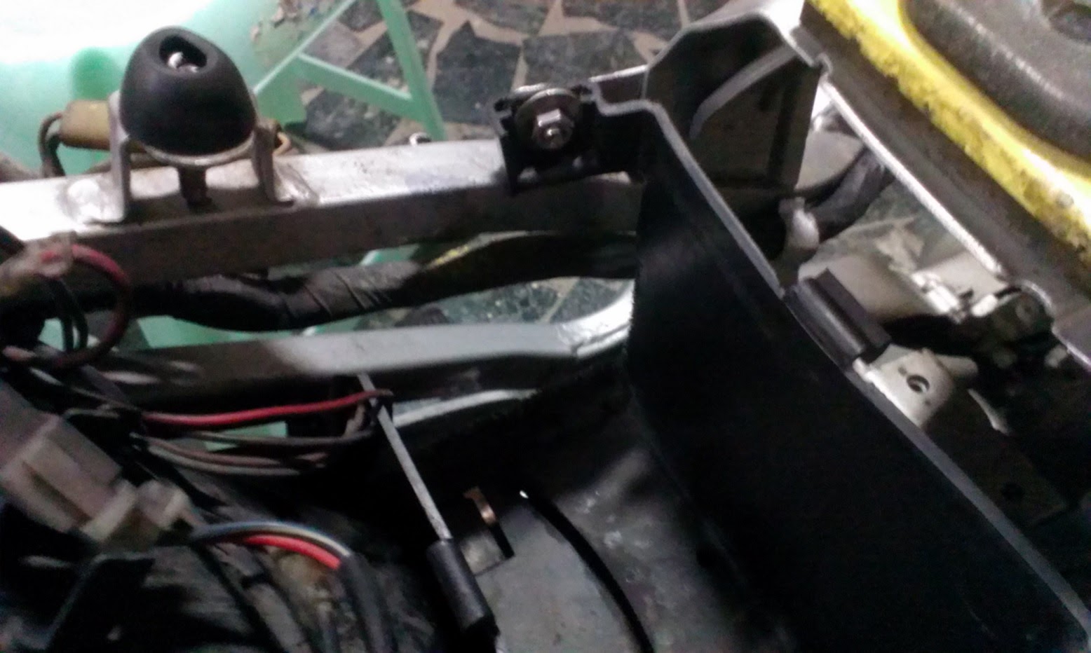

圖二、塞進去的樣子
塞進電瓶盒
塞進電瓶盒
重點來了!! 沒變形的電瓶盒跟本塞不進去!!
好奇我怎麼塞進去的嗎? 拆下來塞的...
整個電瓶盒拆下來,把電瓶反過來放,
然後電瓶盒再從上面用力壓下去,電瓶反過來時下面最好墊個東西...
然後 "裝也很一拜" !!
因為盒子變形,原本水管的那個槽卡到車台
怎樣都沒辦法溫柔的放回原位,所以只能用暴力法把水管槽壓進去

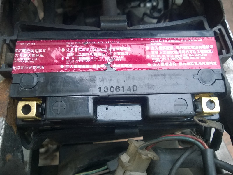

圖三、電瓶液加滿
填充電瓶液
填充電瓶液
慢慢擠...

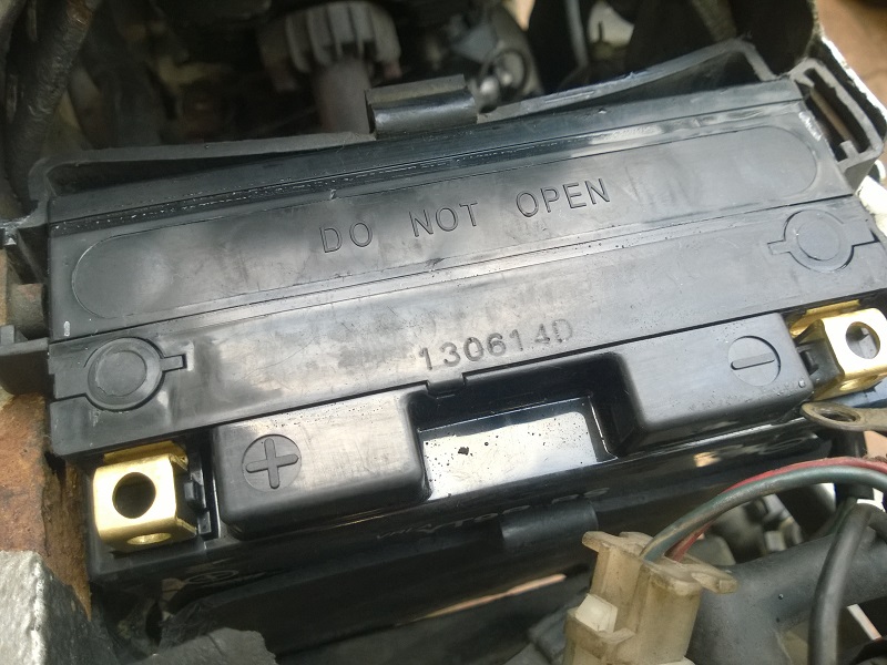

圖四、蓋上蓋子
蓋上防漏蓋
蓋上防漏蓋
把蓋子敲一敲蓋回去就好了

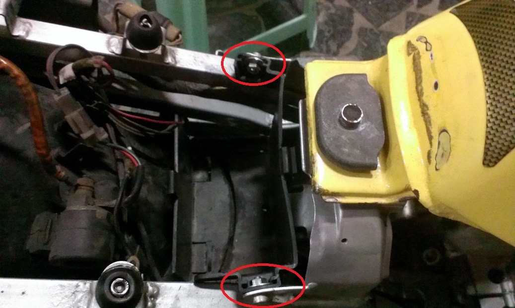

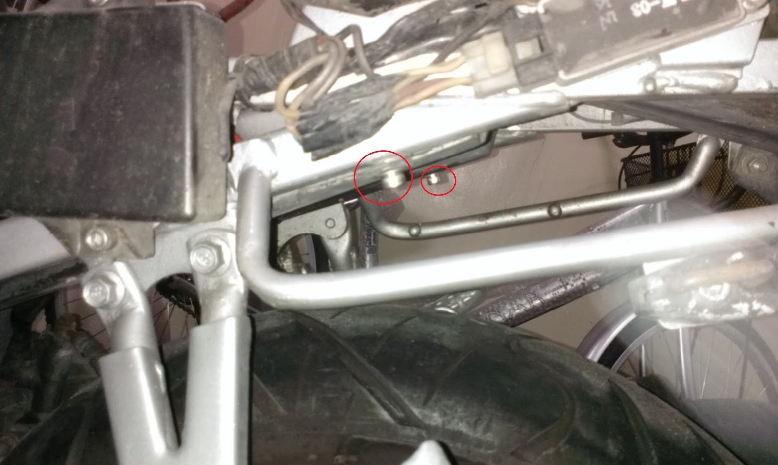

話說那個電池盒還不太好拆... 卸下兩邊螺絲後竟然還是抽不起來
原來被後輪蓋2個卡榫卡著
想抽出電池盒惟有先鬆開後輪蓋 眉角在後面車台下方
抽起電池盒後怎麼比都沒法將YTX7A塞下去....最後割了兩邊板 只留下鎖孔
終於勉強可以放進去,不過最後是先鎖好電池盒跟後輪蓋,才用前後角度喬一喬方式從容放入電瓶
由於電池盒已失去原來的剛性,如果沒用固定帶維持,後輪蓋卡榫會很容易鬆脫
